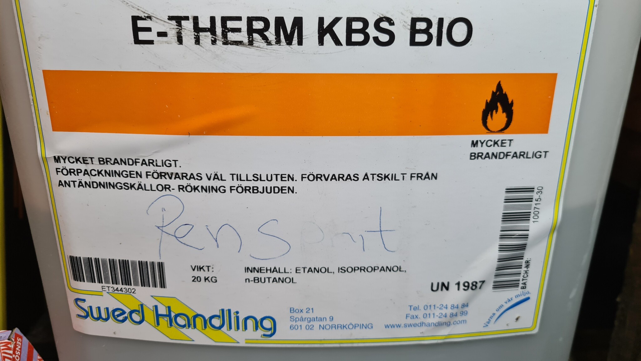

Har bytt expansionskärl på kollektor- sidan i ett VP- system.
När huset köptes följde det med en dunk med E-THERM KBS BIO.
Men blir osäker - känner min okunskap.
Kan denna vätska fyllas direkt in i systemet, eller ska den blandas ut med kranvatten?
(Vilket förhållande?)
3/10 sprit och resten vatten eller är det 1/2 (hälften vatten) eller, som sagt redan utblandad?

Jo - det står "Ren sprit" - Men har ingen aning om det är "Ren Sprit" eftersom dunken är öppnad.
(den kanske redan blivit blandat i dunken till ?% ?)
Eller så innehåller dunken redan färdigblandad från butik?

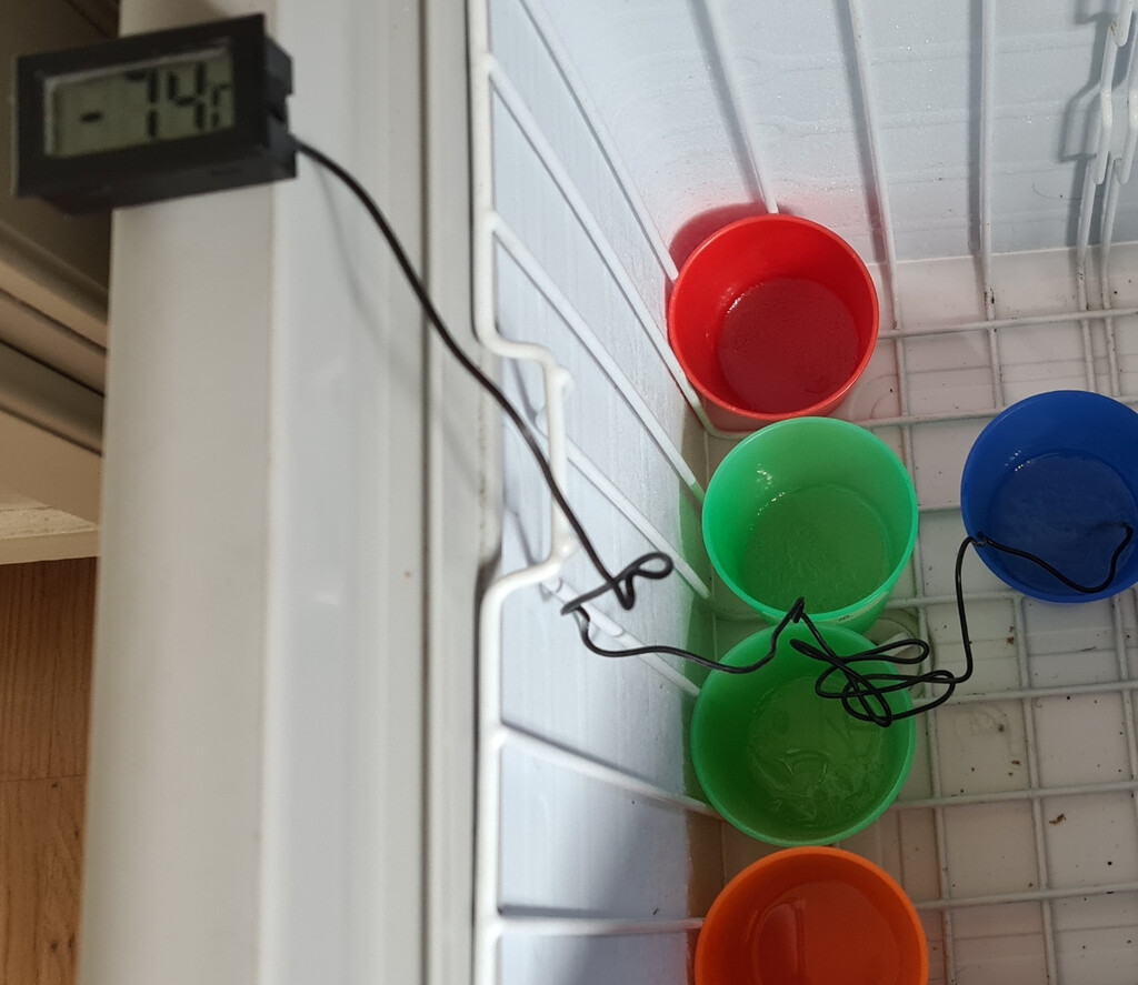

Det gick inte att "reda ut" vilken koncentration som fanns i dunken innan test.
Som frys användes Dometic kompressorkyl (ca +20 till -22grader)
Fick väldigt märkliga resultat. Vissa blandningar var frusna vid -5grader, men kunde vara flytande ingen vid -10grader... osv. Ibland började 1:4 bli sörja medan 1:2 var flytande....
Fattade inget...
Var det placeringen i frysen som var avgörande?
Var det volymen / formen på skålarna som påverkade? (1:4 innehöll mycket mer vätska än 100%)
Började om
- Skaffade tre lika plastglas,
- Fyllde dessa med 1dl.
- Placerade sedan dessa så långt från kompressorn som möjligt
- Använde en extern termostat i glaset med 100% sprit.
- 5 grader - inget problem
- 7 grader börjar vissa visa tecken på kristallisering.
Det innebär att jag måste fylla systemet med sprit direkt från dunken. (och medför att jag inte har så väldigt många liter - som jag trodde...)
Då kommer nästa fråga att uppstå
- Vilken vätska kan jag komplettera med? ( hittar ingen som säljer just denna produkt )
Denna blandning består av Etanol 90%, Isopropanol 8% och n-Butanol 2%.
