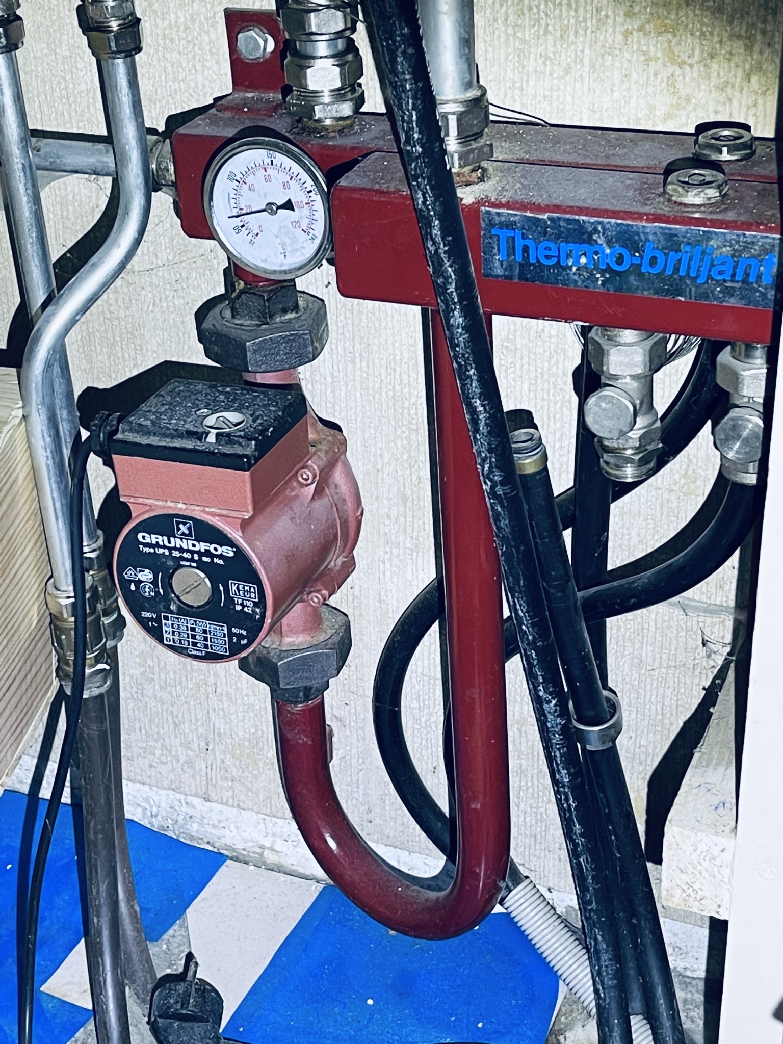

Sedan vi köpte vårt hus har jag undrat vad det här är, och efter en del googling etc misstänker jag att det kan vara en värmeväxlare för golvvärme.
Om det är ett golvvärmesystem - finns det i så fall något bra/enkelt sätt att kolla om slingorna är intakta och ok? Är det intakt så kan det ju vara värt att koppla in systemet, eventuellt med ett nytt värmeväxlarsystem.
Eller är det en dålig idé? Någon som har kunskap om sådant här?
Värmesystem med rör, manometer, cirkulationspump och ventiler samt en vinlåda.
Varför har man en värmeväxlare? Är det ett fritidshus som brukar kallställas? Vad har ni för värmekälla?

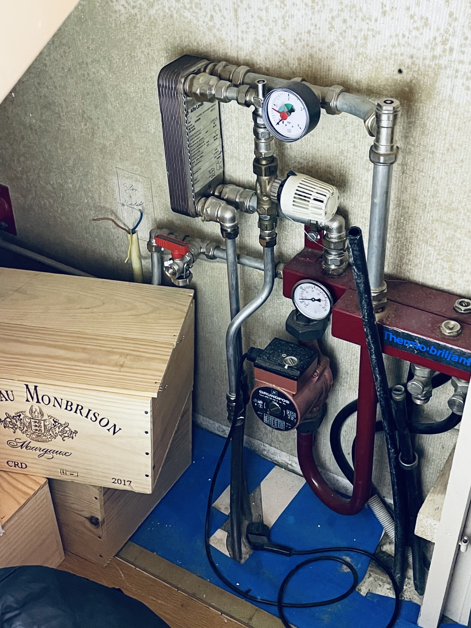

Nej, det verkar inte som att detta systemet är inkopplat. Golven blir inte varma. Det finns inte någon annan byggnad på tomten förutom ansöutande garage, men det är oisolerat. Jag tror inte det finns någon uppvärmning där.
Lite fler bilder om det kan hjälpa till att identifiera vad detta kan vara…

Det är ju trycklöst på sidan med cirkulationspumpen och det kommer upp oanslutna slangar till de röda vad jag antar är fördelarna. Det ser dock lite konstigt ut med inkopplingen till pumpen men det kanske finns någon inbyggd shuntfunktion.
Finns det några rör alls anslutna till de röda grejerna? Mer bilder på dem vore bra.

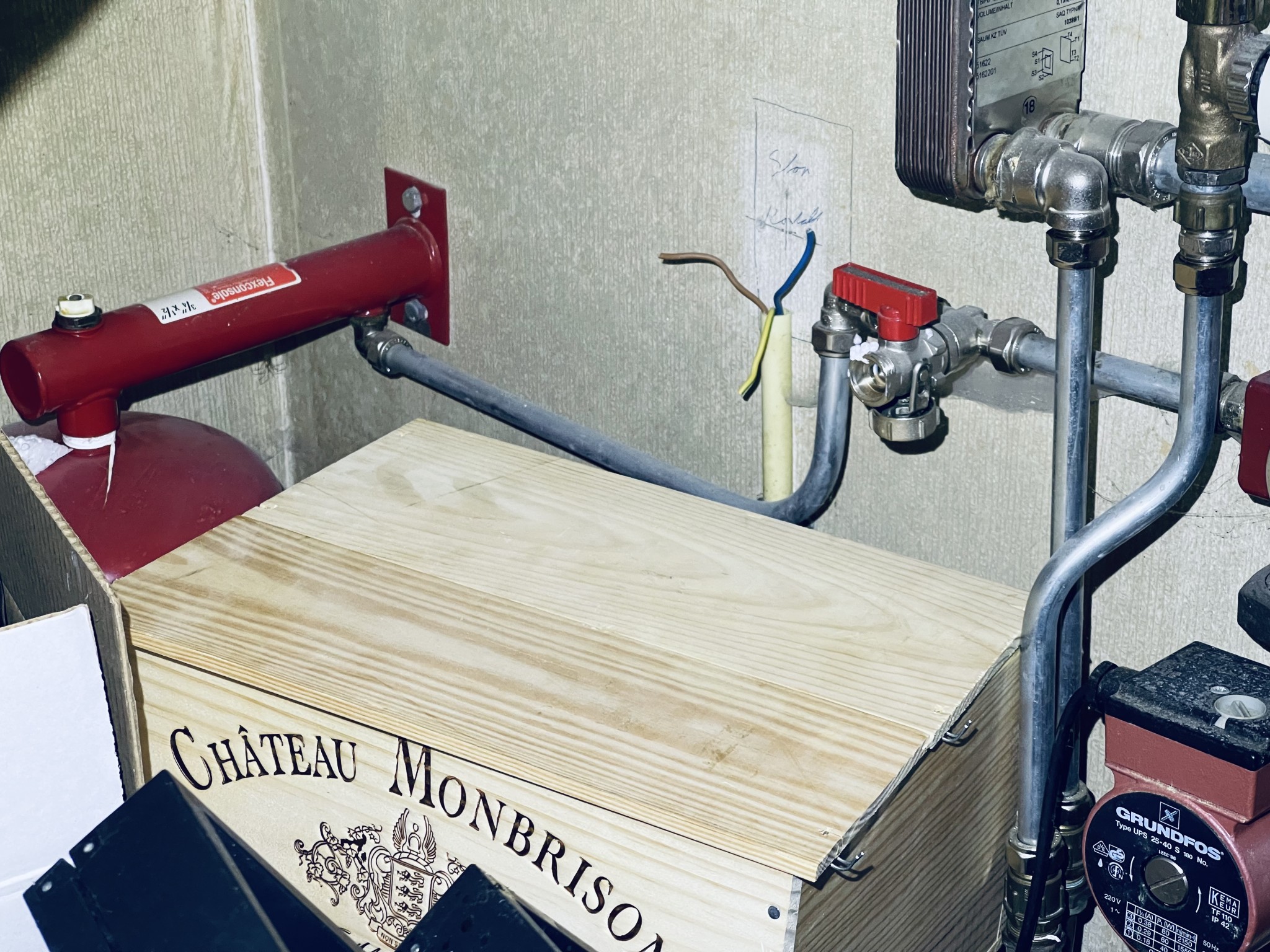

Det är definitivt ett värmesystem, komplett med expansionskärl. Jag saknar en övertrycksventil men den kanske inte har fastnat på bild. Ventilen med röda kranen är nog där man ska fylla på systemet.
Är det så enkelt att man aldrig tagit detta i drift? Kan det gå ut till garaget? Något uterum?

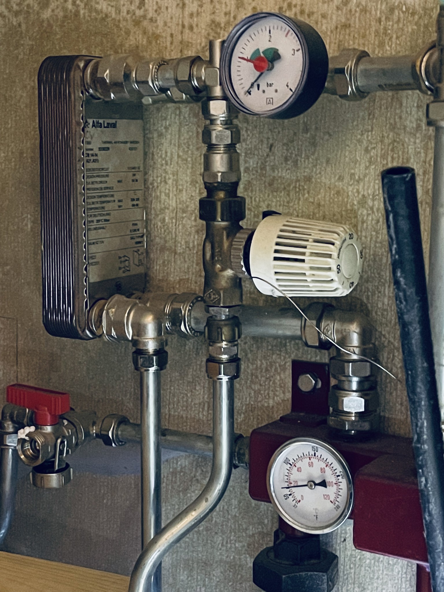

Det finns ingen shuntfunktion alls. Temperaturen regleras genom flödet på värmeväxlarens primärsida. Så hela flödet på sekundärsidan går genom värmeväxlaren.
Edit: Efter att ha tittat en gång till tar jag tillbaka föregående uttalande. Det stämmer nog inte riktigt.
Det finns en påfyllningsanslutning med ingen koppling till tappvatten. Vilket får mig att tolka det som att det ska finnas någon typ av frostskyddsvätska i systemet.
T tergo skrev:
kanske fjärrvärme påminner lite om denna Mini ECO – ny fjärrvärmecentral med låg energiförbrukning (nordicnet.se)
alfa laval värmeväxlare villa – Google Sök
Hmm…ja, låter rimligt, det är inte omöjligt att man förberett för fjärrvärme. Fjärrvärmenätet går förbi vårt område, men vi kan inte koppla in oss. Kanske det fanns planer/förhoppningar om inkoppling som aldrig blev av.
