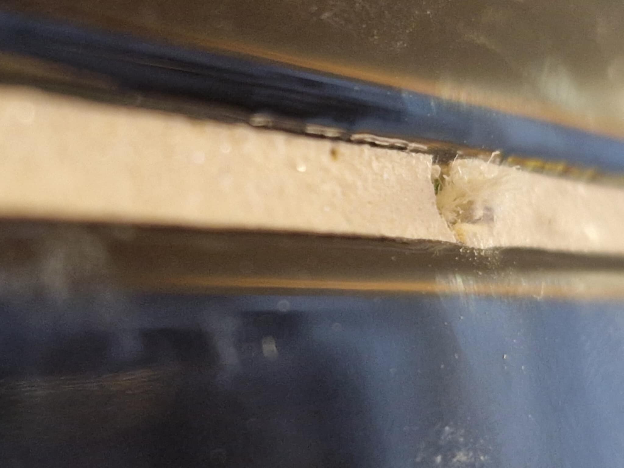

Upptäckte precis detta och tänkte kolla med några kunniga här.
Inte den bästa bilden tyvärr. Men det är som vitt hår/päls. Försökte dra ut men det sitter som berget. Försökte Google och fick fram effloresence (Saltutfällning?)
Många Google träffar beskriver källare och grunden och gammla byggnader.
Min är i köket under spisfläkt i en relativt ny byggnad (2011)
Är detta något att oroa sig för?

Ser mer ut som damm... Bilden är inte så bra... I en köksfläkt så har du inget salt i alla fall...
Det är nog nå skit från matlagningen som kryper fram.

Ska se om jag kan få fram en bättre bild. Min telefon kan tyvärr inte ta bild på så nära håll. Jag återkommer!

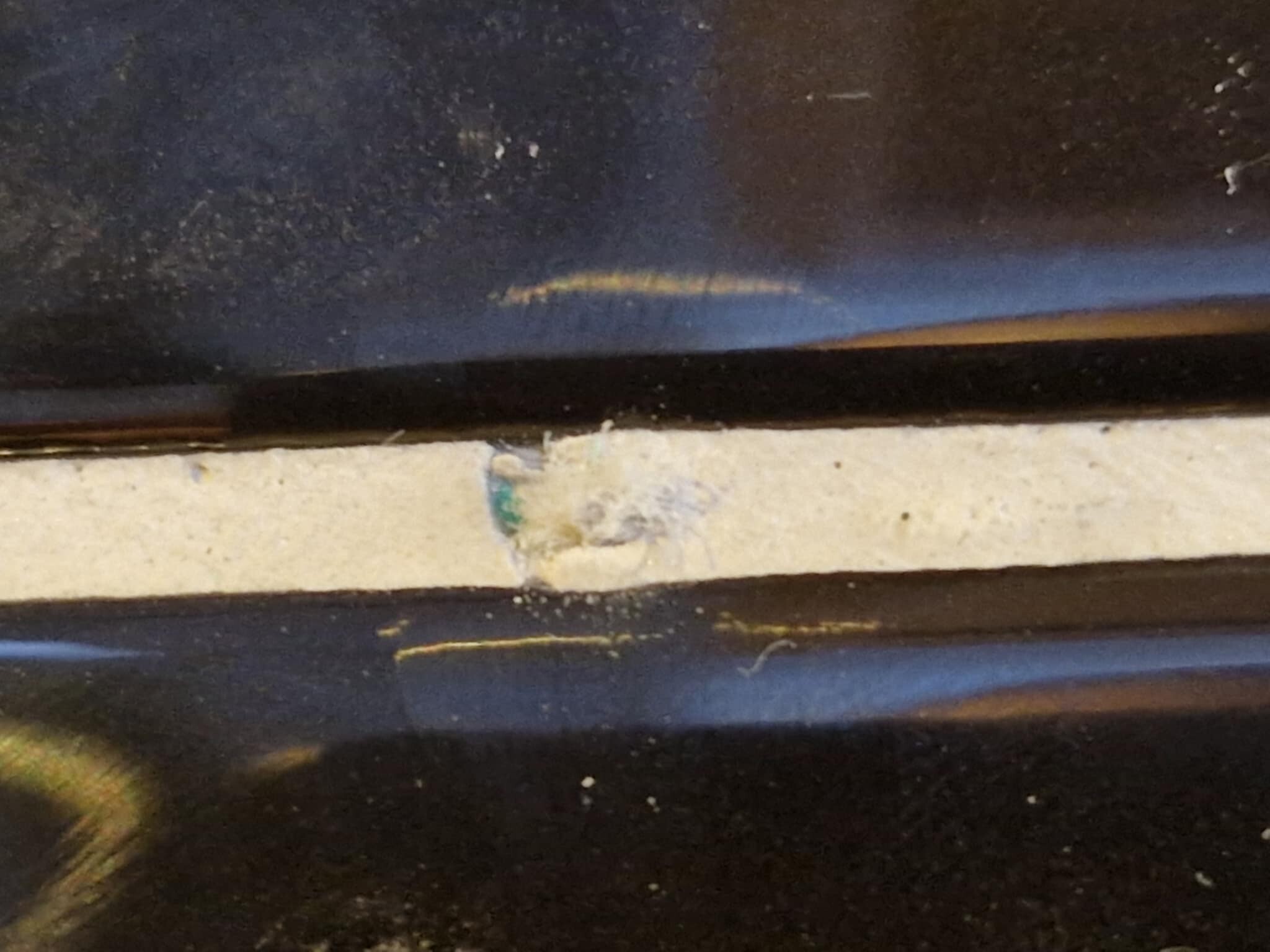

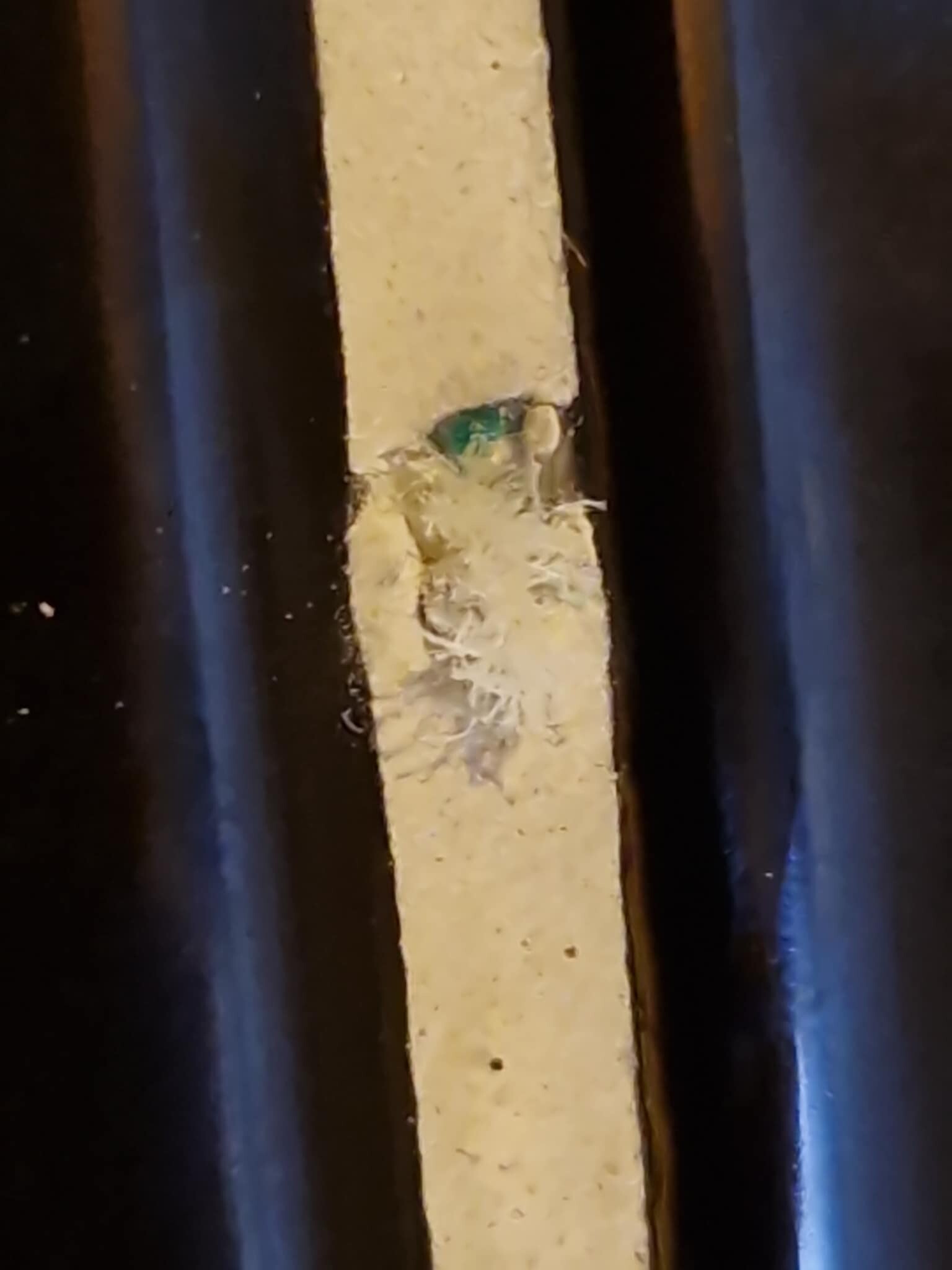

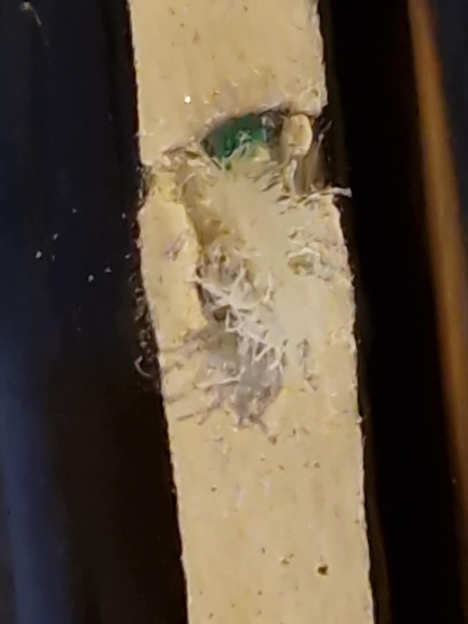

Här kommer fler bilder. Nu ser men förhoppningsvis lite tydligare.
Något hårliknande. Sedan ser jag även något grönt där bakom vad det nu kan vara

Jag tycker att det ser ut som ett kvarlämnat fogsnöre som de bara fogat över? Ta tag med en näbbtång och dra väck och foga om.

Googlade precis fogsnöre för att se hur ett sådant ser ut och det låter inte helt orimligt. “Håret/pälsen” är troligtvis snöret eller tråden som börjat fransa sig. Är detta enbart kosmetiskt eller finns det något negativt med att den sticker ut såhär?
Fogsnöret ska man ju ta bort innan fogning när fixet har torkat, så det är nog någon med snäva ackord som har gjort det jobbet 😆 men för att besvara din fråga så är det väl bara estetiskt, men det är ju viktigt med, så jag hade tagit bort snöret och fogat om. Var försiktig så ingen platta spricker bara.

Tack för svar! Jag har tyvärr båda tummarna mitt i handen så vill inte riktigt sabba något. Tur att det bara är estetiskt/kosmetiskt.
