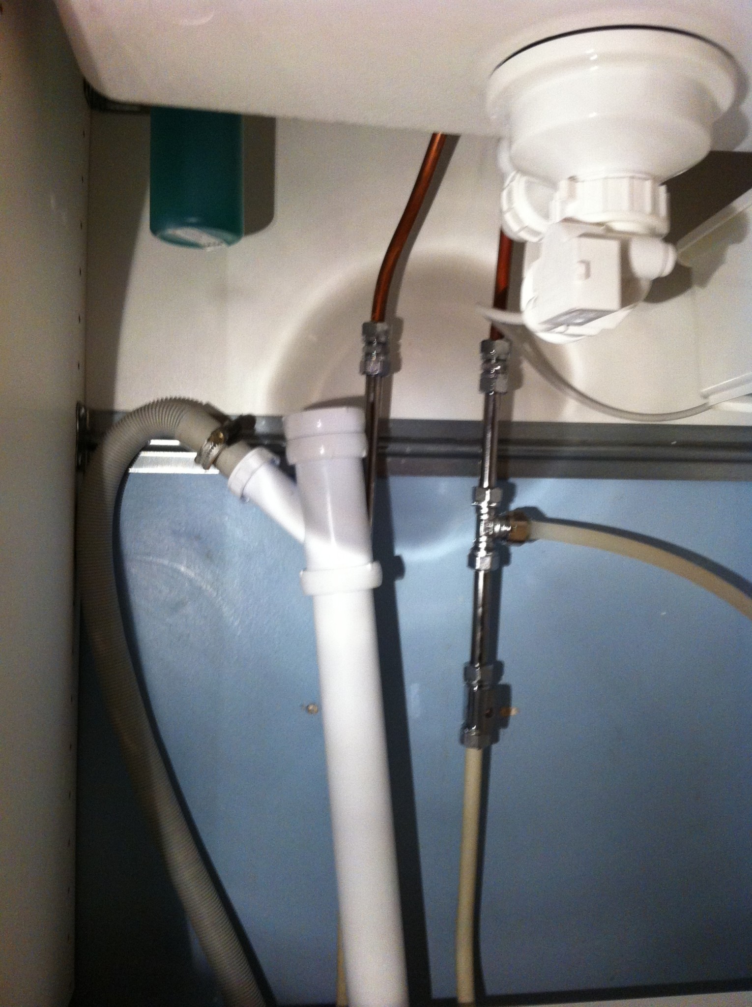

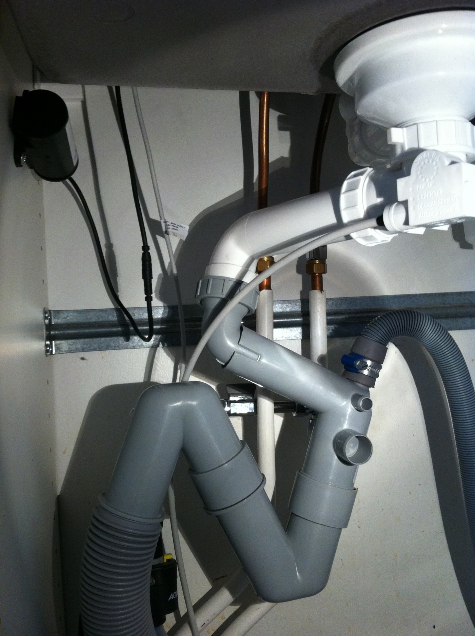

Jag har haft besök av rörmokare (stor firma) som har kopplat på blandare och avlopp i kök och tvättstuga. Efter att de hjälpte mig i min förra lägenhet så la jag upp en tråd här om att jag tyckte att arbetet tog överdrivet lång tid. Då uppmärksammade en av er att rören till blandaren bara var klamrade på ett ställe, och att det enligt säkert vatten (branschregler, s.23) ska vara klamrat både över och under kopplingen när det gäller kopparrör.
Eftersom jag bor i en liten stad där det är extremt svårt att få tag i hantverkare blev jag ändå tillslut tvungen att vända mig till denna firma igen. Enligt mig verkar det som att de gjort fel igen, det finns inte en enda klammer. De var svårt att få till bra bilder men jag bifogar dessa och hoppas att någon kan hjälpa mig. Kan inte mycket om rörmokeri så det kan lika gärna vara jag som är ute och cyklar.

Ser ut som lite klåparvarning. Avloppet på övre bilden är inte ens anslutet. Avloppslangen som ansluter till det snedmonterade vattenlåset på undre bilden ska fästas upp. Klammer på rör saknas och det ser allmänt för jävligt ut.

Skulle kanske förtydliga att jag tog bort en del av avloppet på översta bilden för att få till ett bättre kort. På nedersta bilden är det mitt fel att inte diskmaskinsavloppet är fäst i bänkskivan, vi tog på oss att göra det eftersom killen som var här var både långsam och kändes smått klantig. Diskmaskinen har precis kommit dit och vi har inte velat sätta fast slangen innan vi vet om de behöver komma hit och klamra.

Klåparvarningen är bekräftad, ser inge vidare ut. Beträffande klammerna ska det sitta på blandarrören och under kopplingen till dessa. Säker vatten säger det klart och tydligt!

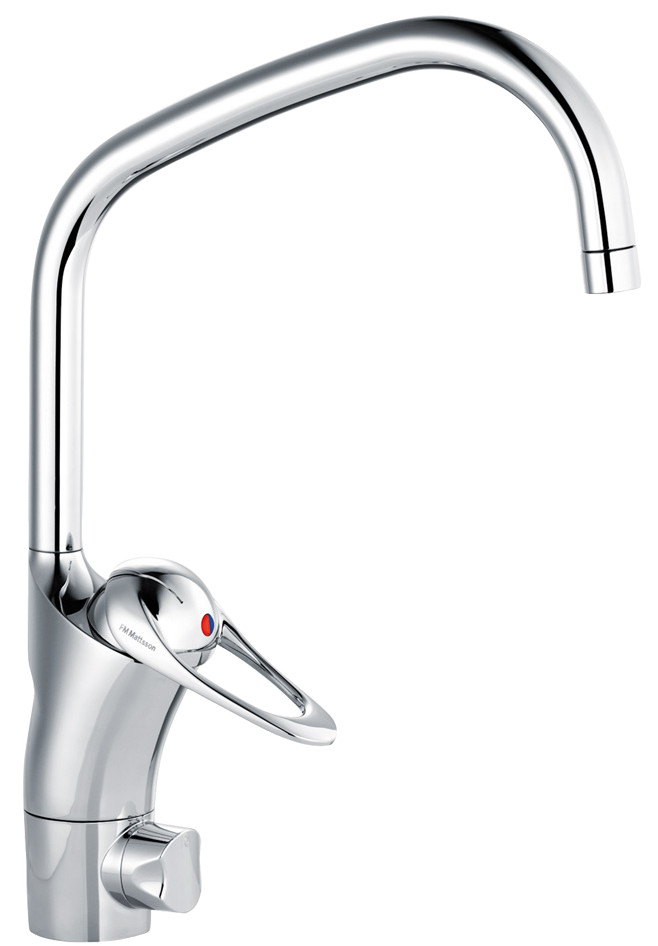

Men jag undrar varför inte blandare med avstägning till disk/tvätt maskin inte inhandlats? För båda ska ha lättåtkomlig avstängning!
Tex en sån här:
Tex en sån här:
