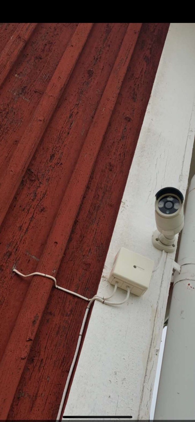

Hej, ska till svärföräldrarna till helgen och byta ut en övervakningskamera.
Bad om en bild för att se om jag kan switcha mot en ny POE kamera enkelt eller om man behöver att dra en ny kabel.
Blev väldigt osäker av den här bilden dock.
Har inte mycket mer att gå på än detta och de är väldigt otekniska, så att jag ens fick bilden var otroligt :)
  • Övervakningskamera monterad på husvägg med synlig kabeldragning och anslutningsbox.
Att det bara går en kabel in i kameran talar för att den har POE. Däremot lite märkligt att det går två kablar in i kopplingsboxen?
Du vet inte vad det är för kamera?

Ja det var det som förbryllade mig också. Hade det varit POE hade de väl inte behövts någon box alls utan direkt till kameran.
Tyvärr vet jag inte vad det är för kamera, de hade ingen koll på det heller.
Kan vara att man använt två par till ena kameran, och gått vidare med två par till nästa.
Hmm, så kanske det kan vara.
Det var också en annan fundering jag hade, kan man ha en POE kabel och splitta till två kameror åt varsitt håll?
Öppna upp boxen så ser du direkt om det är POE eller ej, om inte posta en bild här på innehållet.
Kolla upp vad det är för kamera är det en wifi kamera så är bara ström. har den både wifi och LAN port och använder sig av POE så får du du nog öppna dosan för att de vad det är.
alternativt kan du följa kablarna och se var dom går.

Frågar för att det är ju 20 mil dit och vill kunna preppa lite innan. Och min möjlighet att få mer än den bilden är otroligt begränsad som du såg i mitt första inlägg :/
Med riktig PoE så säger jag nej, inte på ett enkelt sett.

Nej eftersom kamerorna behöver en varsin IP adress om dom inte har någon form av "hubb" som kontrollerar dem.
Min smart hub kan ha kameror som då kontaktas genom hubbens ip adress.
Min gissning är att det sitter en PoE injektor i kopplingsdosan.
Ström från vänster och nätverkskabel nedåt.
Den ena kabeln ser lite slät och platt ut, medan den andra är rundare men med lite skrovlig yta som partvinnad kabel kan ha.
Lite udda lösning med det kan kanske blivit så av historiska skäl om det suttit en kamera med separat strömmatning där nån gång.

Om de kunde skicka den bild du visst så bör de ju kunna ta en närbild på kameran och en bild med avskruvat lock på dosan.
Tycker också att det ser ut att vara så.

Det kan vara så enkelt att kamerans kabel splittas till ström och nätverk och att man stoppat in dessa kontakter i en bra väderskyddad box. :p Se kamera i inlägg #7 fast då får TS kamera ha lite längre sladd en den i länken.
