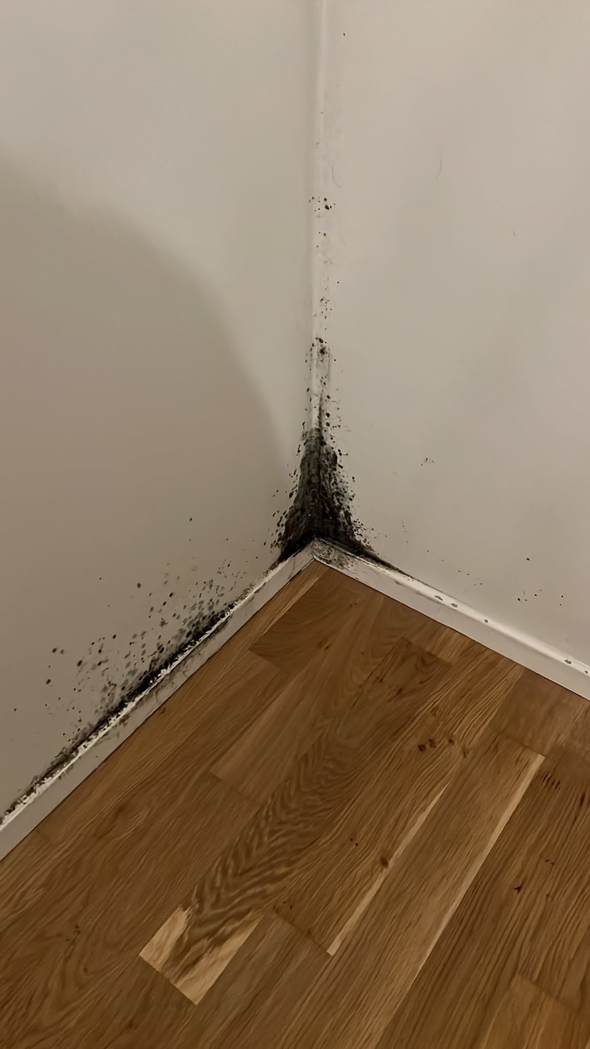

har upptäckt detta i barnrummet. Vad kan det vara? Vad tror ni?
tack på förhand

Likt svartmögel iaf, ytterväggar på andra sidan? Hur kallt är rummet och har du ventiler?

Tack för snabb svar. ja det är det en yttervägg på andra sidan. Hur kan man behandla denna på bästa sätt?
Klorin eller någon mögelbort-spray

Det man undrar är hur det kan kommit mögel där, varför är förutsättningarna goda för det i hörnet.
Zoomar man på bilden ser tex golvlisten vågig ut (kanske synvilla) vilket kan tyda på fuktskada.

Rummet är kalt
Finns ingen värme där, vi har el element men den är av och andra sidan av rummet ser ut som i bilden medan.

Har det stått någon säng eller möbel i hörnet?

Dålig ventilation och ingen värme är en dålig kombo, eller snarare en bra kombination för mögeltillväxt.

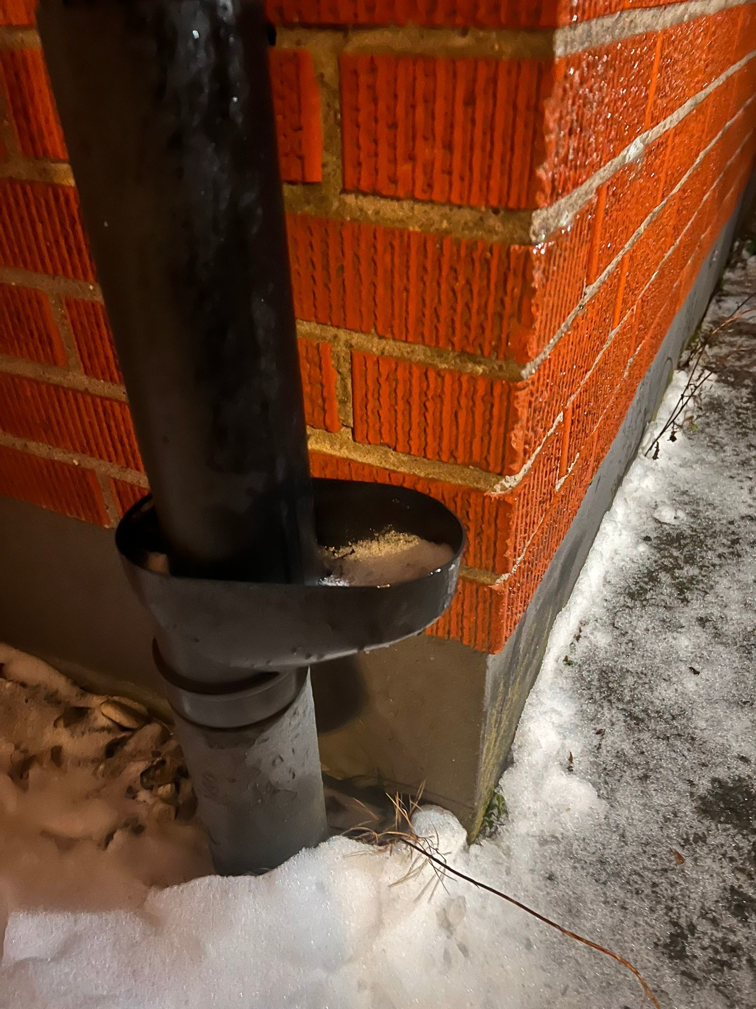

Stänker det upp vatten från silen på fasaden? Ser att den är vriden in mot huset med. Är det täppt med löv osv kanske det väter fasaden/grunden just i hörnet. Sen är sånna där skålar värdelösa bättre med dom som skickar ut löven på marken. Kolla när det regnar så det inte är täppt i dagvattenröret också.

K krenr09 skrev:
Denna modellen är bättre:
[länk]
Har just bytt till sånna hemma pga att skålarna fylls med löv och sedan fylldes hela stupröret med snö/vatten och sedan fryser det och svullnar..

Ja det stämmer, dän var min sons säng.

Ställ inga möbler nära väggen om du ska snåla med värmen och stänga ventilationen.

Hur varmt har det varit i rummet cirka?

Det är bland annat denna typ av problem som kommer att dyka upp efter den stora elsparvintern.
De tusenlappar man sparar på värmen kommer behövas på renoveringskontot istället. Ibland fler tusenlappar än vad uppvärmningen hade kostat.
Det är bra att spara, det håller jag verkligen med om men tänk efter innan.
Hoppas det går att åtgärda med avlägsning av påväxten samt att öka värme och ventilation något.
