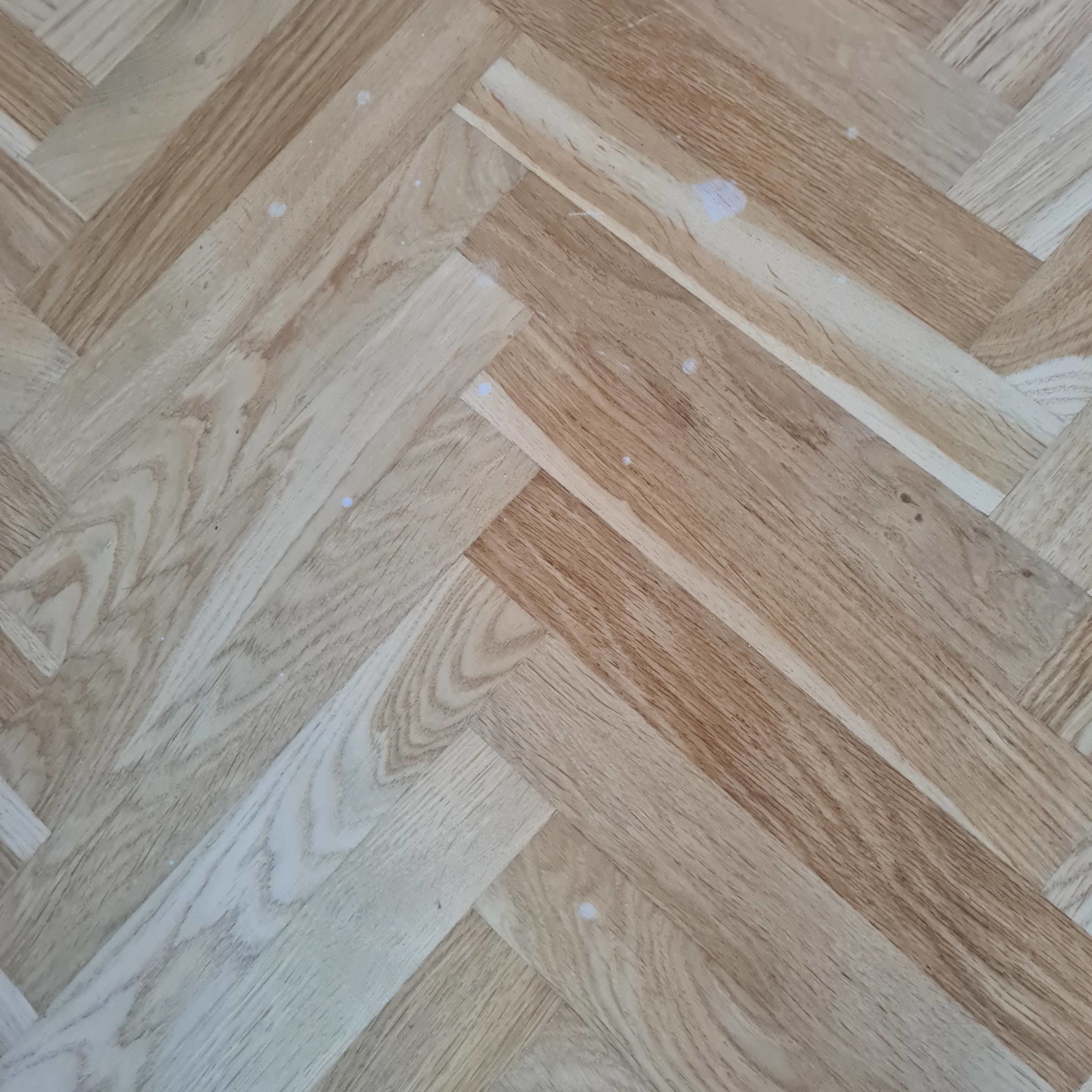

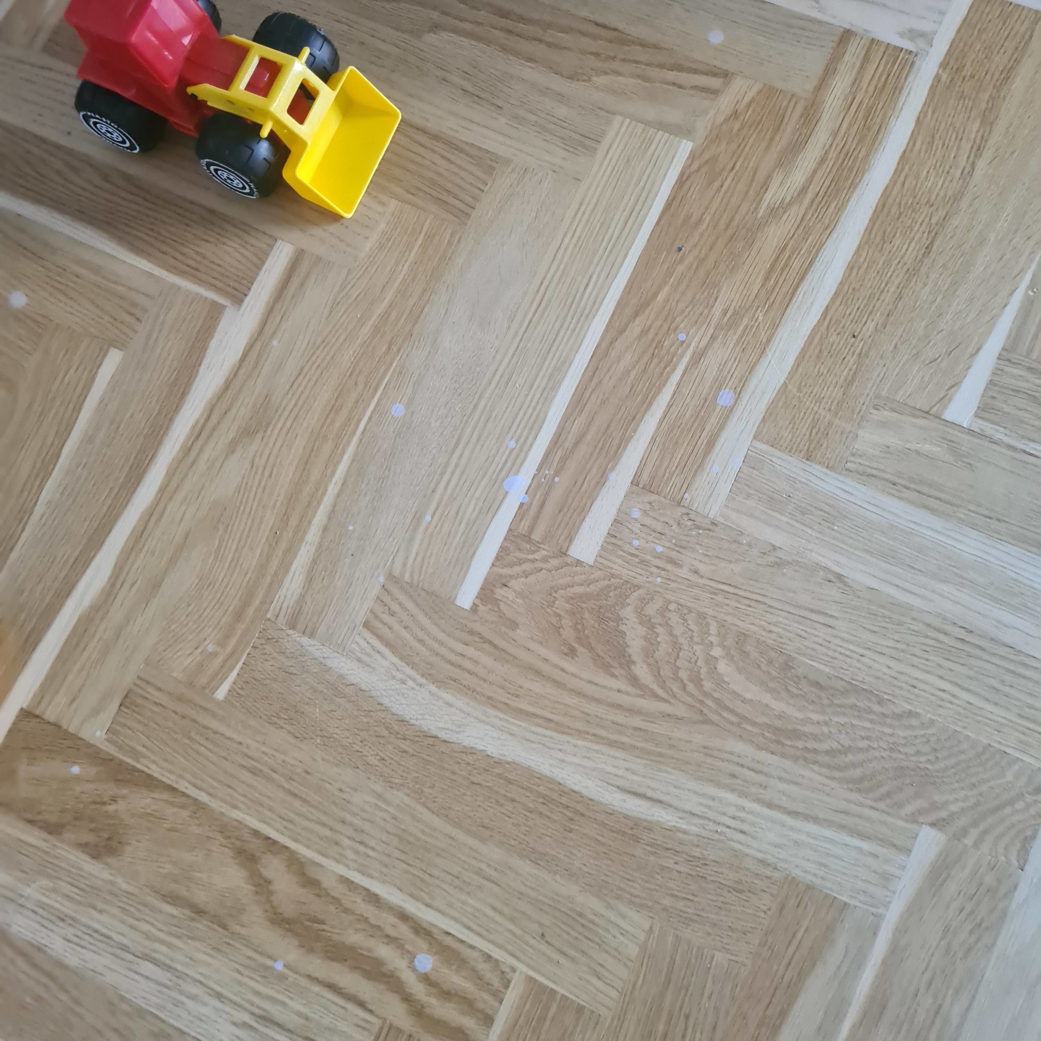

Hej! Har sett detta i vardagsrummet som jag tycker har spridit sig, vilket väl nästan säger dig själv. Jag flyttade in här för ca 1 månad sedan och det har sedan dess blivit värre. Tvättar jag bort det så försvinner det och kommer tillbaka 2-3 minuter senare.
Vad tror ni? Hur åtgärdar man detta?
Tack på förhand

Har dom laserat (betsat) golvet kanske?
Düsseldorff
Nej, det är inte mögel.
Kan vara fuktskador i lacken, som uppstått när någon har råkat skvätta vatten på golvet och inte har torkat upp det direkt. Fläckarna består då av hårfina krackeleringar i lacken. När du blöter en fläck för att ”tvätta bort” den fylls sprickorna med vatten och blir osynliga. Efter några minuter torkar det och sprickorna blir synliga igen.
