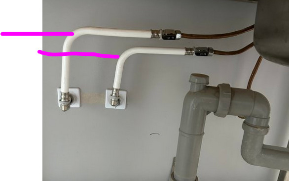

Jag skulle behöva vända de här rören så att de riktar åt vänster istället för höger. Är det en svår sak att göra?
Ska man bara vrida av de svarta spakarna, skruva isär allt och sen snurra de vita rören till vänster istället för att sen koppla på allt igen?

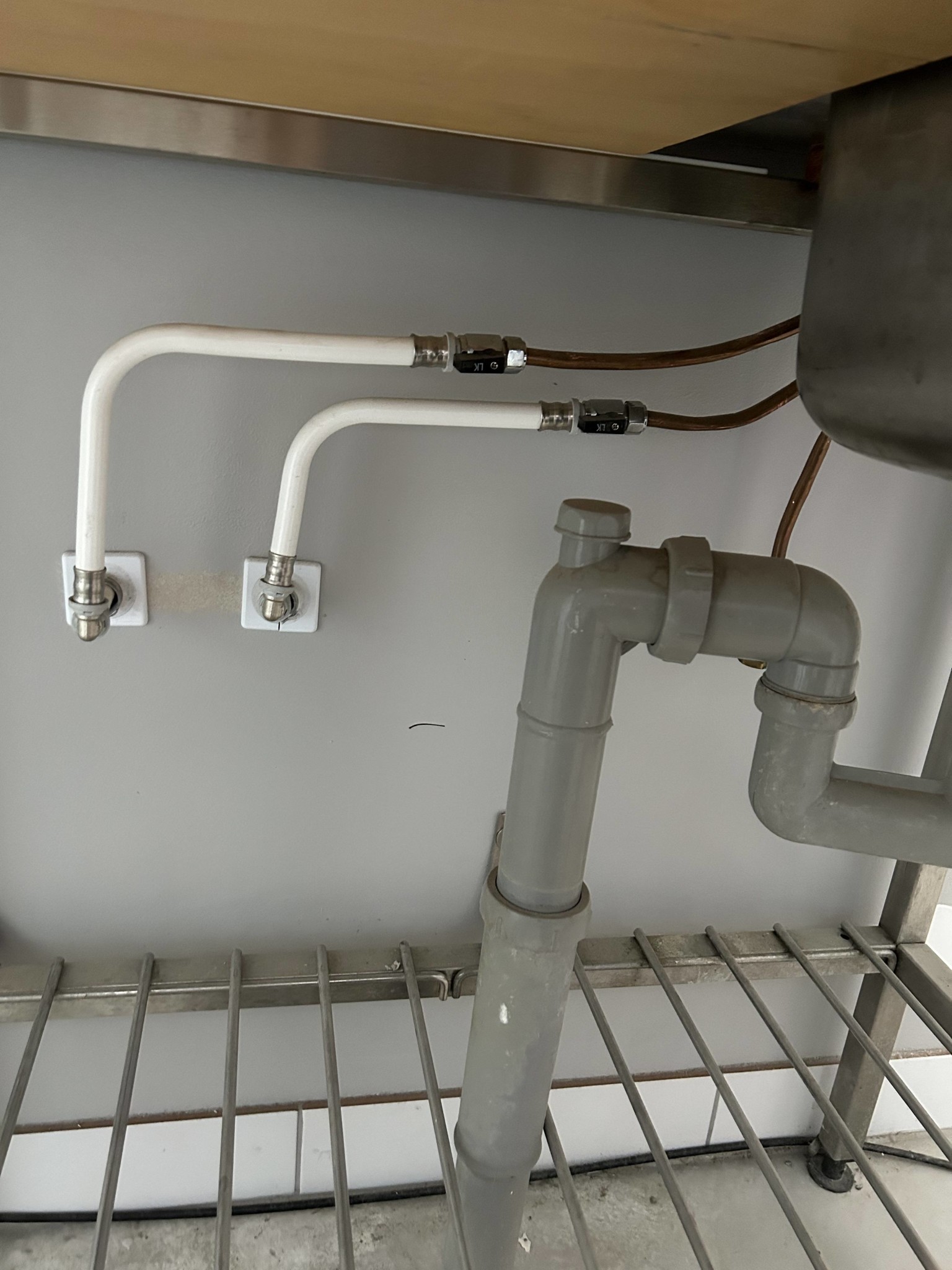

Vattenrör och avloppsrör under diskbänk, fastsatt vid vägg, struktur med metallhylla nedanför.
Vart ska du koppla på dem sen?
Du tänker rätt så långt att du vrider på de svarta ventilerna på ballofixerna. Men sen är det inte säkert att du kan vrida på rören. Risken är att du då vrider upp gängan, så de börjar läcka. Sannolikt är det enklast att bocka om rören åt vänster.
Alupex går inte att vrida runt. Det är pressat, nu syns det inte om det är gängdelar som kommer ut från väggen, gör det så har du tur. Då går det att ersätta rören med slnag om det är lättre. Annars kapa lodräta delarna på mitten och sätta en muff och pressa
Du måste stäng inkommande vatten först !
Öppna kranen så du ser att det är stängt.
Nu kan du lossa kopplingar ett halvt varv sedan kan du rikta in alla rör som du vill och då spänna kopplingar.

Vilka kopplingar tänker du på då? Vinkelkopplingarna som sitter vid väggen är pressade.
Jag håller med AG A om att det är bäst att försöka bocka rören.

Hur bockar man Alupex utan bockverktyg samt komma åt där, det blir nog ett 90 veck på rören.
Man ska nog börja med att kolla hur det är anslutet från vägg. Är det pressat där också så är det nog enklare att kapa alupexen på rakdelarna uppåt och montera vidare med nya klämringskopplingar.

Jag skrev "försöka"... Det brukar gå att göra lata böjar om man är lite försiktig. Annars kan man använda en invändig böjfjäder om det är för trångt för vanliga bockverktyg.

Det är väl ingen som sagt att det ska göras utan verktyg. Men är det svårt att komma åt med vanligt bockverktyg, så går det nog, som sagt, bra med bockfjäder.

Det såg jag inte, jag förutsätter att det finns en gängkoppling ut från väggen.
Det har gått hysteri att pressa allt nuförtiden.
Jag skulle göra som @jonaserik föreslår.
1. Stäng av vattnet på huvudkranen, inte på ballofixerna i diskbänken.
2. Kapa rören där de går rakt upp.
3. Montera lämplig Vatettekoppling (90graders vinkel lämpligen för den slang du har.
Vad du har efter dessa kopplingar beror förstås på vad som ska hända sedan, till vänster.
Att försöka bocka om detta tror jag inte alls på.

Nu är det ju LK PressPex AX16 vinklar som sitter direkt på rören från väggen.
Dessa pressade kopplingar brukar med lätthet kunna snurras runt i pressningen utan problem.
Men bara för det sagt så blir det ju lite svårt att få detta bra om du bara vrider runt dom bockade PAL-rören.
Du måste ju minst räta det lägre röret för att komma över...

Tack alla. Verkar komplicerat detta...
Anledningen till att rikta om rören till vänster är för att flytta diskbänken till vänster sida av rummet, behöver skapa utrymme till höger.
Inte komplicerat men vattnet måste ju stängas av och du får som sagt jobba vidare med klämringskopplingar och kapa bef rör.
