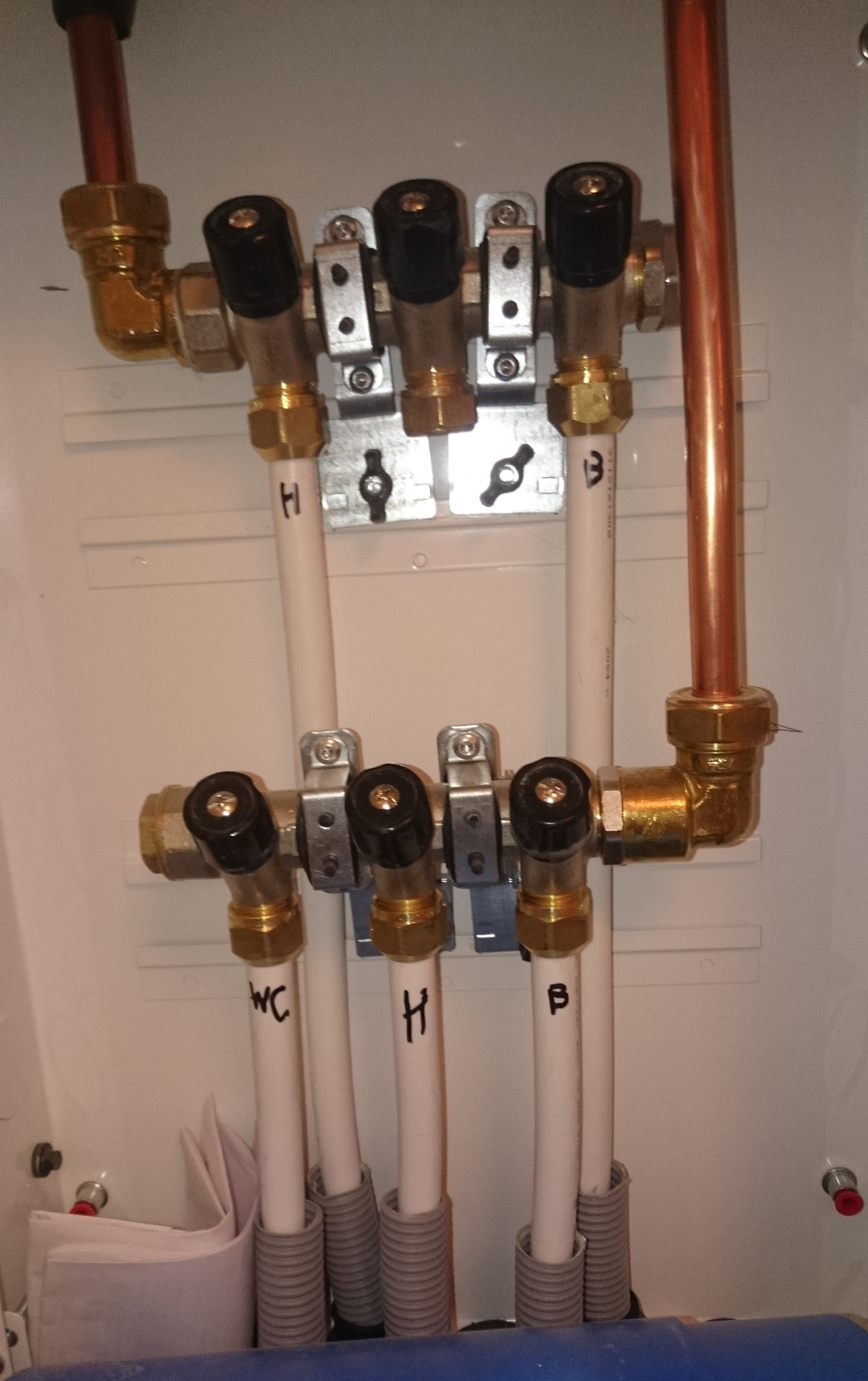

Då jag inte känner riktigt förtroende för den röris som fixade i mitt badrum så undrar jag om någon kan slå en kik på fördelningsskåpet han kopplade. Kan inte bedöma om det ser normalt och "OK" ut. Jag hittar inget som gör mig orolig men har ingen erfarenhet alls av fördelningsskåp.
Skåpet sitter i badrumsväggen men med luckan mot angränsande rum. Skvaller-rör in till badrummet finns.
Något avvikande med detta?
Fördelningsskåp med märkta rör och ventiler för VVS-installationer inne i en vägg.

krilleman_215 skrev:
Om du bara har tre ledningar på KV och två på VV varför använde då inte rörisen Vatettes trerörsbricka + tvårörs i kombination med badrumsfördelare.
Då hade du inte behövt betala för fördelare och skåp. :confused:
[länk]
All skarv hamnar då på rätt sida av tätskiktet så hela skåpet + fördelare i skåpet behövs inte.
Intressant.
Kan inte svara på varför de inte valt den lösningen.
Du hittade inget direkt konstigt i det fördelarskåp de satt upp iallafall?
Btw; har du någon bild på hur det blir med vatettes badrumsfördelare när det är installerat? Svårt att visualisera hur det blir att se ut.
