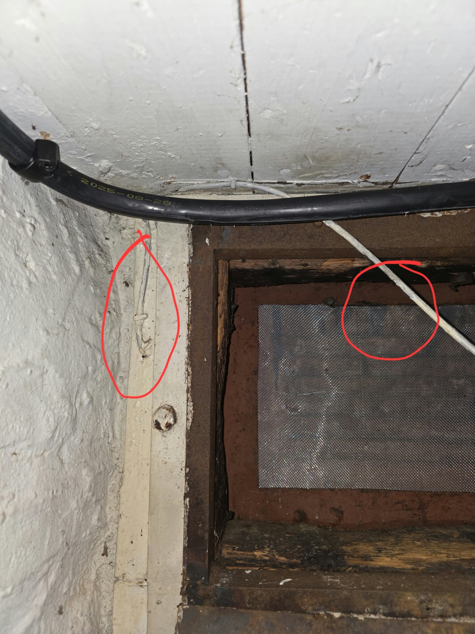

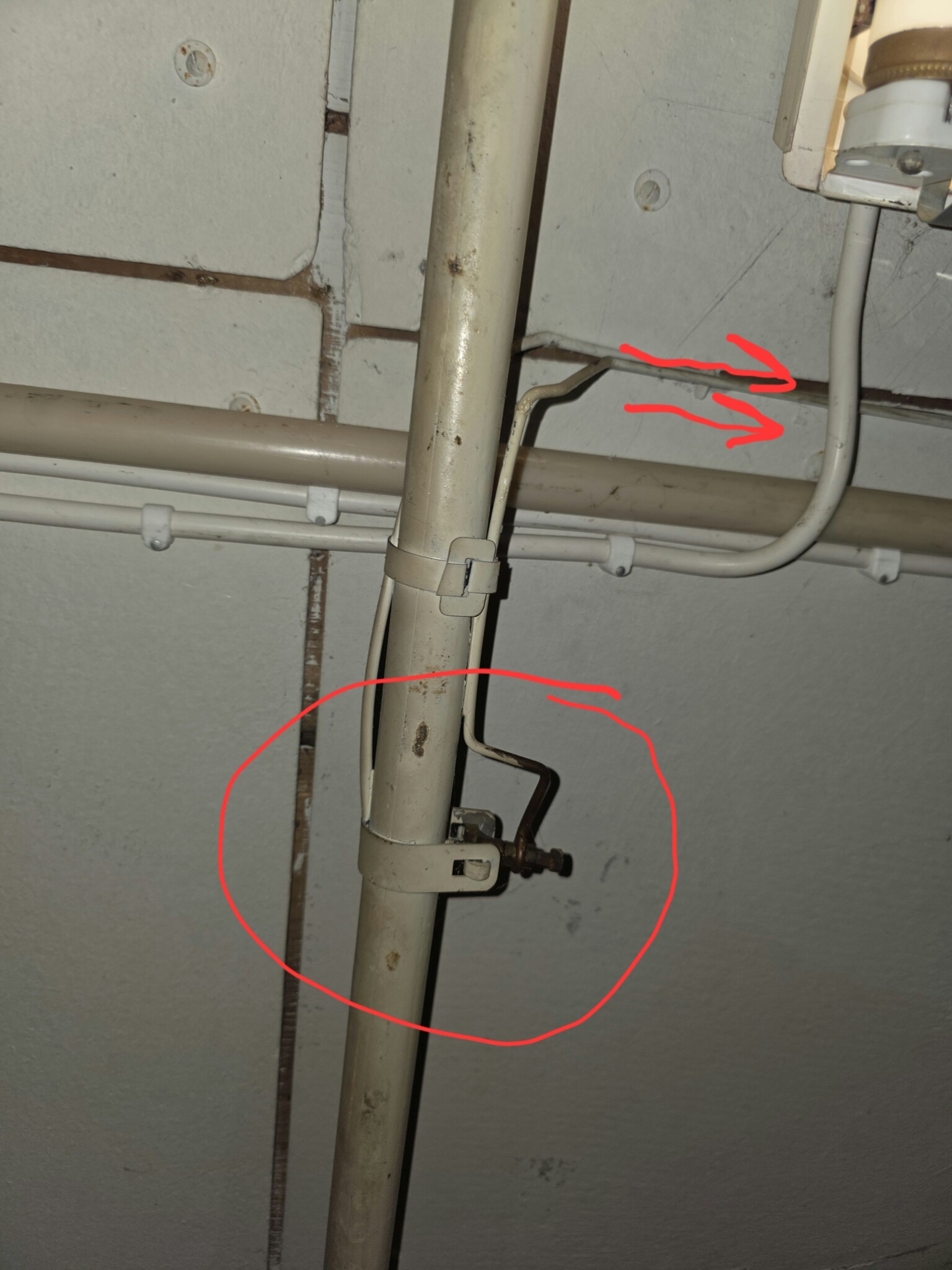

Hus från 1916. Mesta i huset är ojordat. Jordfelsbrytare finns till alla 3 diazed-centralerna.
I källaren går gamla vattenrör som används och som går ut i marken. Till dessa är kopplade 2 st tjocka metalltrådar. Jag antar det är för någon slags jordning. De försvinner ut i på 2 olika ställen i väggen vid grunden. Den ena tror jag är avklippt på utsidan. Den andra ser jag inte vart den tar vägen riktigt.
Skulle ni anse det okej att ta bort dessa från rören? Håller på och rensar upp bland alla pensionerade el/vatten/tele/larm-system i huset

Äldre inkommande vattenrör är en typisk så kallad främmande ledande del. De för in sann jord-potential. Där dessa kommer in i huset ska de anslutas till skyddsutjämningsledare och sedan gå vidare till huvudjordningsskenan som sammanbinder dem med elektrisk jord.
Det är till för att skydda mot farliga spänningsskillnader.
En sådan ledare får inte tas bort. Men ser du tydligt att den är avklippt i andra ändan så har den ingen funktion.
I så fall hade du behövt undersöka om vattenrören verkligen är en främmande ledande del och återmontera skyddsutjämningen på rätt sätt. Kanske det inte längre behövs.
Om du har en multimeter kan du mäta mellan vattenrör och elektrisk jord. Tex jordblecket i ett uttag I närheten och notera ohm-värdet. Det bör ge en indikation på vad det kan handla om.
