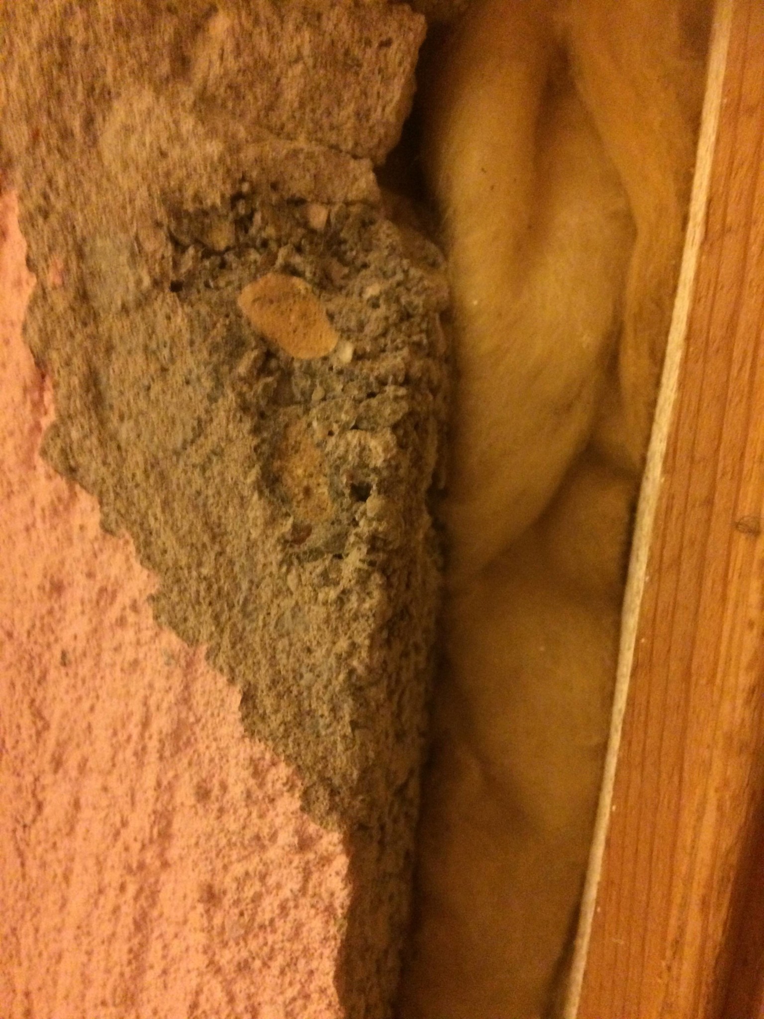

Bild av en siporexvägg med synlig isolering i ett utrymme, misstänkt för att vara blåbetong.
Håller på att sälja mitt hus, som klassas som stenhus.Tänkte inte alls på att ett stenhus också kan vara byggt av siporex, vilket alltså mitt är. Stirrade upp mig och tyckte jag såg blåbetong i ett litet utrymme. Har fotat detta och skulle vilja skicka till er för koll.
Hur göra?
Jag ser ingen blåbetong där.
Boanita
Siporex har aldrig varit ett problem. Den är inte tillverkad av alunskiffer, även om det också är en typ av lättbetong.
Tack för svar! Men tycket ju det ser
”tvättsvampsaktigt” ut????
Fortfarande stirrig!
B
Tack för svar! Det är ev blåbetong jag oroar mig för-tycker bilden visar blåbetong???

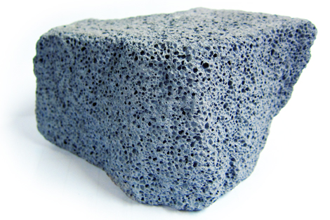

Blåbetong är betydligt blåare och har en annan struktur, se nedan. blabetong.jpg

Svårt, om inte omöjligt, att svara på helt defintivt utifrån den bilden.
Men varför är du så angelägen att veta? Misstänker du det är det vettigare att göra en mätning. Visar det inget oroväckande så är det hur lugnt som helst, oavsett typ av lättbetong.
