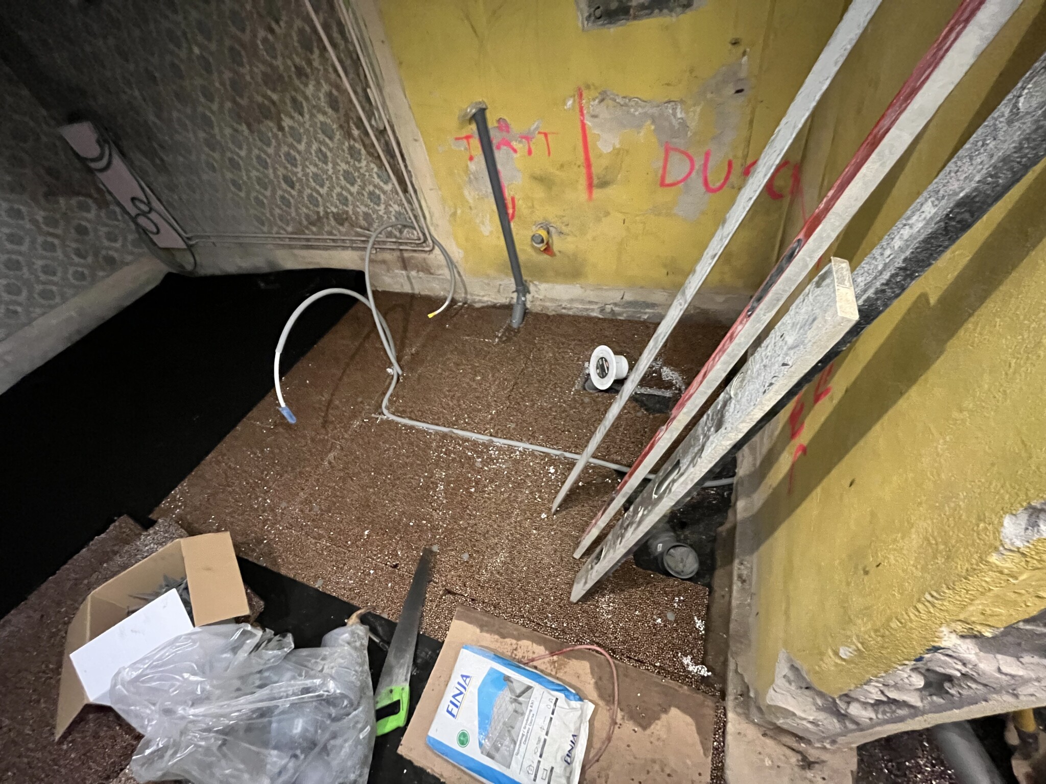

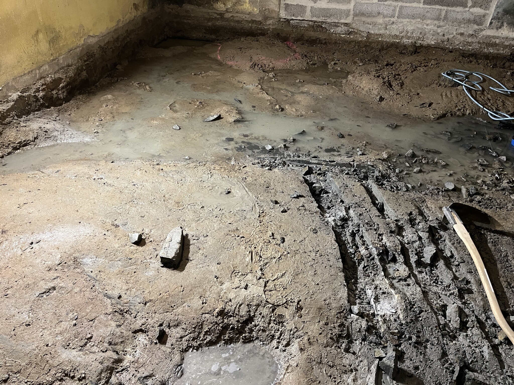

Vi började renovera källaren i en villa från 1940. Golvet var betong direkt på marken. Vi anlitade ett företag för att bryta upp det befintliga golvet, byta rör, lägga till isolering och lägga ett nytt golv med golvvärme.

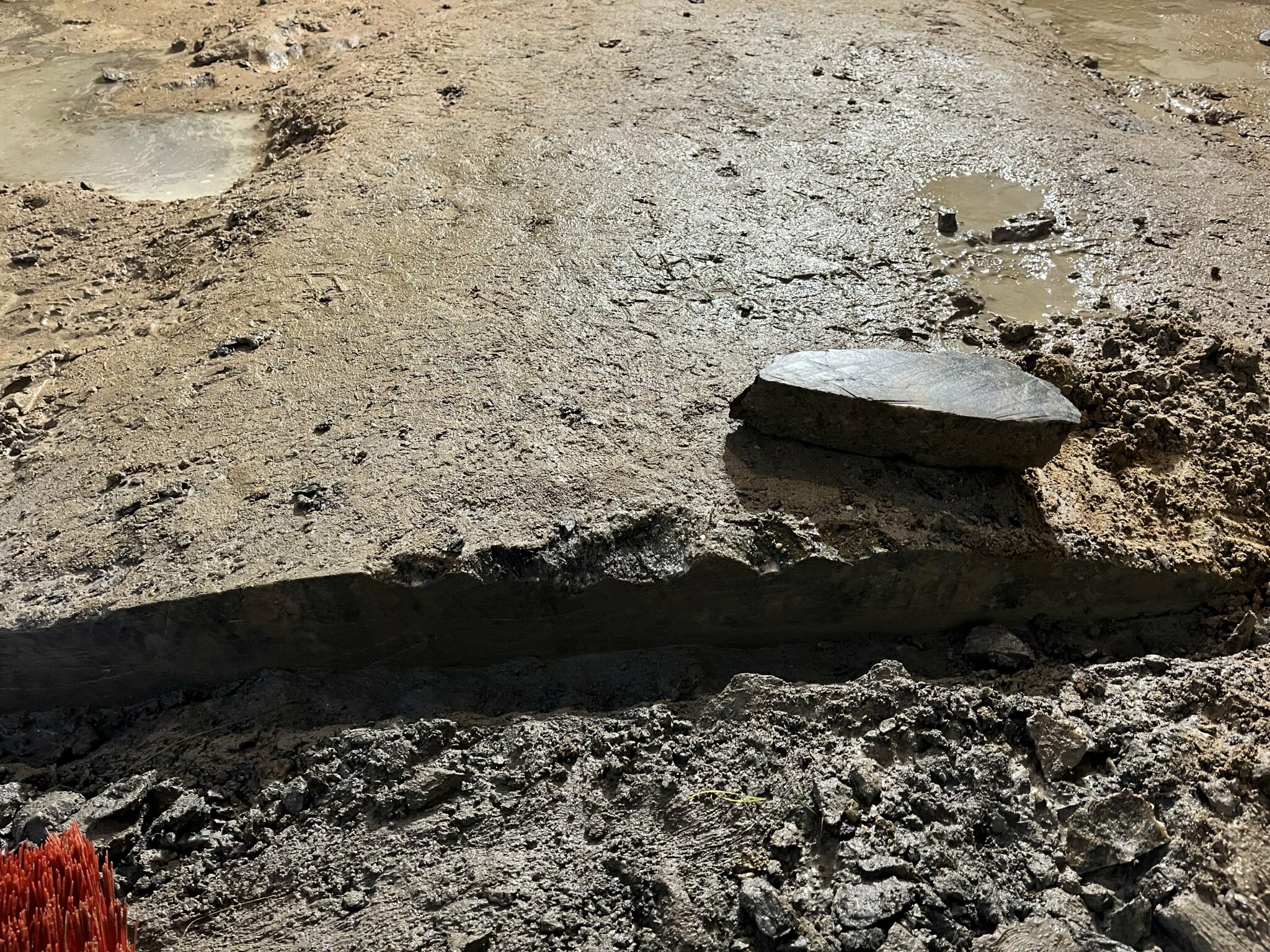

Deras lösning innebär två lager Isodrän (totalt 200 mm), med ett radonskydd och 10 cm betong. När de grävde upp, hittade de en hel del berg – 4–5 kvadratmeter hård granit. Om vi lämnar det som det är, kommer det att höja golvnivån, och vi får en takhöjd på 205 cm i källaren. Det känns för lågt för mig (väldigt klaustrofobiskt eftersom jag är 186 cm lång).
De föreslår att såga upp graniten med en cirkelsåg (5 cm breda remsor) och sedan bryta sönder den, vilket skulle ge ytterligare 6–7 cm (212 cm i takhöjd). Men efter en dags arbete har de bara hunnit med 1 kvadratmeter, så totalt kan det ta 4–5 dagar och kosta 50–70 000 kr extra.
Det verkar som mycket jobb och pengar. Hur illa skulle det vara att lägga bara ett lager Isodrän på de områdena, istället för två lager (100 mm)? Normerna rekommenderar 200 mm för golvvärme, och de sa att de inte kan garantera arbetet om vi gör på det sättet.

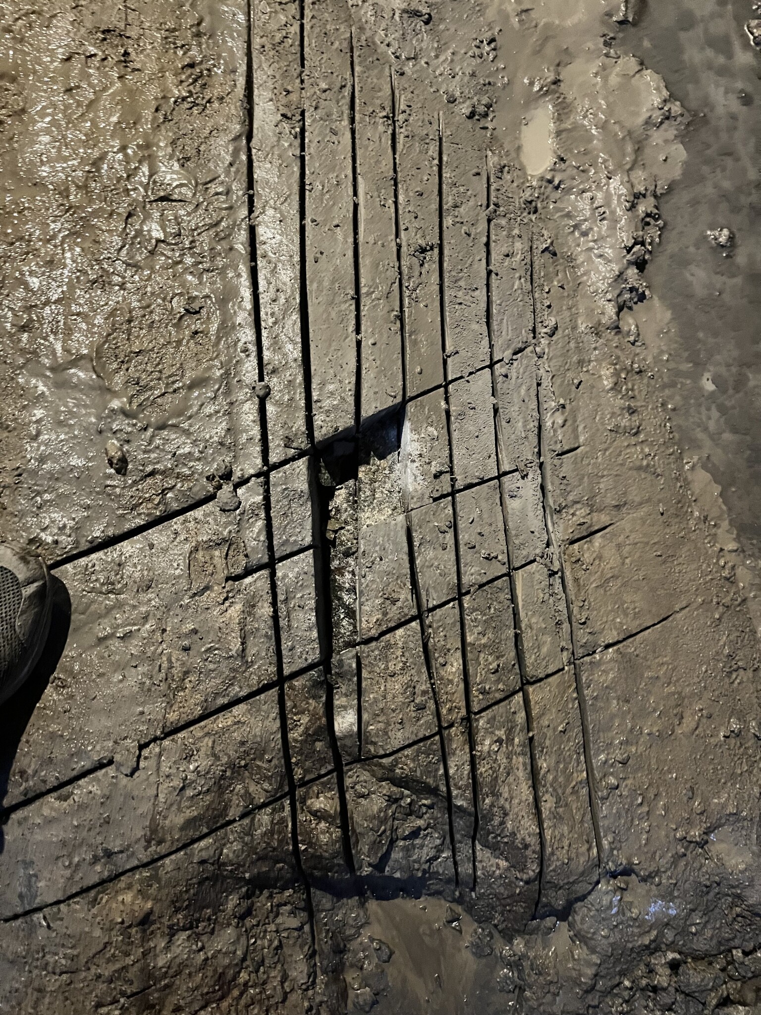

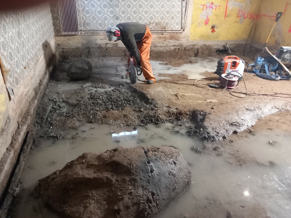

Att sänka 5m² berg cirka 10 cm ska inte ens ta en hel dag. Spåra det med motorkap och sen en slägga på det så är det väck. Tar max en halv dag.
Alin Stoian och 1 till
C
Priset antyder ju också att det handlar om två gubbar.
Såvida de inte har 2 st motorkapar är det inget tvåmannaarbete.
Och varför bara 6-7 cm djupt? Låter som att de inte har rätt grejer.

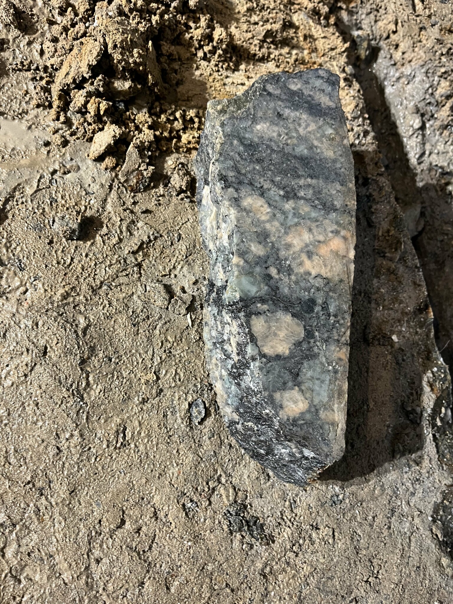

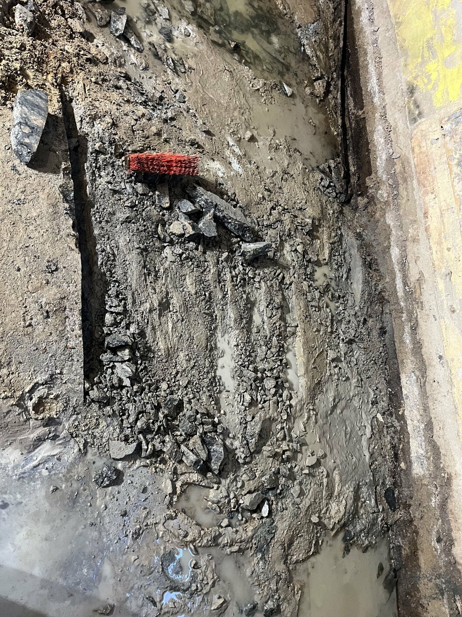

Jag vet ingenting om att bryta granit, så jag litade på företaget som gör källarrenoveringen och att de har gjort det här många gånger. Men det verkar som om de har anlitat ett annat företag för det här jobbet. En av killarna sa till mig att de gör allt möjligt, men att han egentligen är snickare till yrket. Han förklarade att det tar dem 20 minuter att skära en linje på 1 meter i graniten, och sedan lite extra tid att bila den.
De lämnade en sista skåra med motorkapen som de inte bröt. Idag slog jag till med släggan några gånger, och på 30 sekunder gick den sönder som kristall.
Jag tänker försöka själv i helgen att bryta lite av berget. Men min gissning är att de killar som är anlitade för att ta bort berget inte har gjort det här tidigare.

Nu har jag visserligen aldrig använt en nätansluten kap så det kan hända att den har lite mindre kapacitet och ork jämfört med en bensindriven men om det tar 20 minuter att såga att spår på 1 meter långt och 10cm djupt skulle jag gissa på att dom använder helt fel klinga. Bara när man kapar nytillverkade plattor som är väldigt mjuka märker man tidsskillnad på en klinga för betong vs asfalt. Och sen finns det ju klingor som är gjorda för natursten/granit.

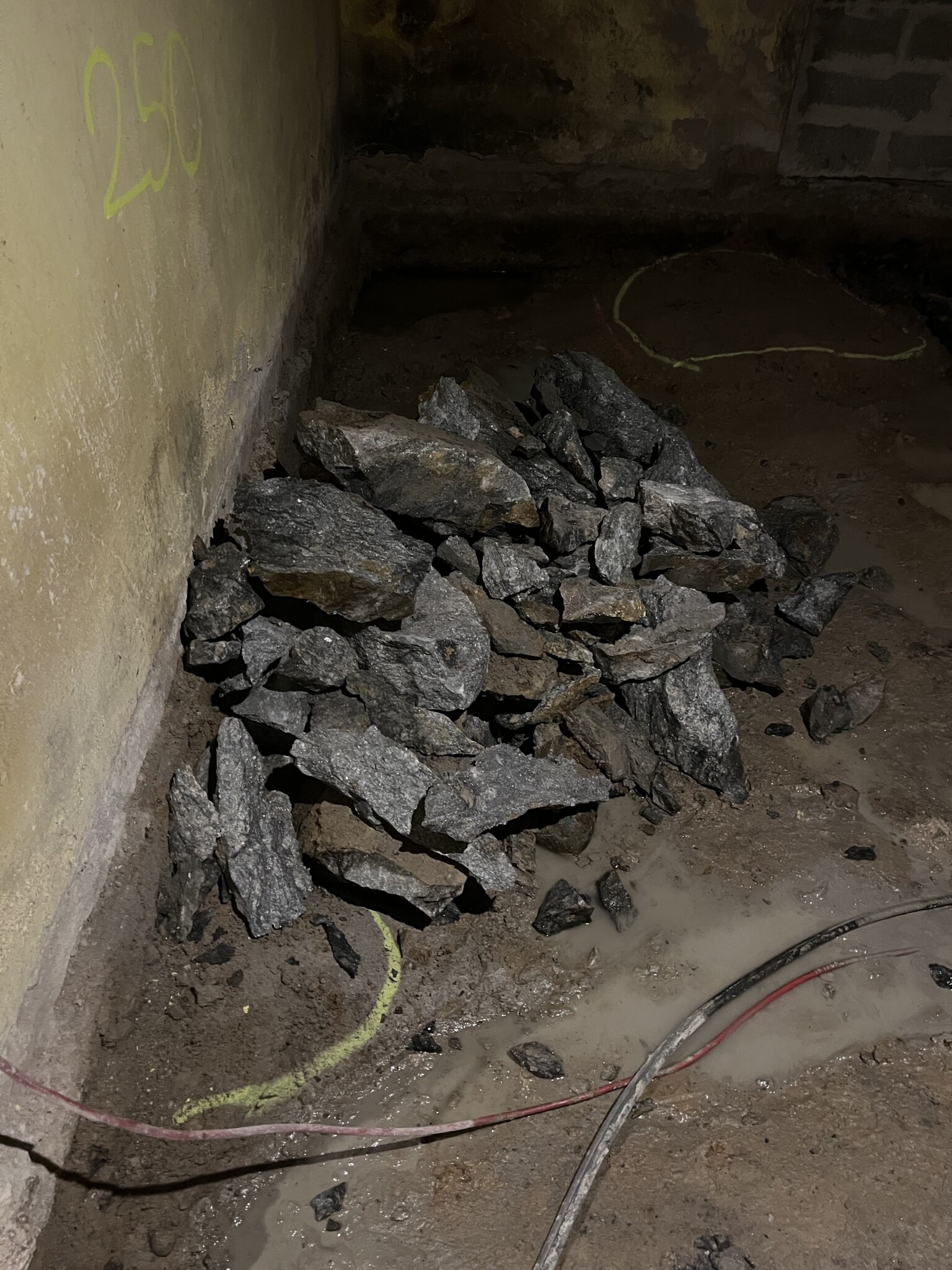

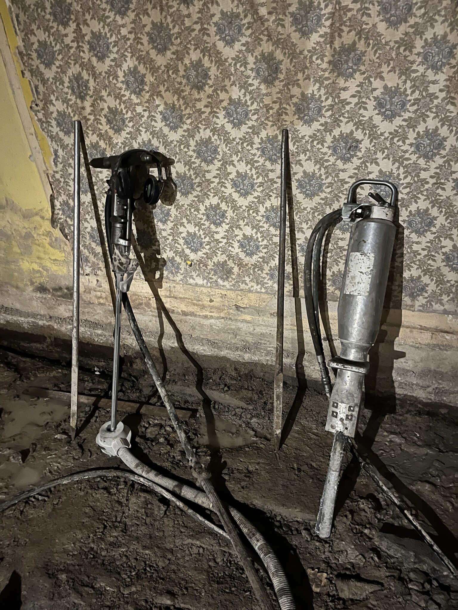

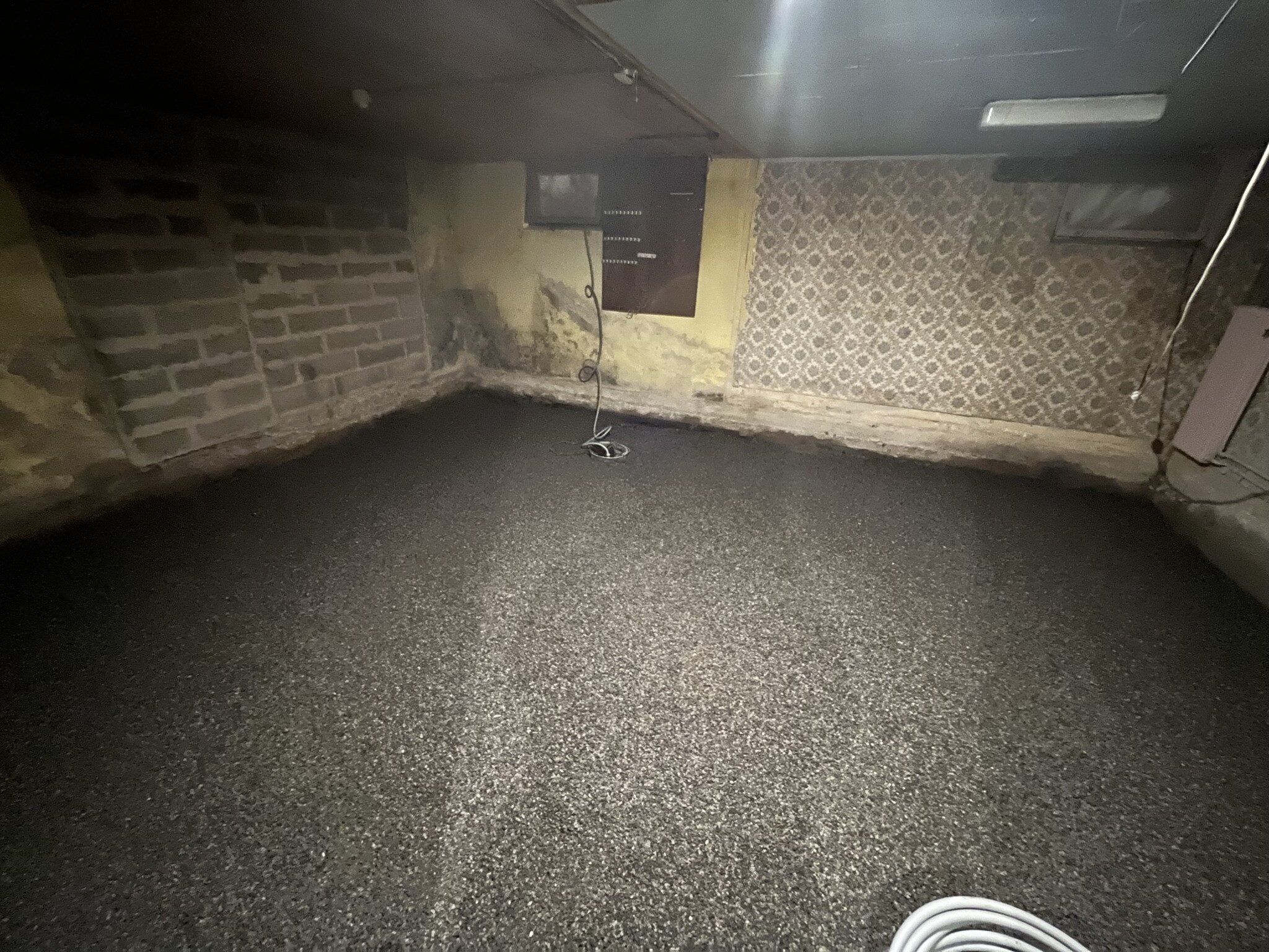

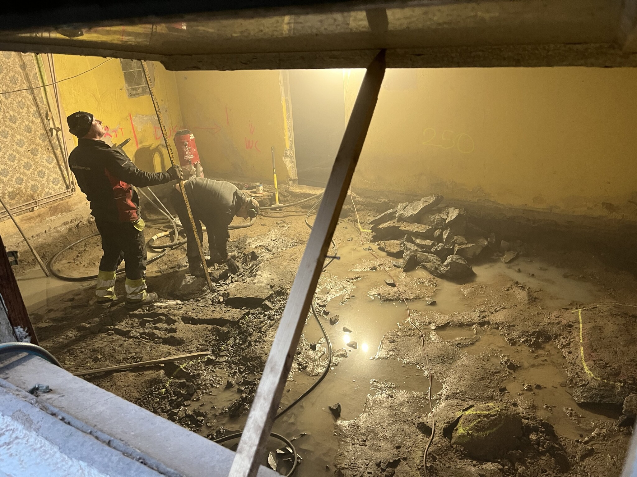

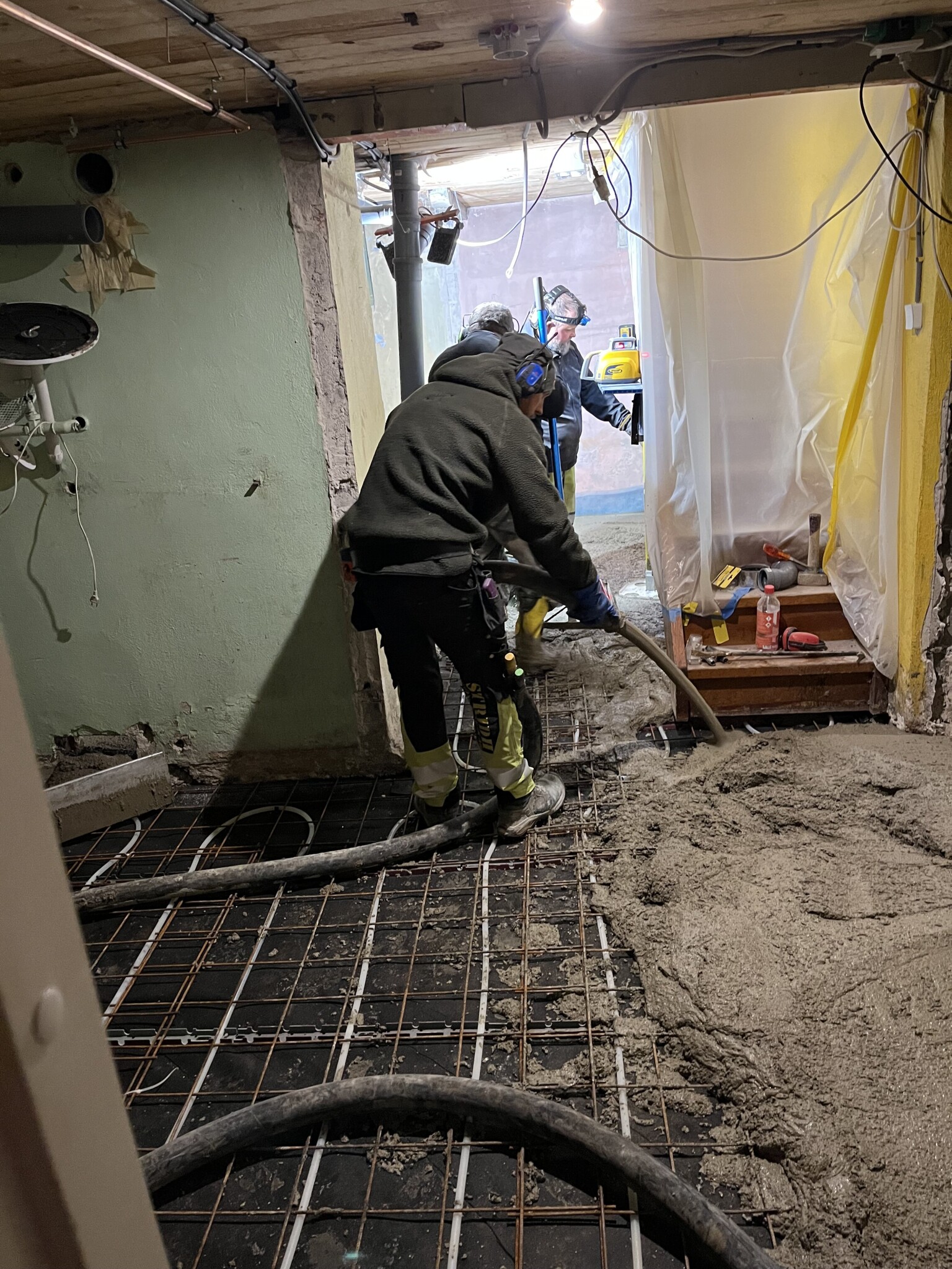

Jag försökte själv med en motorkap, men det var långsamt och inte särskilt effektivt. Så vi anlitade ett företag för att göra det. De gjorde det med DARDA. 2 dagar, 12 kvm, 15 cm djup.
Sedan två lager Isodrän, 10 cm betong.
