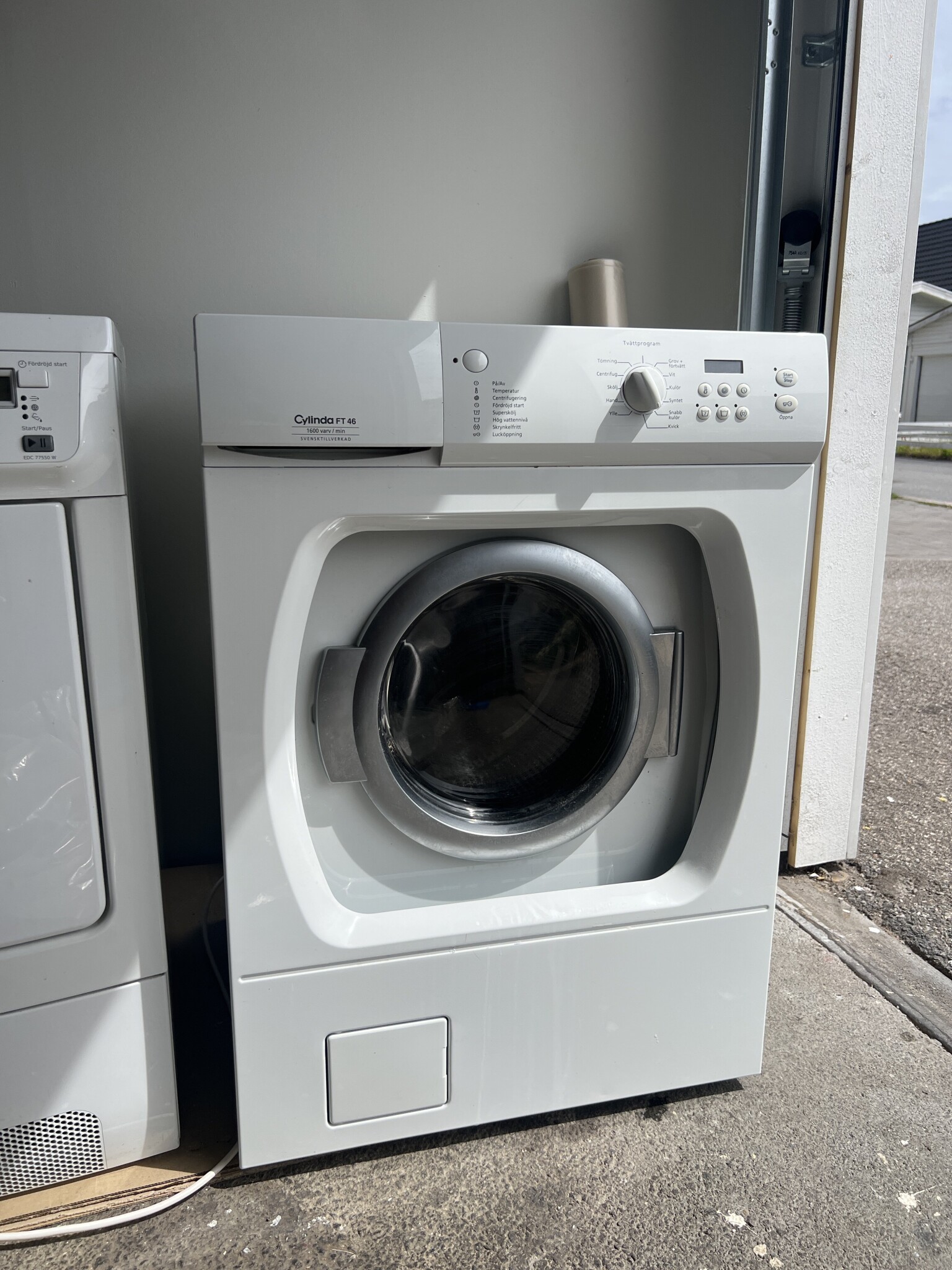

Finns i Upplands-Bro.
F fribygg skrev:
Årsmodell? Svensktillverkad? Pris?
Tillverkad 2004 och ja, den är svensktillverkad.
Värt att notera: Kosmetiskt slitage på ovansida med färgsläpp och repor men lätt att snygga till om man vill det, eller dölja med bänkskiva/torktumlare ovanpå.
Kan bifoga fler bilder om så önskas. Skicka gärna PM för pris.
