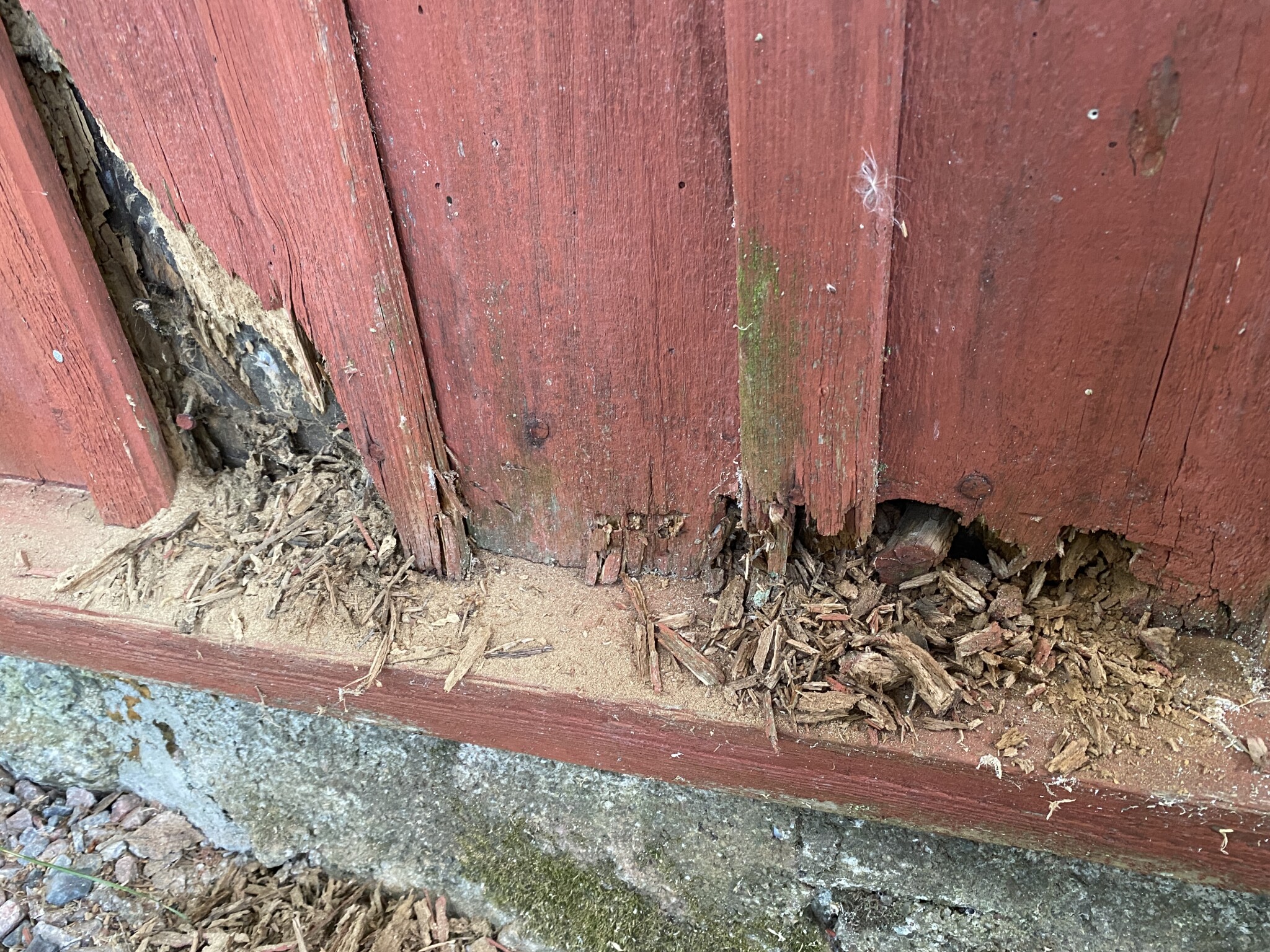

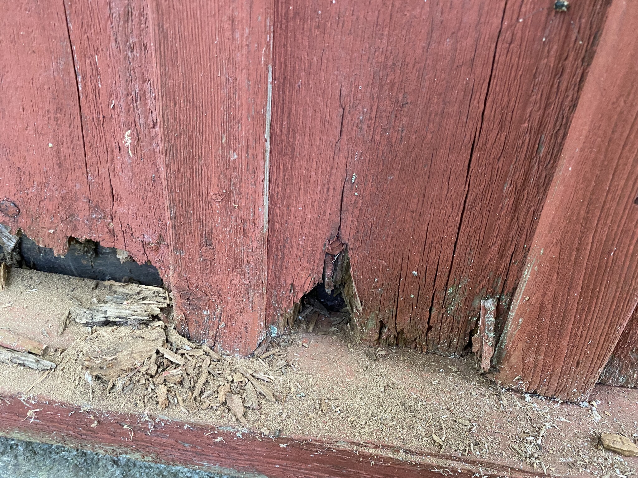

Har köpt ett äldre hus. När jag kollade nedre delen av fasaden åkte kniven igenom träet som om brädorna var av papp.
Det fanns millimeterstora ingångshål i brädorna. Innanför ytterpanelen var träet förvandlat till mjöl. Det verkade inte fuktskadat där utan omvandlat till pulver. Andra delar av träet i närheten föll sönder i bitar.
Vad kan ha orsakat detta? Kan angreppet ha spridit sig inåt i huset i bjälkar mm?
  • Träfasad med små hål och pulverformad nedbrytning vid basen, tecken på träskador och potentiell insektsangrepp.
  • Röd träfasad med skadade och söndervittrade brädor där träet har förvandlats till pulver, tecken på möjligt angrepp.
  • Röda träpaneler med synliga skador, hål och träflis vid basen, vilket tyder på angrepp av skadedjur eller liknande.
Rötan och hålen har nog olika orsaker. Hålen är gissningsvis blåhjon de gör inga stora skador, inte som husbock. Rötan beror ju på fukt.
Insekterna är ett sekundärt "problem". Orsaken till skadorna är röta. Nästan alla trägnagarinsekter föredrar fuktigt och lättuggat virke (rötskadat). Det ger dem access till träet. När de sedan väl är inne så sprider de sig. De enda två problematiska trägnagarna vi har är husbock och hästmyra. De är dock större så 1 mm små flyghål är från ngn av de mindre bekymmersamma, dvs inget att bry sig om.
Rötskadan däremot måste åtgärdas. Det ser ut som ett timmerhus?
Är det en synvilla eller är vattbrädan/offerbrädan friskare än panelen?
Kommer fukten inifrån huset eller utifrån via panelen?
Sitter det asfapapp bakom brädorna?
Finns det ett fönster ovanför skadan?

Den horisontella brädan på bilden är rätt så oskadad.
Fukten kommer utifrån tror jag.
Man får ta bort panelen, behöver bytas, och se hur det ser ut i väggen innanför. Går inte att avgöra utifrån bilderna och enbart utsida.
