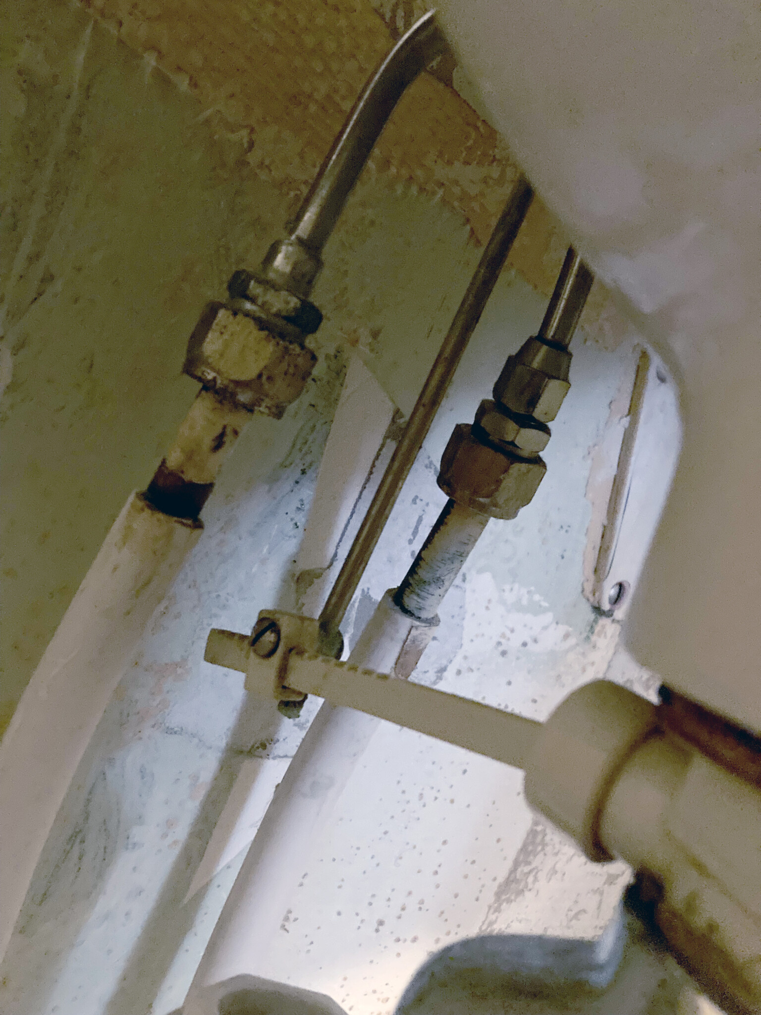

Jag skulle behöva stänga av vattnet i dessa två rör under tvättstället utan att stänga av vattnet för hela huset. Är det två ballofix jag ska ha?
Ballofix blir nog bra. Men det finns även andra tillverkare av små kulventiler...
K
"Kulventil" är den generiska termen. Ballofix är mer en specifik tillverkare
Du måste ju dock stänga av vattnet för att montera kulventilerna:) .
Tänk på att du behöver korta av de nedre prisolrören för att få emellan kulventilen , och när du monterar ny klämringskoppling på dom, så skall du även använda stödhylsa för mjuka rör.
Personligen föredrar jag Vatette kulventil, men märke spelar ingen roll. Däremot viktigt att du använder samma märke på klämringskopplingarna. Man kan mao inte blanda en vatette klämring och en ballofix kulventil.
