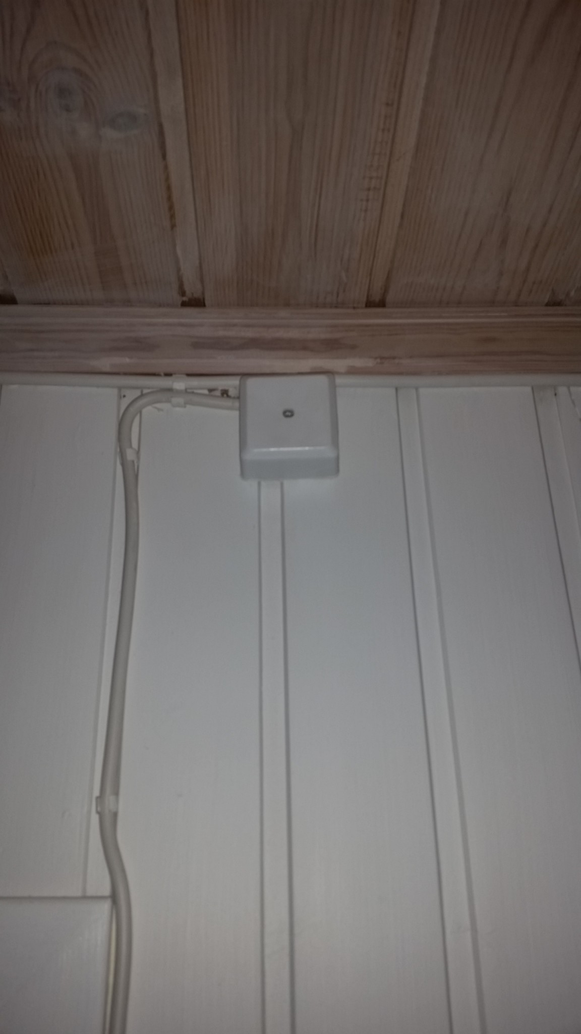

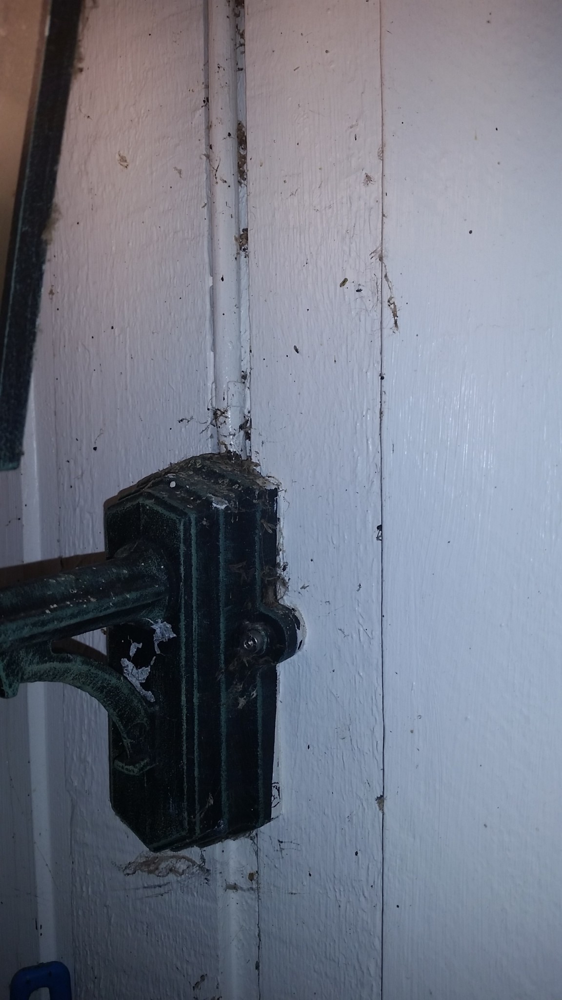

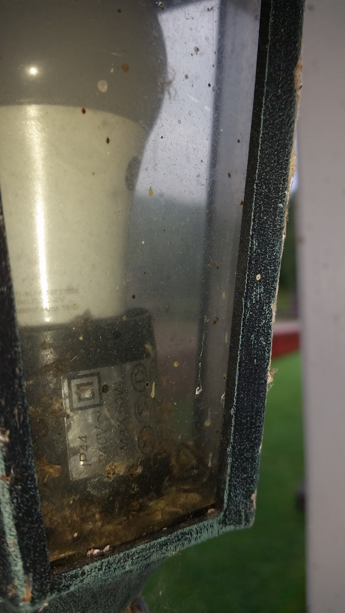

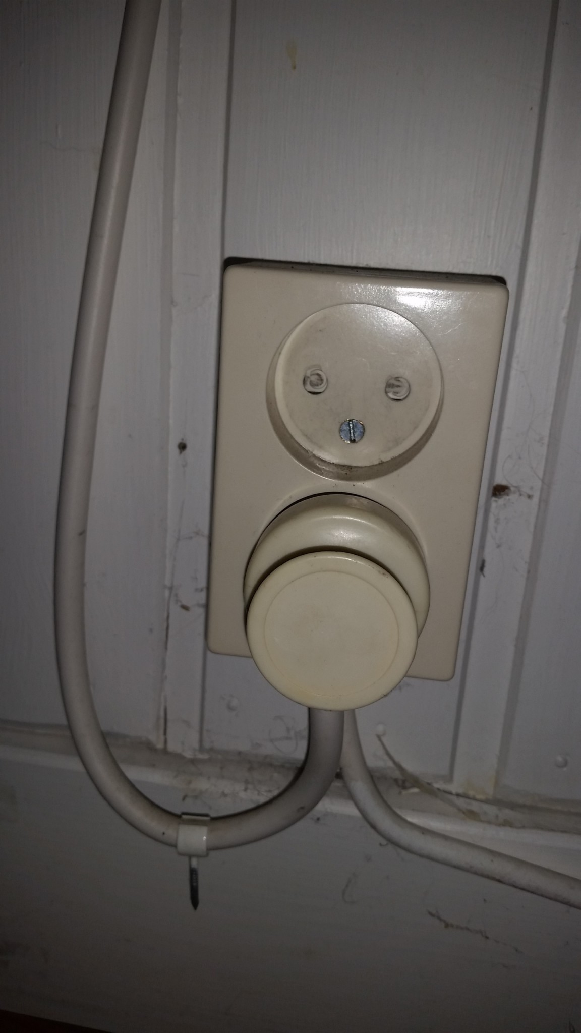

Mitt hus har en blandning av jordade och ej jordade uttag. Alla ställen utomhus, i källaren, badrum, kök och uterum är jordade. Medans resten av huset ej är det. Nu hittade jag dock ett ställe som jag är lite frågeställande till. Utanför min dörr sitter där en lampa under entrén. Elen till denna lampan är tagen innanför i hallen där det inte är någon jordad el. Det här borde väl vara fel? Det har väl säkerligen suttit såhär i 20 år eller mer men det kanske man skulle fixa?
220 hanen sitter inkopplad i vägguttaget(som synes ej jordat), går sedan upp till en kopplingsdosa, därifrån rakt genom väggen och ner till lampan.

Felaktigt utfört.
Fast installation ska vara fast, inte ansluten med stickpropp
Och framförallt som du redan konstaterat, lampan ska jordas, OM den nu inte, mot förmodan, skulle vara dubbelisolerad. Då ska den inte jordas.
