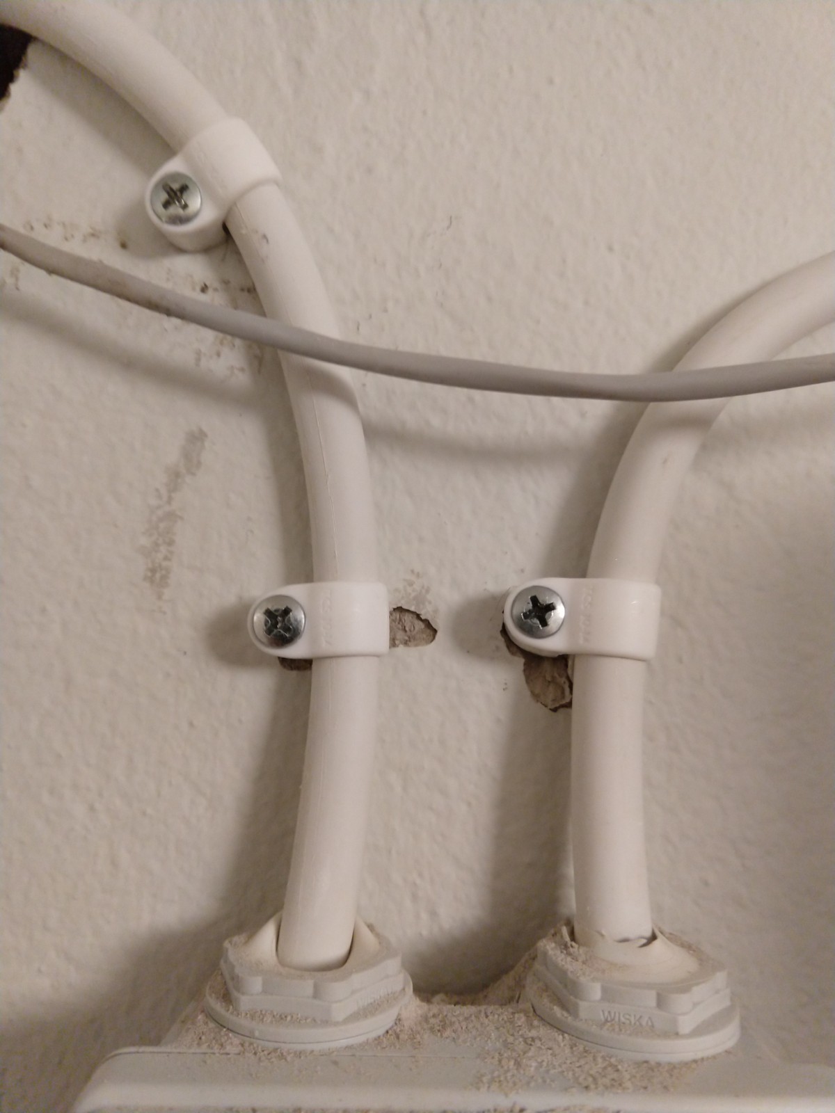

Har haft elektriker hemma som dragit kabel i min källare. Min enda instruktion var att de skulle förlägga den i vinkeln mellan tak och vägg.
Resultatet är i mina ögon amatörmässigt. Jag hade gjort detta mycket snyggare själv (om jag hade fått göra det).
Böjar är inte snyggt gjorda, kabeln ligger inte dikt an mot tak utan går över ventilens väggfasta del.

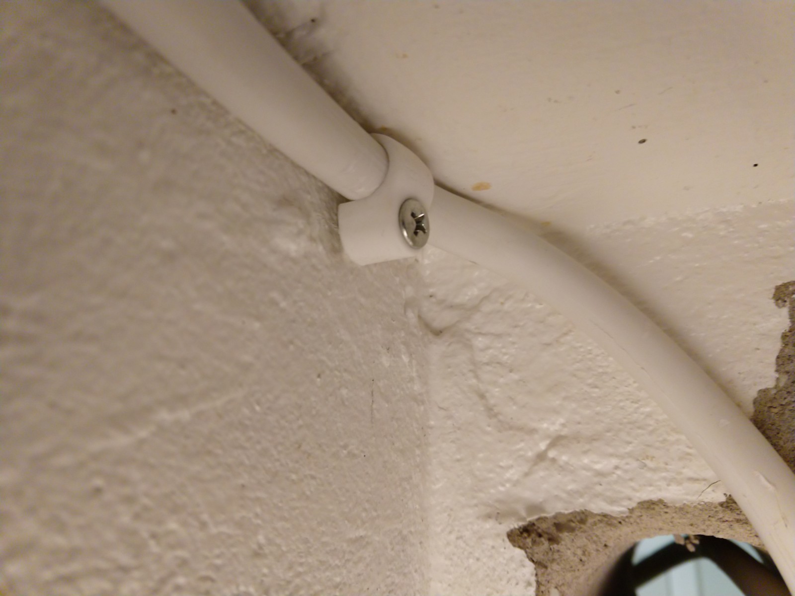

Elektrisk kabel dragen ojämnt över en ventil och inte längs med takvinkeln med klumpiga klamrar.

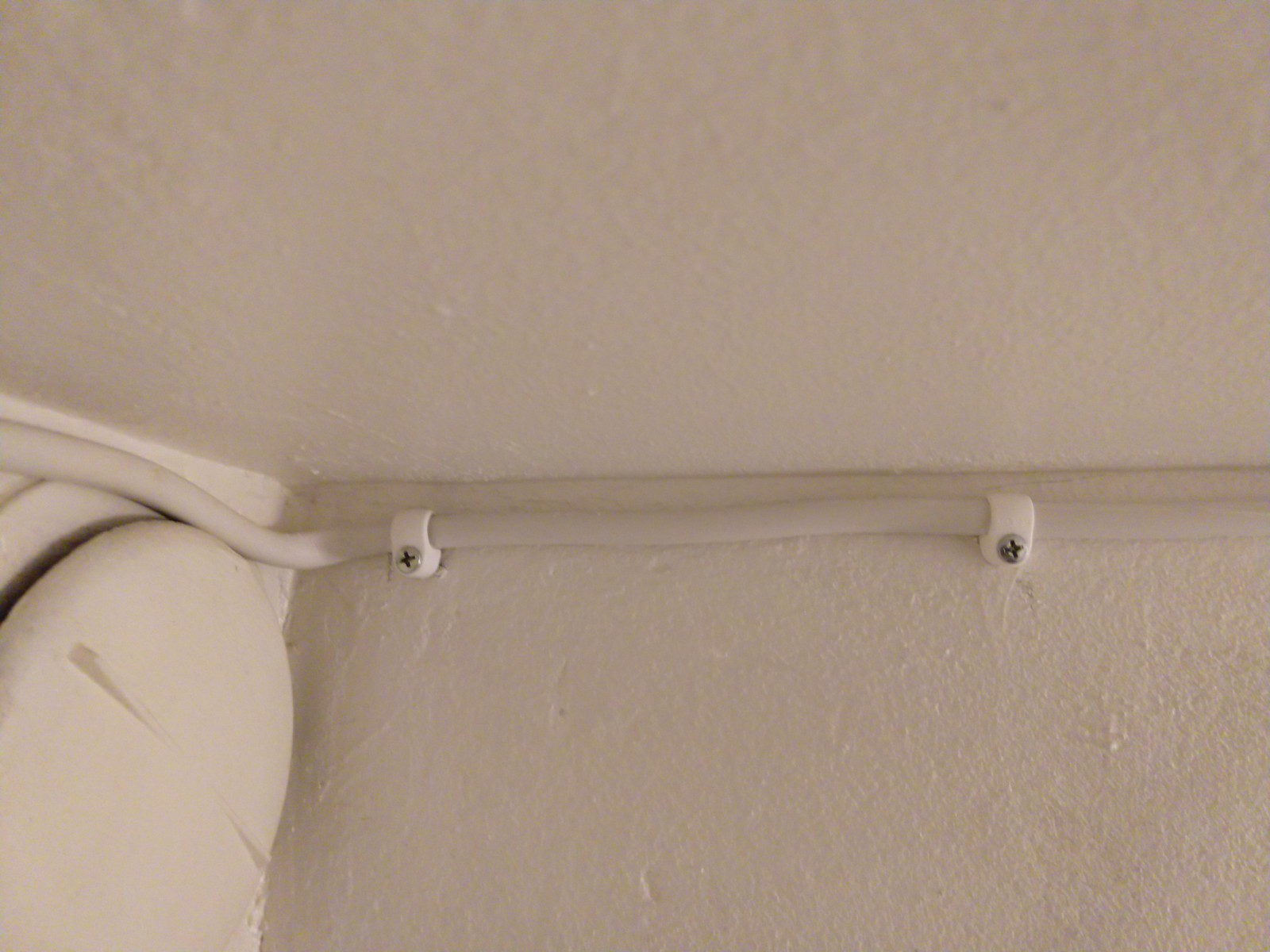

Kabeln fortsätter att ligga en bit nedanför takvinkeln.
Elkabel dragen slarvigt längs ett hörn mellan tak och vägg med synliga klamrar och ojämn förläggning.

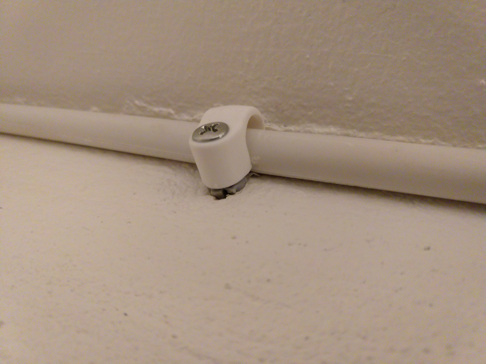

Pluggen inte helt intryckt så klammern ligger inte dikt an mot vägg och kabel.
Dåligt installerad elektrisk kabel med klumpig klammer och löst sittande i hörnet där tak möter vägg.
Snabbast möjliga genväg i hörnet. Hade förväntat mig 90 graders böjar och endast vertikal eller horisontell dragning.

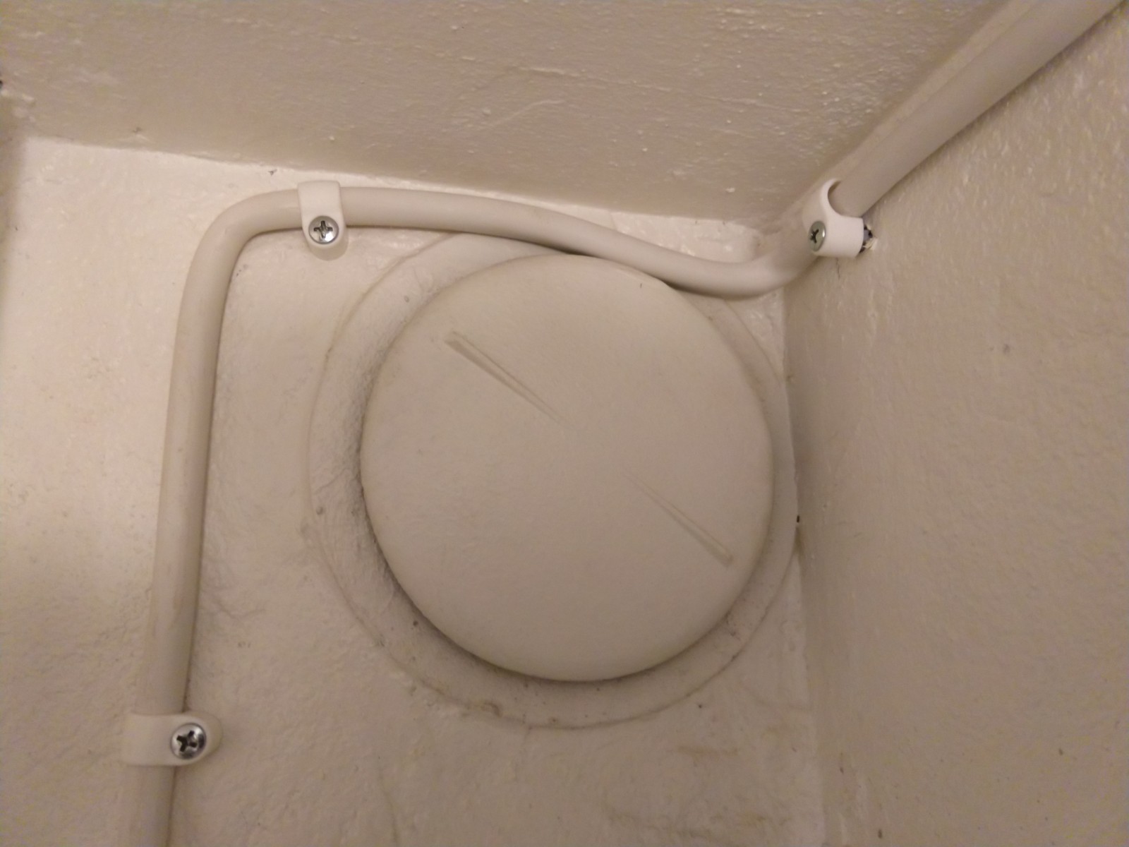

Kabeln ser ut att ha klamrats i det läge den valde att hamna istället för att dras i räta linjer vertikalt och horisontellt.
Oprofessionellt utförd elektrisk kabeldragning i vinkel av vägg och tak med klumpiga klamrar.
Jag tycker också att klamrarna är väldigt stora och fula. Tidigare dragningar i källaren är gjorda med diskreta metallklamrar som fästs bakoim kabeln och sedan böjs runt den.
Är ovanstående bilder exempel på en acceptabel dragning eller kan jag kräva att de gör om? Finns det någon standard/kvalitetsnivå man kan förvänta sig att elektrikern håller sig till?

Ser förjävligt ut. Ring firman och be en elektriker som inte är blind komma och åtgärda

Ok för att TKK är lite jobbigare att montera men det där var ovanligt fult även för att vara TC-klammer. Högra tätningsnippeln ser inte helt tät ut heller.

Är böjningsradien till vänster i första bilden korrekt?

TKK är spikklammer och just den typen som TS beskriver för de andra kablarna i källaren. I stenvägg används den tillsammans med spikplugg. För ett snyggt montage kan man använda en linjelaser och borra hålen i linjen. Eftersom spiken är centrerad i klammern blir kabeldragningen precis som linjen.

Där är kabeln snarare knäckt än böjd. Finns det regler för böjningsradie?

Å det gick inte att gå rakt upp i hörnet på väggen från brytaren? Då hade hen ju sluppit att dra kabeln över tallriken å vidare
