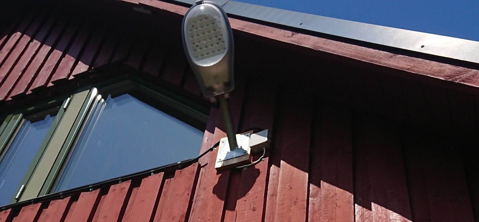

Fann följande elinstallation som nyligen har gjorts på en fastighet som ägs och sköts av en ideell förening där jag är aktiv sedan många år tillbaka. Jag är inte helt övertygad av vem eller under vilka förutsättningar som dessa installationer gjordes, men de ser inte helt 100 ut i mina ögon, och skulle därför vilja ha lite input från experterna här. Mitt mål är inte att peka finger, utan snarare fastställa huruvida detta är något farligt som borde åtgärdas alternativt konstatera "såhär hade inte ett profs gjort, men det är ingen fara för liv eller egendom".

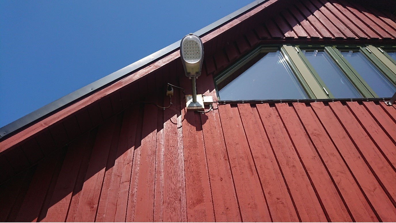

Så, till exempel nummer ett, vi har två strålkastare som har monterats på kortsidan, under taknocken, i söderläge, ca 3-4 meter ovan mark. Framdragningen till det första uttaget är gjort för länge sedan (20+ år) och av allt att döma är det gjort enligt konstens regler. Det som är nytt är det som är efter, d.v.s. en stickpropp som är dragen till en dosa, där förgrenas kopplingen. En del går till strålkastaren och den andra delen går till en kopplingsdosa vid den andra strålkastaren. Kopplingen mellan strålkastaren är gjord med en 1.5mm^2 gummikabel. Kopplingarna inne i respektive dosa är gjorda med så kallade sockerbitar. Liter bilder:

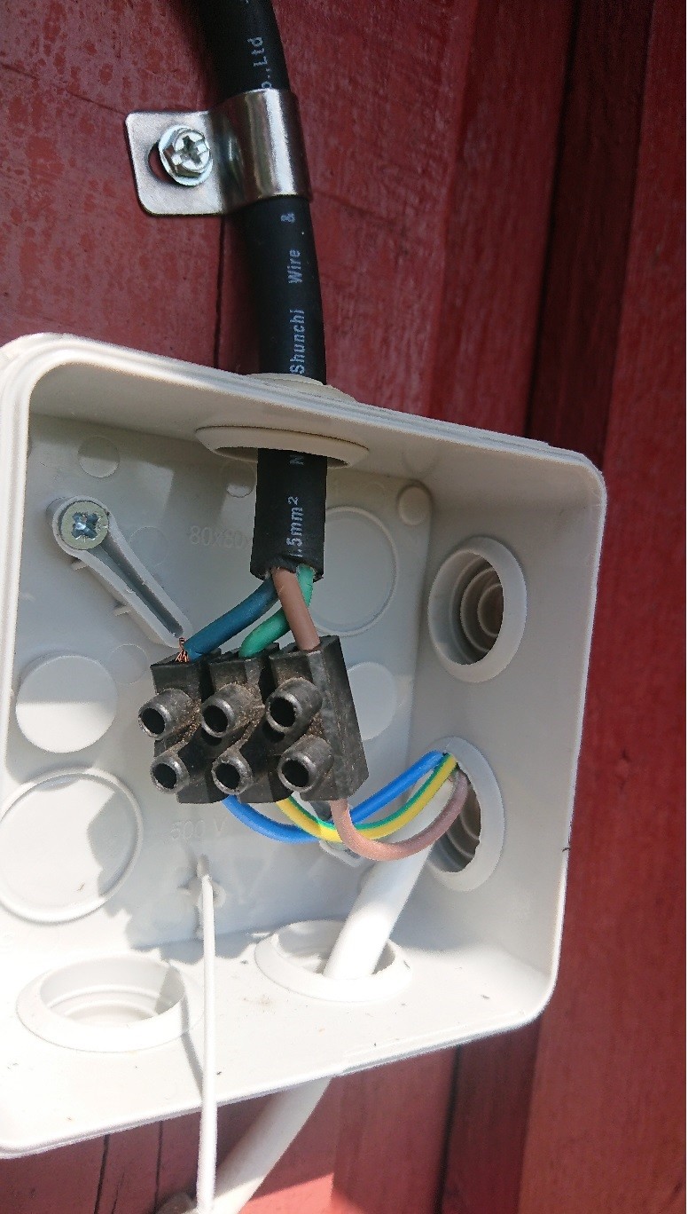

Delen till höger, där kopplingen till uttaget är gjord:
Och till höger:

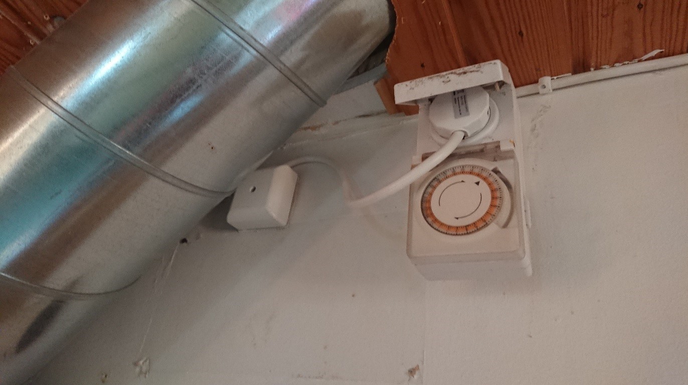

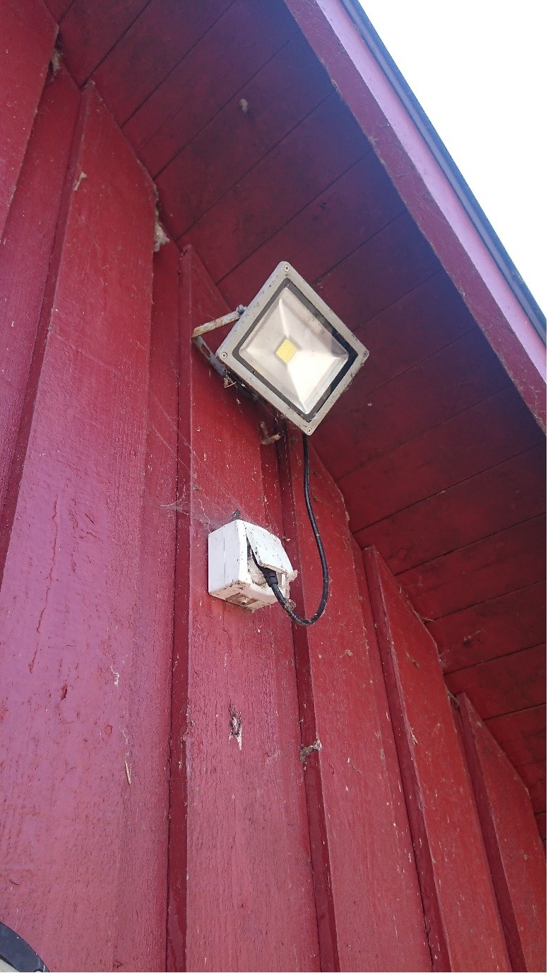

Det andra exemplet jag har är från den norra sidan av fastigheten, också under taknock och 5-6 meter van mark. Här har vi ett uttag där det har kopplats en led belysning. På insidan är detta uttaget draget till en stickkontakt som sedan är kopplad i ytterligare ett uttag via en timer. Tidigare satt timern direkt i uttaget på utsidan (även det tvivelaktigt). Misstänker att det nya uttaget på insidan plus att timerna har flyttats in vad för att det läckte in vatten i timern och den slutade fungera när den satt på utsidan (eller för att göra det lättare att justera den). Liter bilder på detta:
Så, ser ni någon uppenbar fara med dessa två installationer?

Ser ut att vara en elektriker som gjort installationen. Han visste exempelvis att ha metalklipps och inte vita plastklammer för att fästa kabeln ute.
I sak:
-Övergång från skarvsladd till fast installation är inte godkänt.
-Dragavlastning saknas i dosa.

-Uttag ute ska ligga över jordfelsbrytare. Gör de så? Om inte så ska det åtgärdas.
Är detta farligt?
-Sett värre, jag skulle inte vara orolig så länge uttagen är över jordfelsbrytare.

Kan ej se något fel med att använda "sockerbitar" för sammankoppling. Det är en vedertagen komponent för koppling av elkablar.
Lite ovanligt materialval med gummikabeln. Den ser dock ut att vara rejält klamrad längs vägg.
Eluttag med timer, en kreativ lösning, kabelarean ska minst vara 1,5 mm2 för ett fast eluttag. Vet ej om grunkorna uppfyller detta.

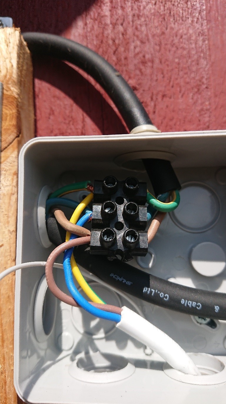

Bild 2: det var nog ingen bra elektriker som har gjort detta. Den vita kabeln har alldeles för mycket mantel inne i dosan. Det verkar komma in lösa ledare från vänster. Den svarta gummikabeln till vänster verkar gå genom samma hål som de tre lösa ledarna. Det är fel.
En elektriker hade väl också klamrat den svarta kabeln upptill direkt ovanför dosan.
Inget snyggt jobb och de tre lösa ledarna till vänster kan vara lömska.
Kan inte se de tre lösa ledarna i bild 2 du pratar om. Det kommer in 3st kablar i dosan. Två svarta och en vit. I sockerbiten ser jag spår efter 3st kablar. En av de svarta kablarna går dock in i genomföringsmembranet så det kan se ut som att det kommer 3st lösa ledare därifrån?T Thomas_Blekinge skrev:Bild 2: det var nog ingen bra elektriker som har gjort detta. Den vita kabeln har alldeles för mycket mantel inne i dosan. Det verkar komma in lösa ledare från vänster. Den svarta gummikabeln till vänster verkar gå genom samma hål som de tre lösa ledarna. Det är fel.

Tyvärr inte helt lyckad bild från min sida, där är som Ntek skriver, det går in tre kablar, en vit nerifrån (går till lamparmaturen), en svart från höger (vidare till nästa dosa/armatur) och en svart uppifrån. Genomföringen för kabeln från höger syns inte i bild, den är även från denna kabel som de "lösa" ledarna ser ut att komma från. Så är alltså inte fallet, utan manteln för den kabeln slutar uppe i vänster hörn och ledarna är böjda bort till sockerbiten.
Av intresse, hur dragavlastar man en kabel i en dosa som denna?
Gå in på Elektroskandia och sök på: 1438291 (det är ett e-nummer). Du sätter den inne i dosan.J JSten skrev:
Kravet är att anslutningskablar som går ut från dosa ska dragavlastas inne i dosan. Kablar som går ut från dosan men är klamrade utanför dosan behöver inte dragavlastas. Kort och gott: "Kablar som du kan dra i ska dragavlastas!"

Det är definitivt ingen yrkesman som gjort detta. Felen är många, men jag ser inget säkerhetsmässigt allvarligt i hastigheten som påkallar ändring.
