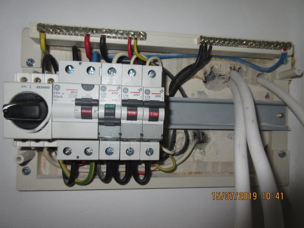

Elcentral med säkringar, kablar och en jordfelsbrytare, planer för utökning med två grupper.
Jag tänkte utöka denna central med två grupper för ugn och DM. Är centralen i övrigt OK? Jag tycker färgerna är lite konstiga.
Gammalt hus = gamla färger på ledningarna i väggen. Inte centralens fel om man så säger. Svart är exempelvis både PEN på inkommande, fas mellan JFB och säkringar och nolla på utgående ledningar. Är väl i så fall ledningen mellan jordskenan och jordfelsbrytaren som borde vara blå, om man nu ska klaga på något.
Bara en fas in antyder att det är i en lägenhet. Du kan ju i princip hänga på hur många säkringar du vill för stora förbrukare som ugn och diskmaskin, men det hjälper dig inte om resultatet är att huvudsäkringen går. Sitter den för dig oåtkomligt så har du skaffat dig problem.

Om du låter häll och ugn ligga på samma säkring så minskar möjligtvis risken att huvudsäkringen går först. Men inga problem att utöka med fler grupper om du vill. Färgerna är mycket riktigt lite konstiga. Men det är inget direkt fel.
