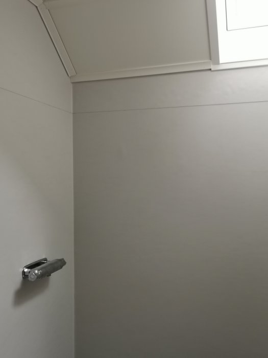

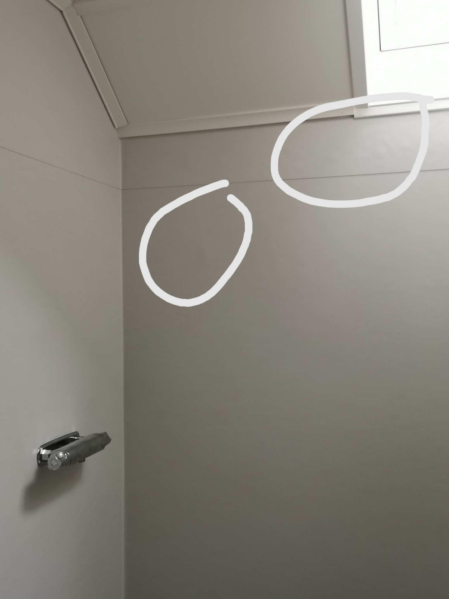

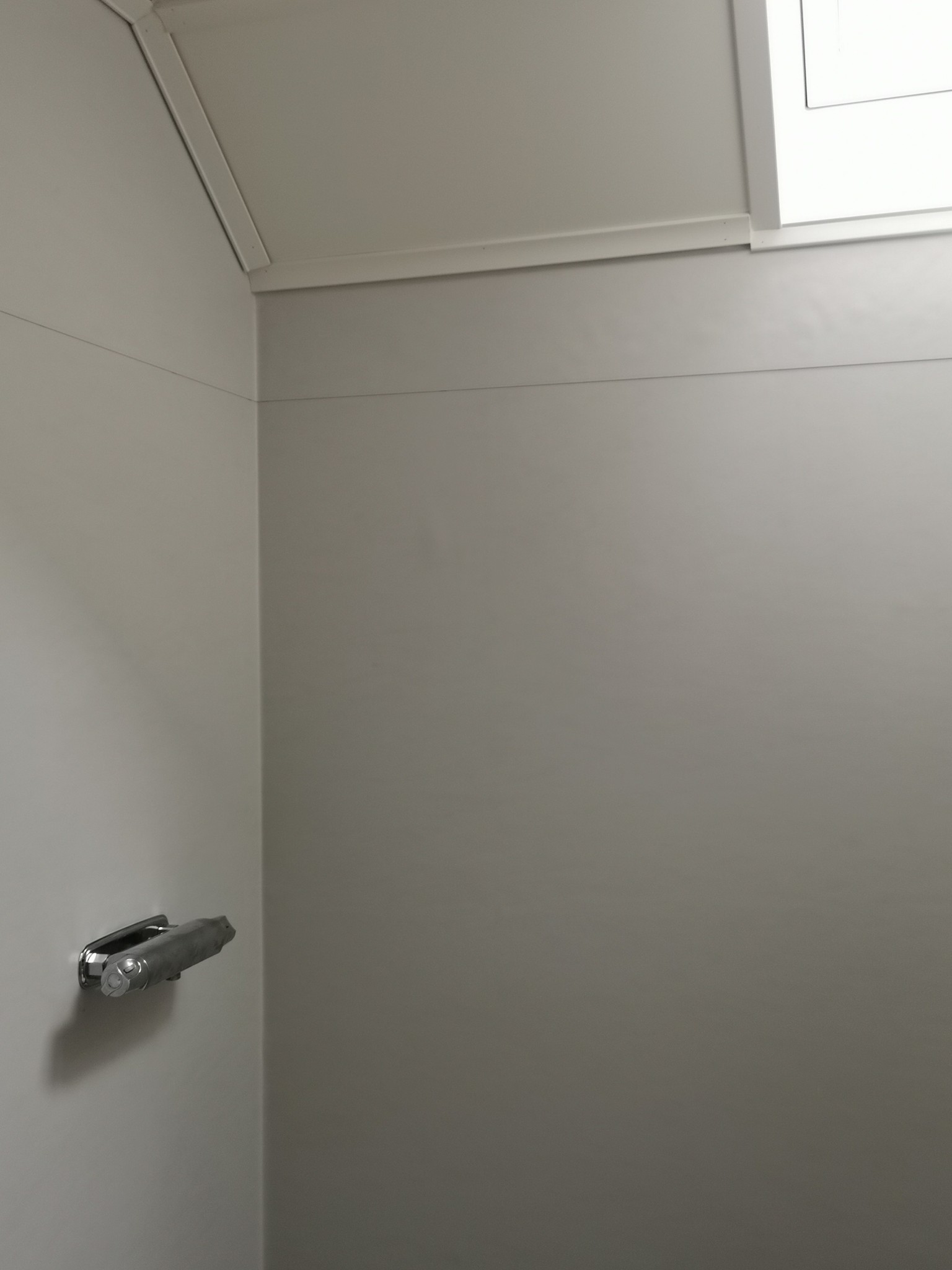

Nu har jag bilder. Skickar dubbletter i några bilder där jag ringar in stället och utan ringa in för att se. Hörn av ett rum med gråa väggar, där vita cirklar är ritade för att markera specifika ställen.

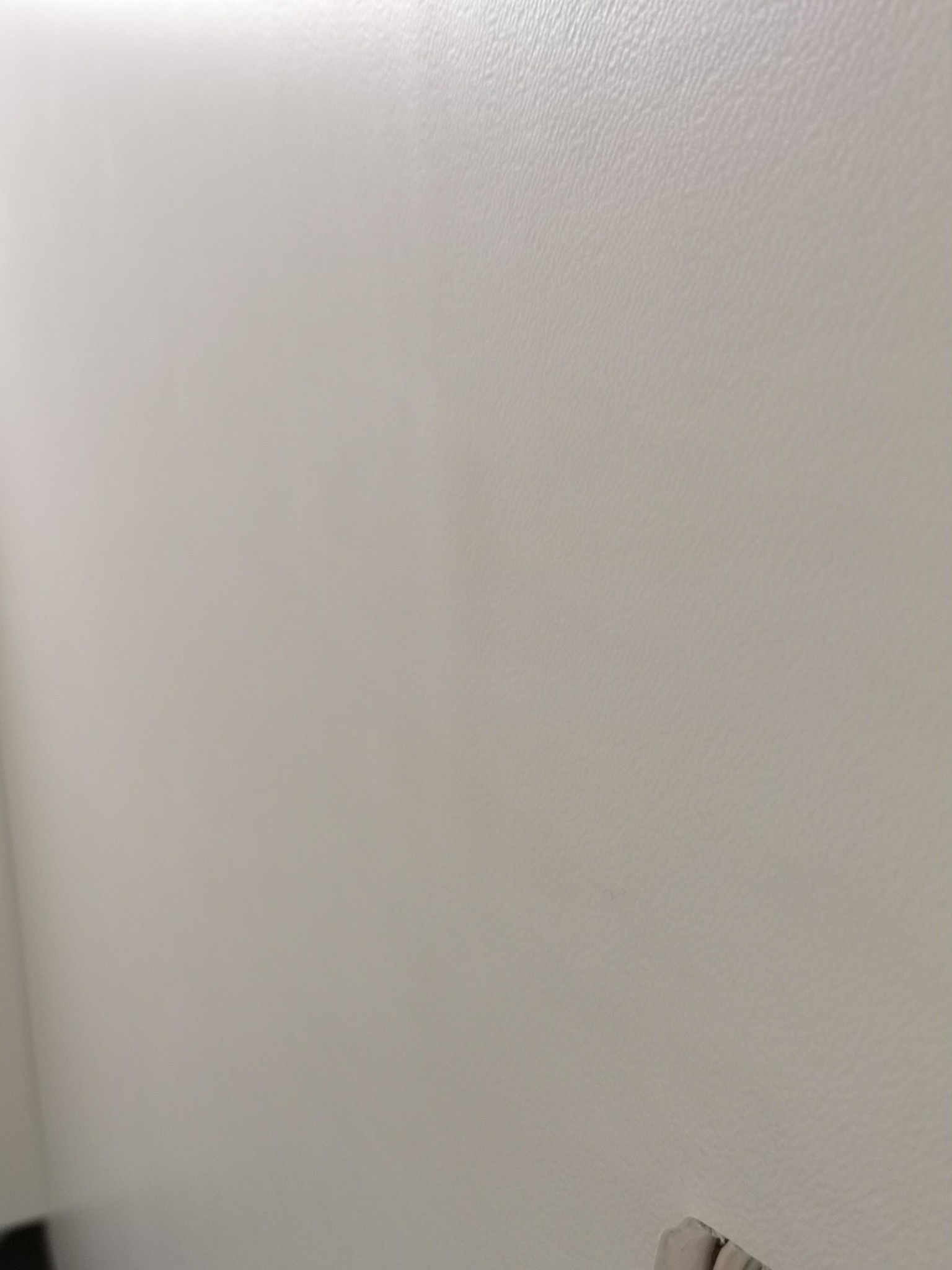

Sista bilden syns det tydligt.
För mycket lim så kan det bli så, personligen så känns det så. Men svårt att bedöma genom enbart bilder.
Tycker verkligen du ska ta ett snack med firman och kanske pausa rörmockaren & elektriker för vidare montage innan ni rett ut alltz

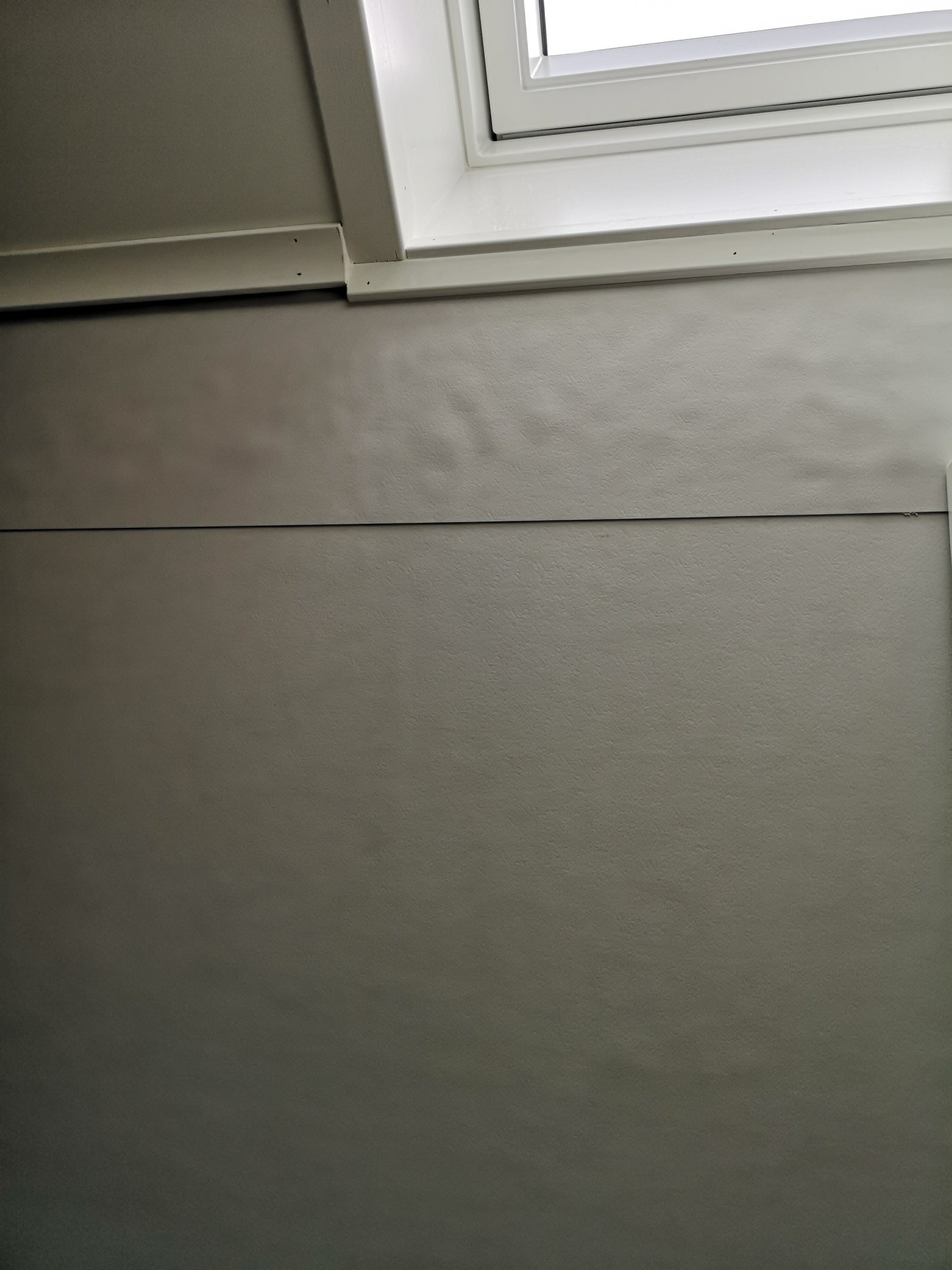

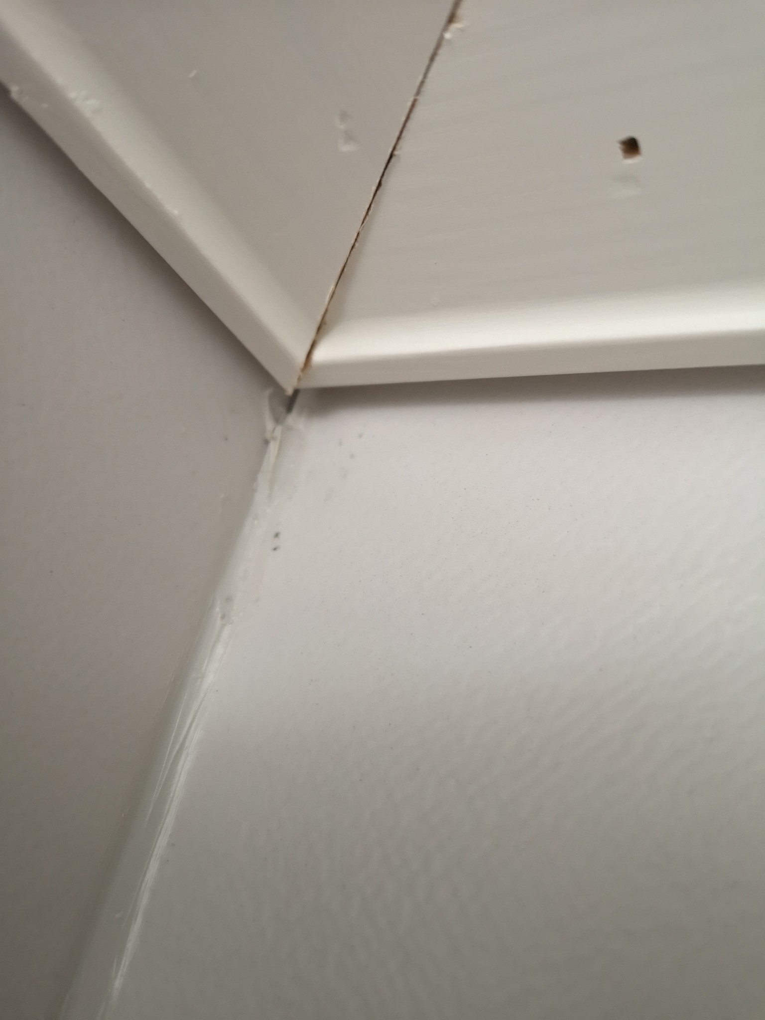

Såg även detta. Kan fukt komma in där?
Vad kan man göra åt bubblorna?
Rörmokaren är typ klara där inne och elektriker ksa bara installera

Så här svarade mattläggaren nu
Hej.
Bubblorna beror på att bården är limmad på mattan. Plast mot plast vilket gör att underlaget är tätt och inte suger.
Brukar försvinna efter ett tag normalt.
Tätheten upptill behöver du inte bekymra dig för. Det är inte vattenutsatt område där.
Som jag har hört av andra och som jag kände med honom så är han väldigt noggrann. Så jag vill gärna tro honom

Va tänkte du om skarven och om fukt in där?
Jo det kan räcka som bevis, håller tummarna att bubblorna lägger sig :)
Nej, tror inte beror på tiden.
Oftast sätter man med bård så det var nog därför han satt på det sättet.
Ang skarven om du är orolig så kan du fylla i lite transparant silikon
