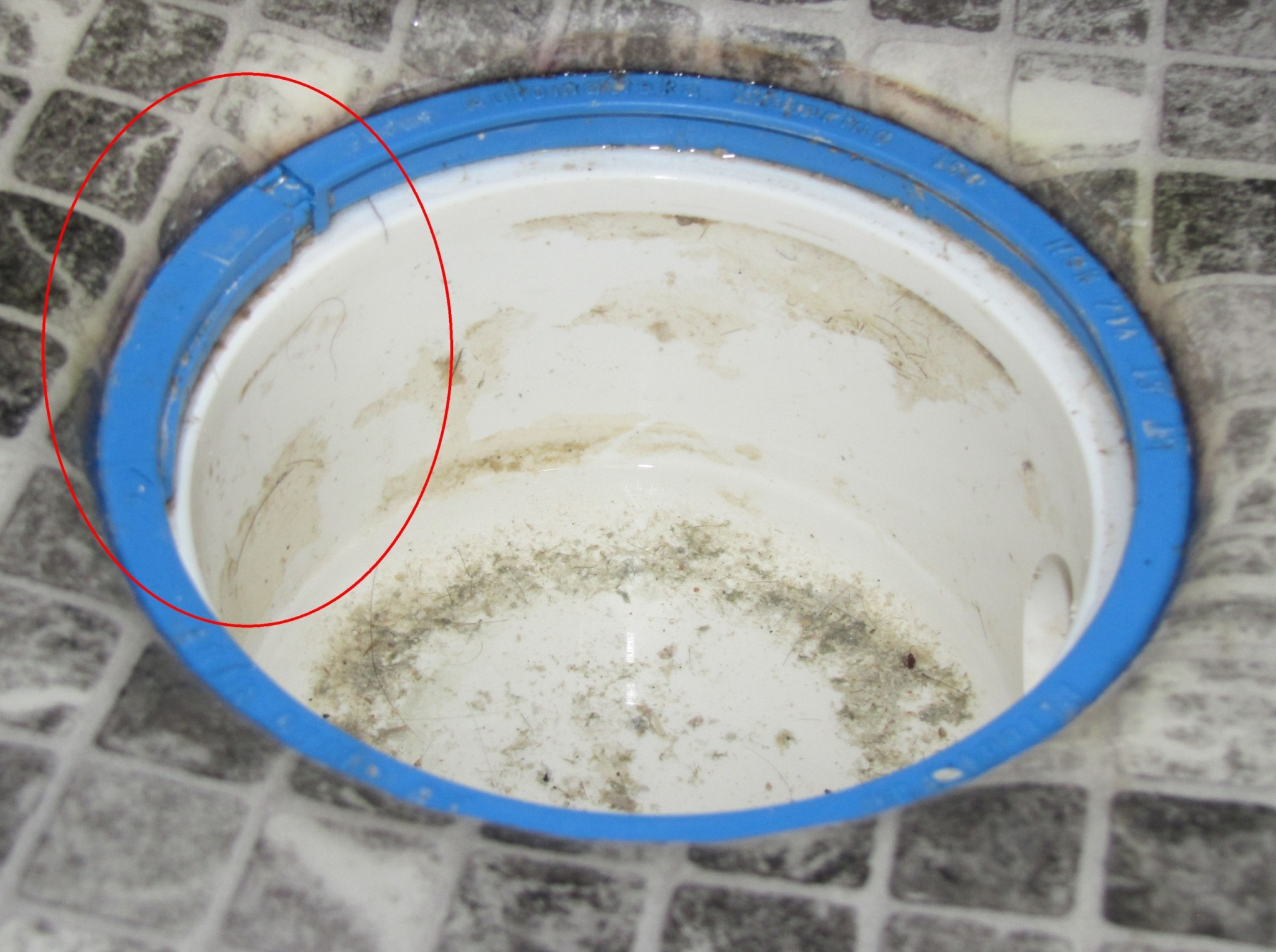

Fick en läcka i 3 år gammalt badrum.
Hade VVS-kompis över som konstaterade att golvbrunnens anslutning bara var Ø40 vilket han aldrig sett förut ... är det tillåtet i dusch?

Fotode brunnen och kollade med Purus. Det var en 50 mm brunn .. dvs ytterdiameter 50 så min VVSare hade mätt fel. Skönt, då är brunnen ok och vi kan kanske klara läckan underifrån kökstaket om vi har tur för golvbrunnen ser helt schysst ut vid mattan!

Badrumsfirman var här och tog upp golvet nedifrån och hittade läckan => en sprucken golvbrunn [Purus Freja]!! :x
Installationen ser ok ut på alla sätt. Men den måste ha spruckit förra veckan eftersom det inte var någon gammal vattenskada. Rörmokaren hade inte sett något liknande.

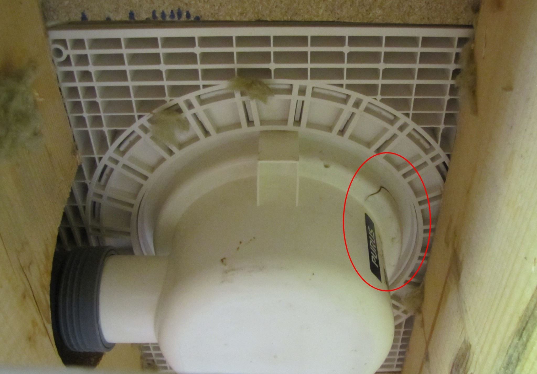

Den är sprucken under klämringen, en 5 cm lång tunga:
Då blir det till att riva hela badrummet och göra om ...

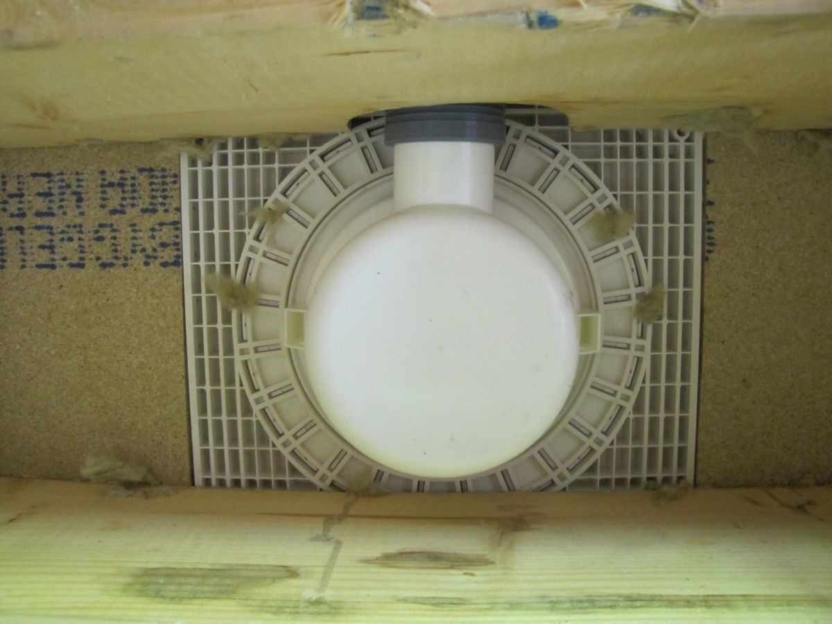

Den där ser ut att vara felmonterad.
Jag är inte helt säker på att jag ser rätt. Men det ser ut som brunnen är monterad i en monteringsplatta. Plattan har stöd på två reglar, men den skall ha stöd runt alla fyra kanterna. Spånskivan som ansluter mot plattan skall också ha stöd. En spånskiva skall ha stöd runt alla kanter.
Bristen på stöd kan förklara sprickan. Skulle tro att det är VVS firman som fuskat.
Det ser även ut som plattan sträcker sig förbi reglarna på höger sida, men även lite på vänster sida , då har troligen inte spånskivan stöd under de kanterena heller
