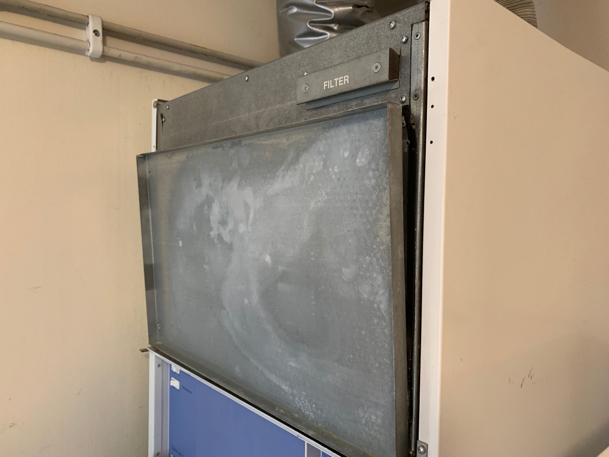

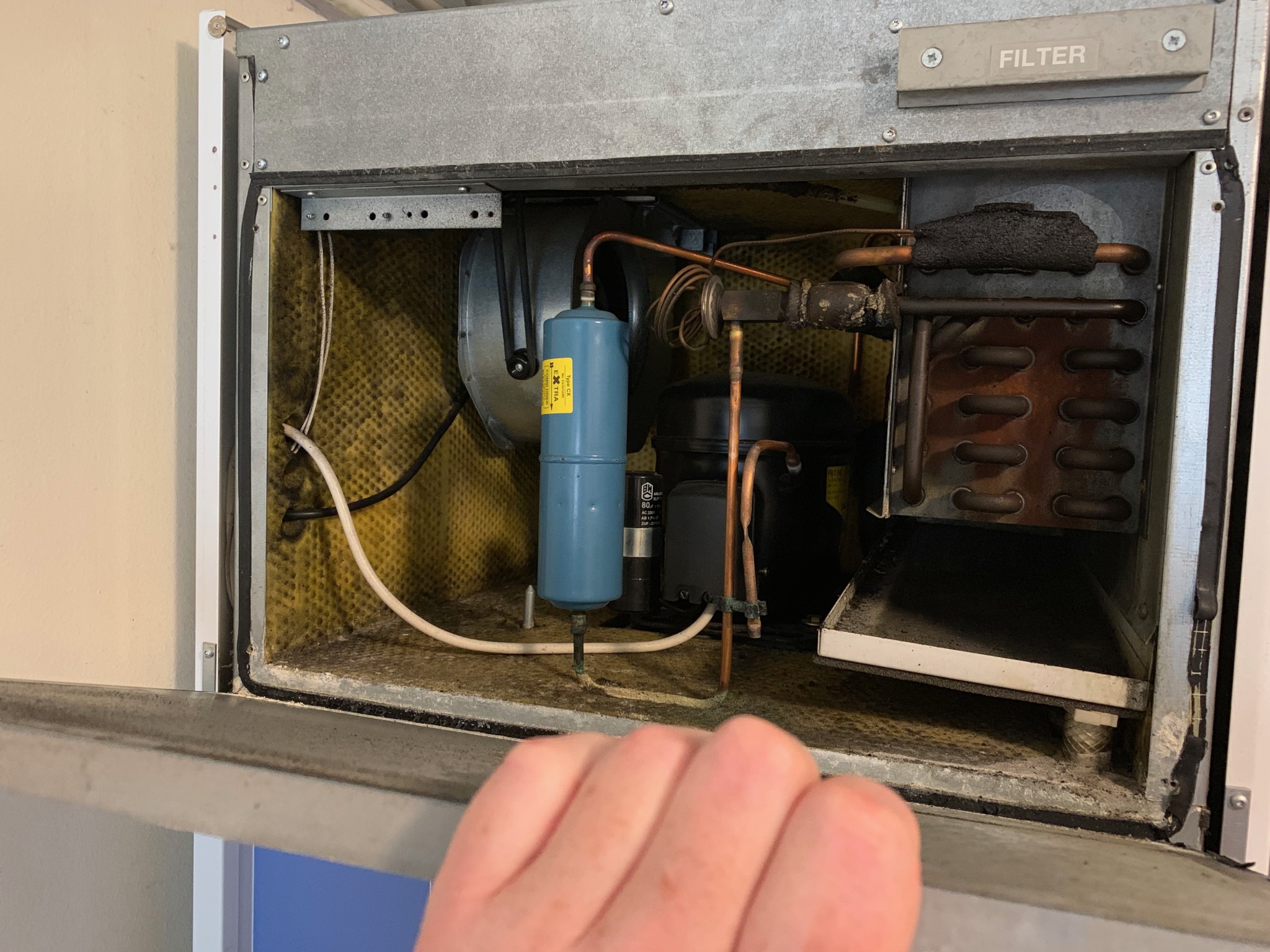

Efter en ny arbetsinsats så fick vi upp frontluckan till kompressordelen. Bakom isoleringsskivan satt fyra skruva och med lite våld lossnade luckan från chassiet.
Fläkten snurrar, däremot var konvektordelen igensatt av damm och smuts. En grundlig rengöring och det blev det drag i utsugsventilerna igen.
Öppnad frontlucka på en kompressor med isoleringsskiva och dammiga inre delar synliga.
Öppen kompressordel på värmepump med synlig fläkt, filter och isolering.
