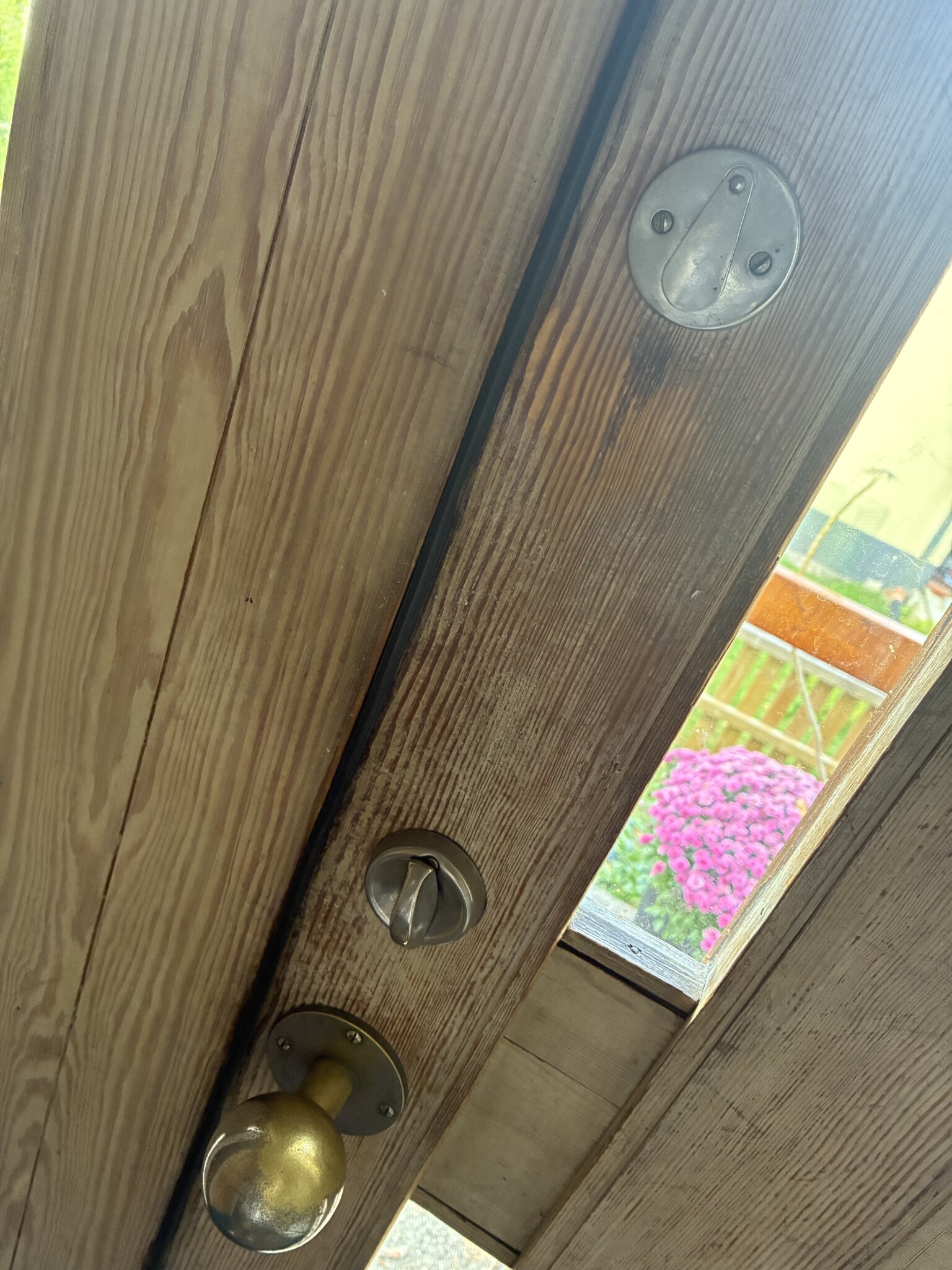

Vi har nyligen köpt ett hus från 58 där mycket är gammalt och eftersatt. Bland annat är låsen vad jag förmodar original och jag skulle vilja installera ett smart lås.
Det finns två lås i dörren idag.

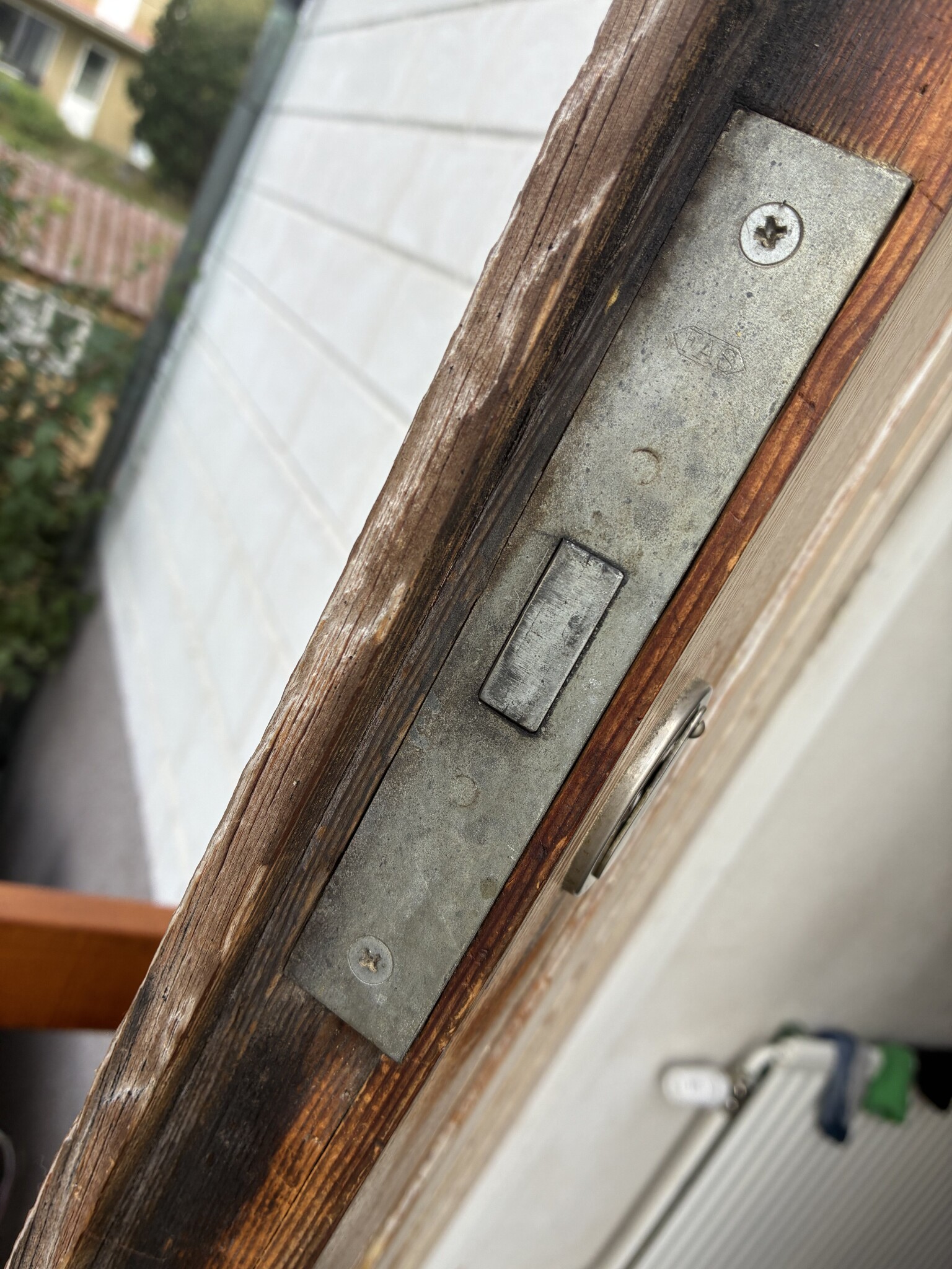

1. Tillhållarlås som låses med nyckel från både in- och utsida. Detta är i fungerande skick och är det lås som används idag.

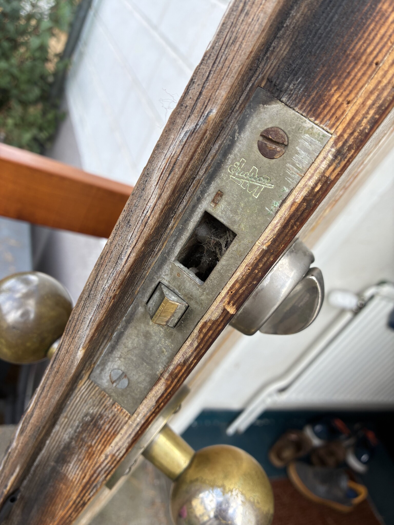

2. Ett lås med vred i handtagshöjd och nyckelhål utanför. Dörren har dock som synes inget trycke utan endast en rejäl knopp för att dras/tryckas upp. Själva låsmekanismen i detta undre lås verkar dock ha monterats bort av föregående ägare. Jag tror att detta varit ett återfjädrande lås som s a s "låser sig självt" vid stängning.
Jag skulle nu vilja installera ett Aqara U200 lås och antar att jag då behöver byta ut åtminstone ett av låsen. Eller räcker det exempelvis med att byta cylinder på något av låsen?
Helst skulle jag vilja ha kvar tillhållarlåset som det är och montera U200 på det nedre låset. Idealiskt skulle jag också vilja kunna öppna det undre låset med nyckel utifrån. Vad behöver jag då köpa i låsväg? Har läst om att U200 inte fungerar så bra på lås med 360 graders låsning och tror resterande familjemedlemmar skulle bli vansinniga om låset behövde kalibreras om i tid och otid. Tänker därför att det är bättre att anpassa val av lås så att de verkligen lirar tillsammans.

En lösning skulle vara att byta låshus mot en 566-50Z ( Assa) Då kan du montera tillbaka samtliga behör och använda Aqara U200 som ett motorvred på insidan.
Assa 566 är en ''rullkista'' så du behöver inget trycke på dörren.
Du kommer behöva fräsa upp så att låshuset passar.
Men om du ändå måste fräsa upp för en 225 mm kista kan du köra på en Yale L3S (smalare insida.
Montera ner knopparna och använd dig av Yale enheten för stängning och låsning av dörren.
Tillhållarlåset kan vara kvar som ett extra lås vad du än gör.
