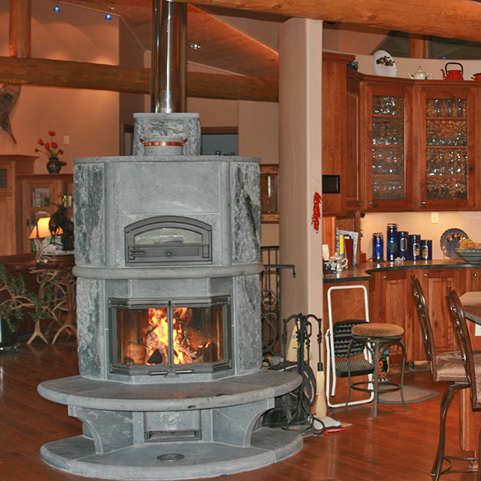

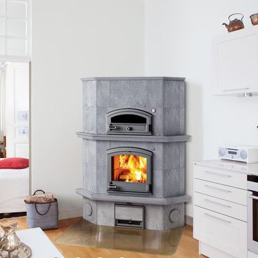

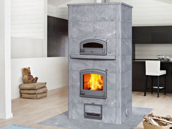

Tullikivi blir det isf. De har ju ett par.
Vore ju klockrent att kombinera med vattenmantling, men de kan man väl drömma om
