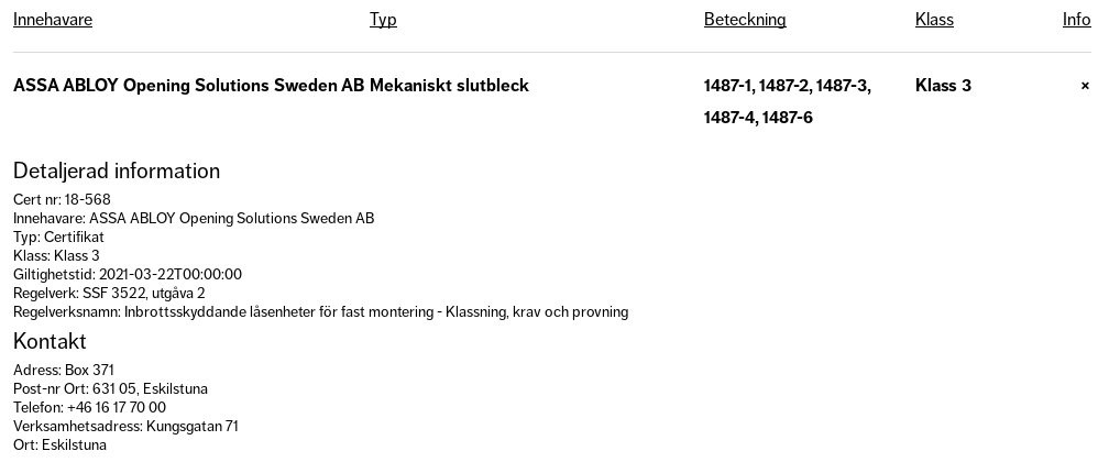

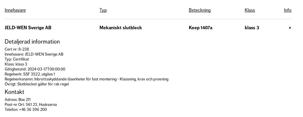

Använda låsbläck som kom med dörren istället för medföljande till Yale Doorman?
Hej, en fundering.. Tyckte jag såg anv. Abc123 skriva ngt om detta någonstans.
Har som sagt tidigare installerat en ny dörr med ett yale doorman. Efter all montering +installation så klarar inte yale att låsa/stänga sig helt av bara en liten svag knuff. Utan man har behövt trycka till dörren lite lätt. Vilket är helt ok dock.
Men jag vill helst att dörren ska stängas och låsas väldigt enkelt.
Till frågan. Är det något problem med att behålla/använda låsbläcket som Medföljde dörren (swedoor function amazon) istället för det som följde med Yale Doorman paketet?
För låsbläcket som kom med dörren heter 1407a och kan justeras lite i sidled där hooken/låsningen ska gå in och det funkar därför ypperligt (12mm). Dörren stängs klockrent enkelt.
Doorman bläcket 1487-2 har 15mm från ytterkant till början av hål för låsning/hook.
Mvh O12

Plösmått heter det ja =)
Ja detta låsbläck som medföljde dörren är justerbart. Så sätter jag det på minsta som är 12mm funkar det klockrent.
Men bara så jag inte missar något väsentligt när jag byter tillbaka till detta så vill jag rådfråga här först
Är det lungt att använda detta?

Bästa svaret
Du kan behålla 1407a istället för det som följer med doorman då 1487-2 har för stort plösmått.
Jo detta har jag rekommenderat tidigare b.l.a i denna tråden.
https://www.byggahus.se/forum/threads/yale-doorman-svart-att-staenga-doerren.361700/
Keep 1407a är klassat i kl3 precis som 1487-2 så det är lika säkert.
https://www.stoldskyddsforeningen.se/foretag/sok-godkanda-produkter-och-foretag/
