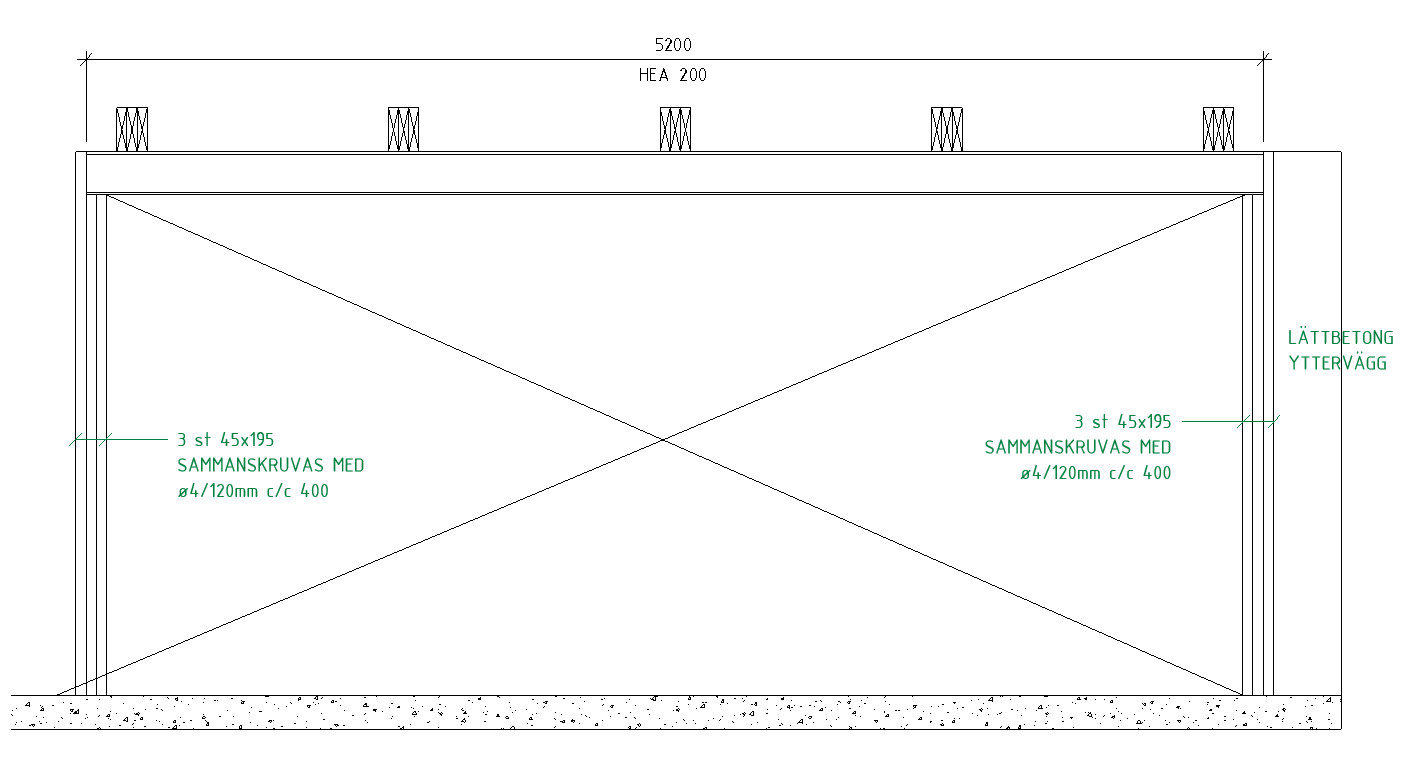

Jag ska hänga upp en HE-A balk som ska stå på 3 st 45x195 reglar. Det jag undrar är hur jag ska koppla fast Hea-baken och träreglarna så att dem sitter fast ordentligt.
Teknisk ritning av HE-A balk monterad på träreglar framför en lättbetongvägg med måttangivelser.
Den står ju bara på två? en hea200 på 5meter torde väga ganska skapligt så jag skulle nog vilja att det stod på alla tre. Sen hur det förankras är ju valfritt. Mycket hänger ju på vad det är för något ? En del i ett hus eller fristående eller vad?
Du har nog missförstått.
Varje upplag, ett i varje ända, består av 3 st 45x195 sammanskruvade reglar.
För övrigt väger en HEA 200-balk 42,3 kg/m alltså 220 kg för denna balk.

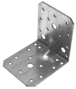

Det borde gå bra med plåtvinklar som skruvas i balklivet med genomgående skruv och mutter, och fransk skruv i de yttersta reglarna. Eller kanske genomgående skruv och mutter där också.
Metalliskt vinkeljärn med flera hål för genomgående skruv och mutter.
https://www.jula.se/catalog/bygg-oc...lag/vinkel-skarvjarn/vinkeljarn-340039/#tab02
