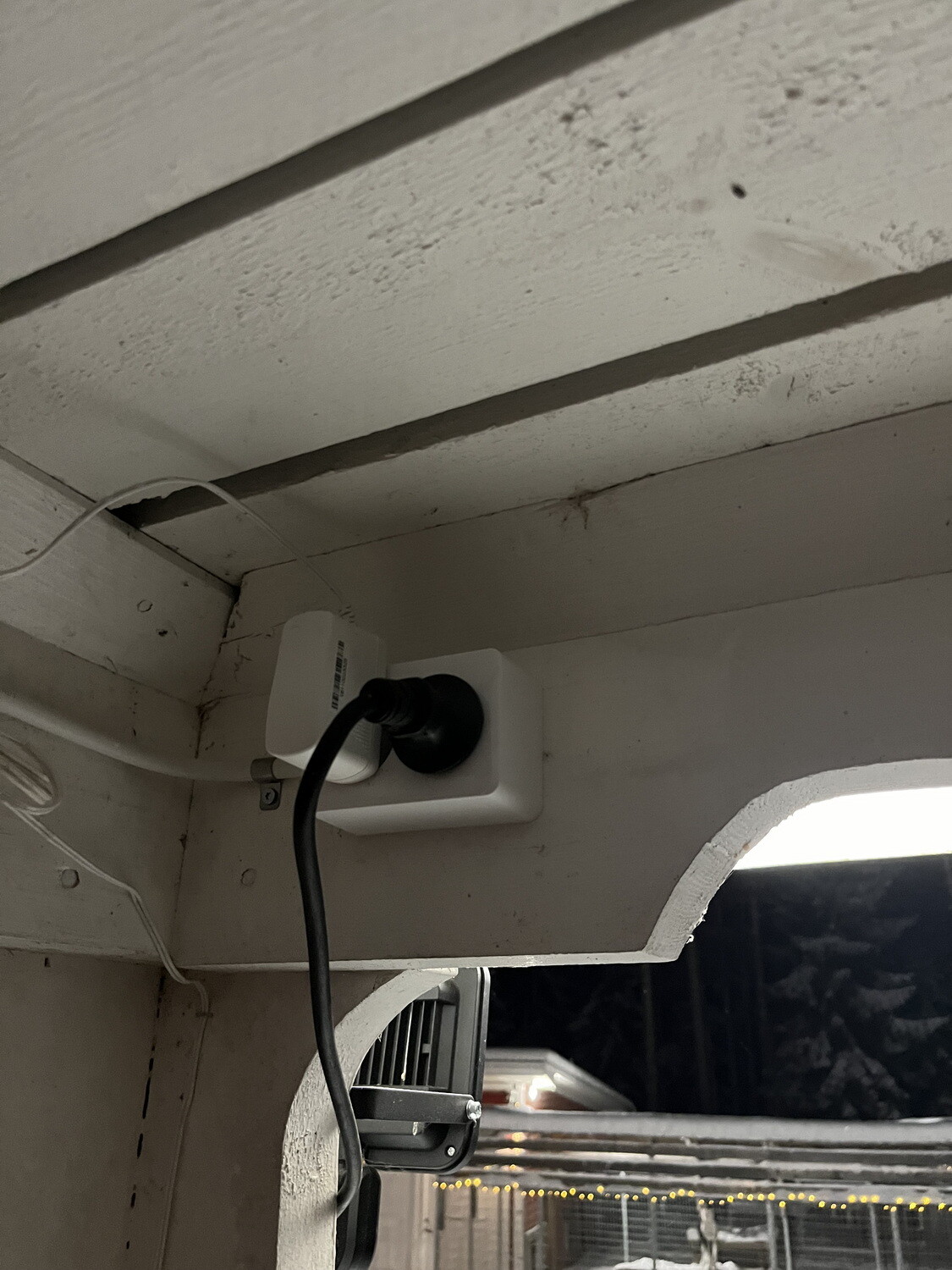

Jag skulle inte vara orolig.
Om den inte kan utsättas för direkt vatten, det vill säga regn, så skulle jag inte sätta den i en låda.
Det fungerar bra att låta den vara "i dager".
Men direkt vatten kan skapa problem, i övrigt så fungerar det garanterat.
Jag har många "installationer" liknande den här på bilden, och vi har i alla fall 35 minusgrader några gånger varje vinter.
Vit veranda med övervakningskamera, natt, elektriskt uttag, sladdar, julbelysning i bakgrunden, träkonstruktion.
