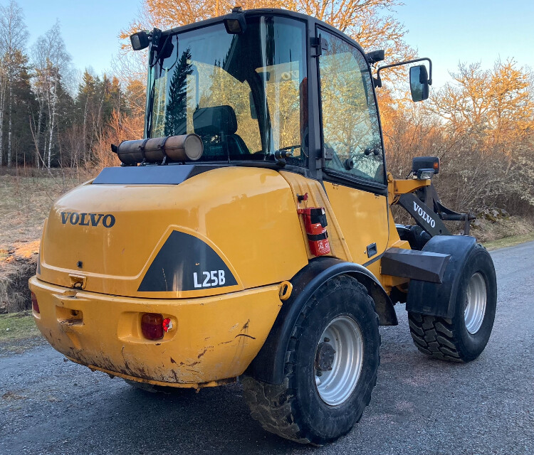

Äntligen en gårdsmaskin eller är det nu den personliga konkursen tar vid..
Då var man äntligen med gårdsmaskin😍
Har tänkt i många år att införskaffa en men aldrig kommit till avslut eller för den delen bestämt mig för märke/modell.
Nu vart det en Volvo L25B -03 med diverse (läs många) mindre fel och tyvärr även några fel av mer tankeverksamhet, kunskap och stor plånbok misstänker jag.
Fick hem maskinen för en månads sedan ungefär och har nu utfört lite småfix och påbörjat felsökning deluxe då tidigare ägare saknade empati för denna skönhet.
Kommer framöver att lägga upp hur jag försöker renovera upp den till ett bättre bruksskick och så att den även passar mig bättre, nu till det mest väsentliga problemet med ögonstenen.
Den driver inte som den ska på hydrostaten, går helt ok på låg och till en början på hög men efter en stund 5-10 min orkar den inte driva på hög vid lite motlut, plant går men det märks att den ”slirar”/”tappar ork”/ ”läcker i någon ventil”/ eller är klar för att skickas på antingen pump renovering/ hydrostatmotor renovering.
Då jag till yrket mer är kunnig på bränd lera och sand är detta en aning klurigt,men ett projekt att få använda de två celler man har, så är det riktigt roligt och förhoppningsvis en kul och lärorik tid framöver.
//Kramla
