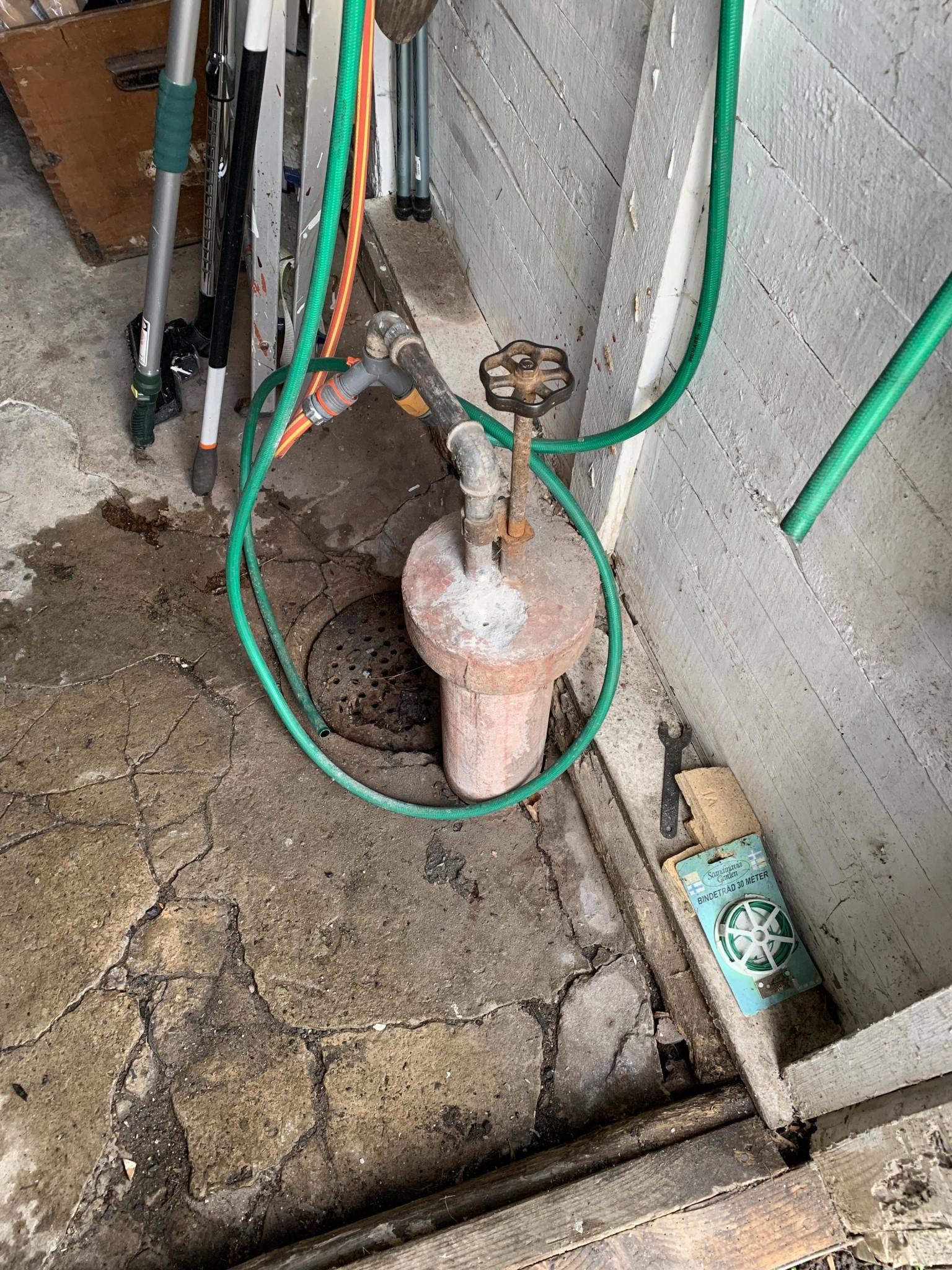

Hej, jag har en gammal vattenutkastare eller vad det nu kan kallas. Nu har den börjat att läcka i röret (det hörs) och kranen går inte att stängas. Problem är jag inte kommer åt ventilen då det verkar vara ingjuten i röret. Det läckande vattnet rinner ned i röret till ett avlopp. Har någon sett en liknande skapelse och vad kan jag görat åt problemet eller är det bara att ringa rörmokaren?

Stigarröret ska ha ett hål för att installationen ska vara fryssäker. Men kranen ska ju gå att stänga.

I botten på det grova ytterröret sitter det antagligen någon form av vattenpostventil.

Tack, det känns ju ganska troligt, nu måste jag fundera hur jag får bort röret, ”toppen” är gjuten av någon outgrundlig anledning så den går inte att lyfta av. Jag har försökt att lyfta röret men det sitter fast.]
Tack, vattnet får jag nog stänga av vid vattenmätaren som ligger ca 3 m därifrån i en brunn!

Ventilen är ju självdränerande!
Aha, då ska man naturligtvis inte ha något hål. Tack för rättningen.
