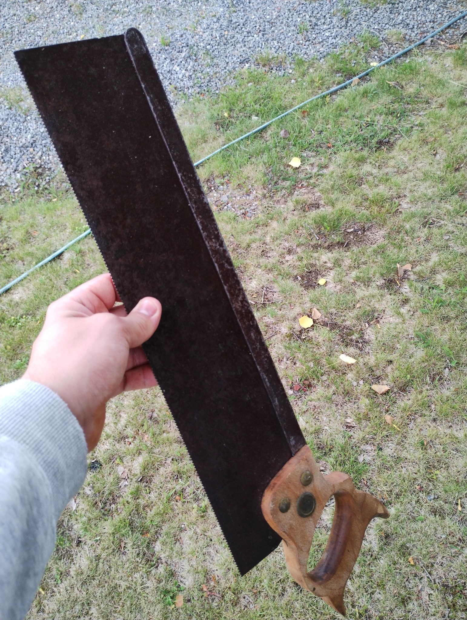

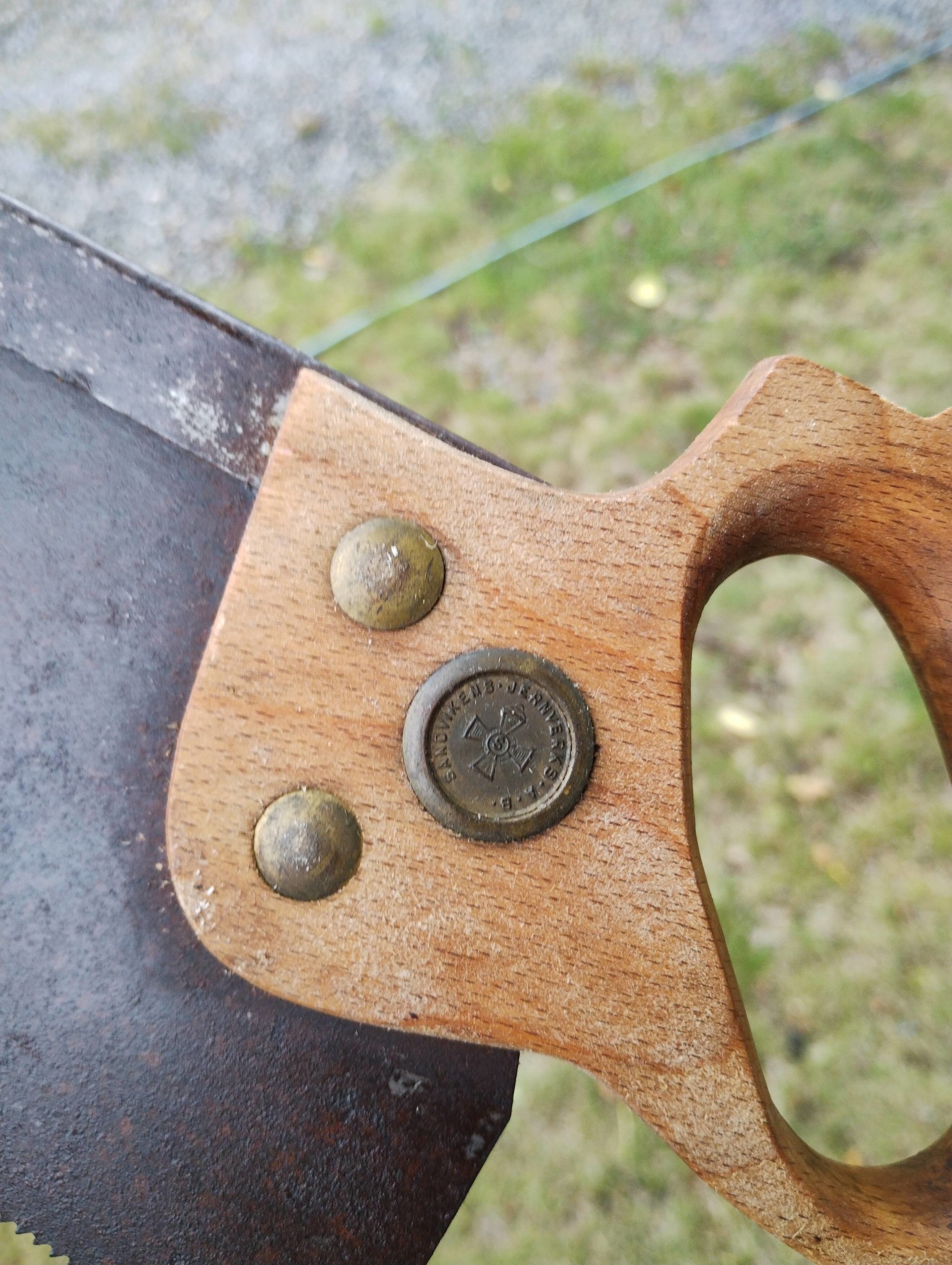

Jag skulle vela veta mer om den här sågen. Hittade den på en loppis och kände för att rädda den. Är det någon som vågar gissa på ålder?
Mvh.
Izac

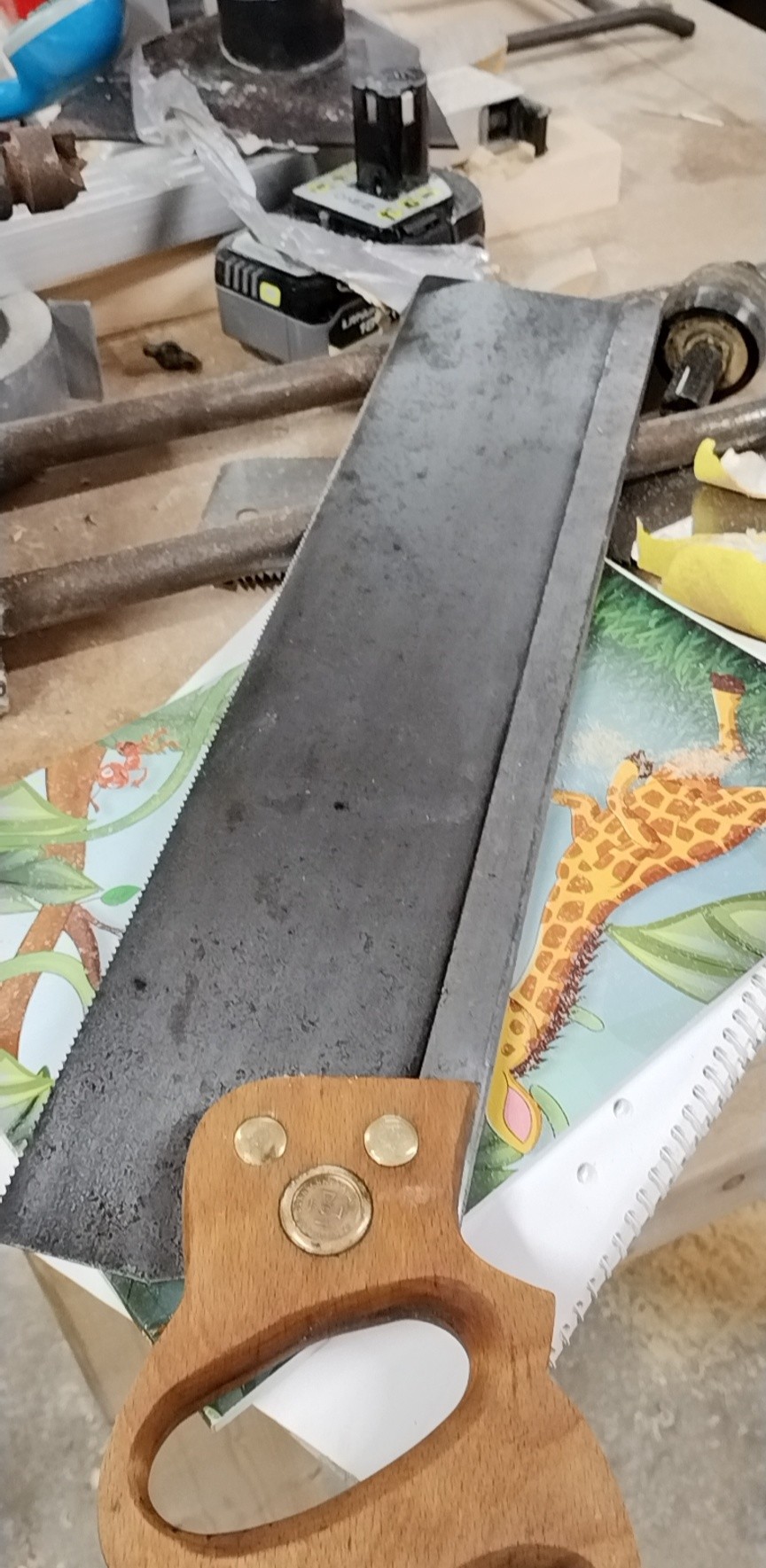

Det var det jag tippade på också (mellan 30- och 40-talet). Har monterat av bladet och lagt det i en lösning med ättika och pH-minus. Bör ta bort det mesta av rosten.H heimlaga skrev:
Jag brukar våtslipa med fint sandpapper först i vinäger och på slutet i mineralterpentin eftersom vinägern stockar de finaste pappren. Brukar börja från 180 och arbeta mig ned till 320 eller 400. Sedan tvätta rent med mineralterpentin och låta torka och vaxa med Simonitz fast bilvax.
Efter lite mödosamt arbete så kom sågen tillbaka. Badet gjorde susen och tog bort nästan all rost. Lite slipande och polerade senare så blev hon riktigt fin.V Spelare1 skrev:
Redan utan mera arbete så sågar hon rakt och prydligt. Inte illa för en så pass gammal såg.
