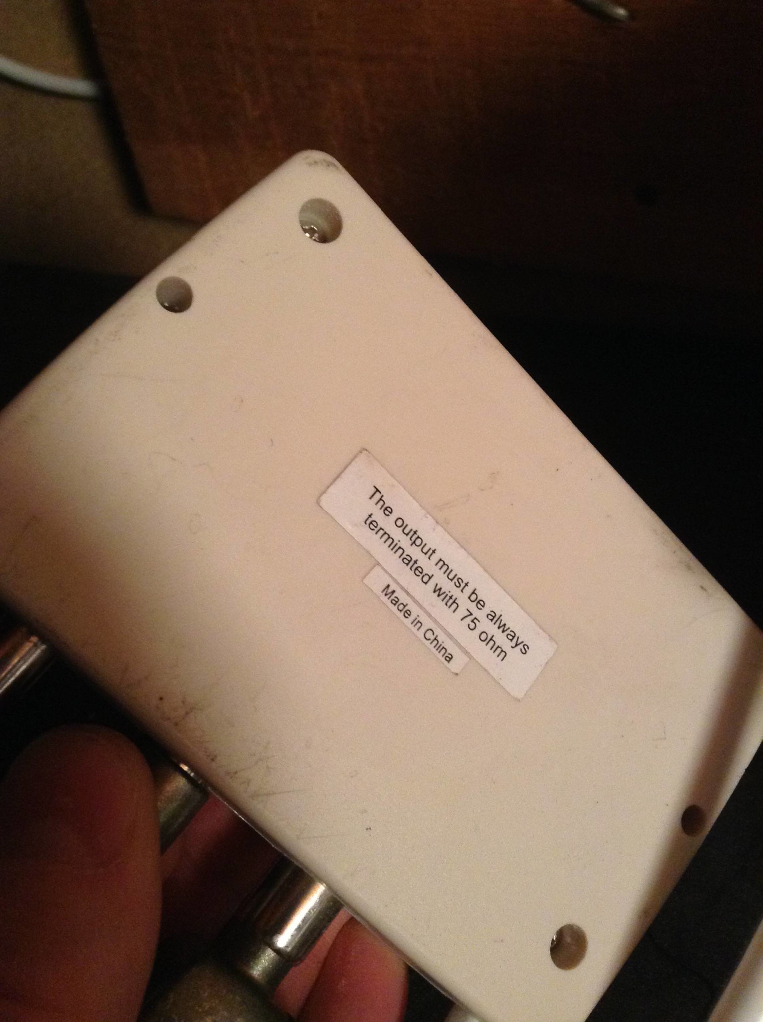

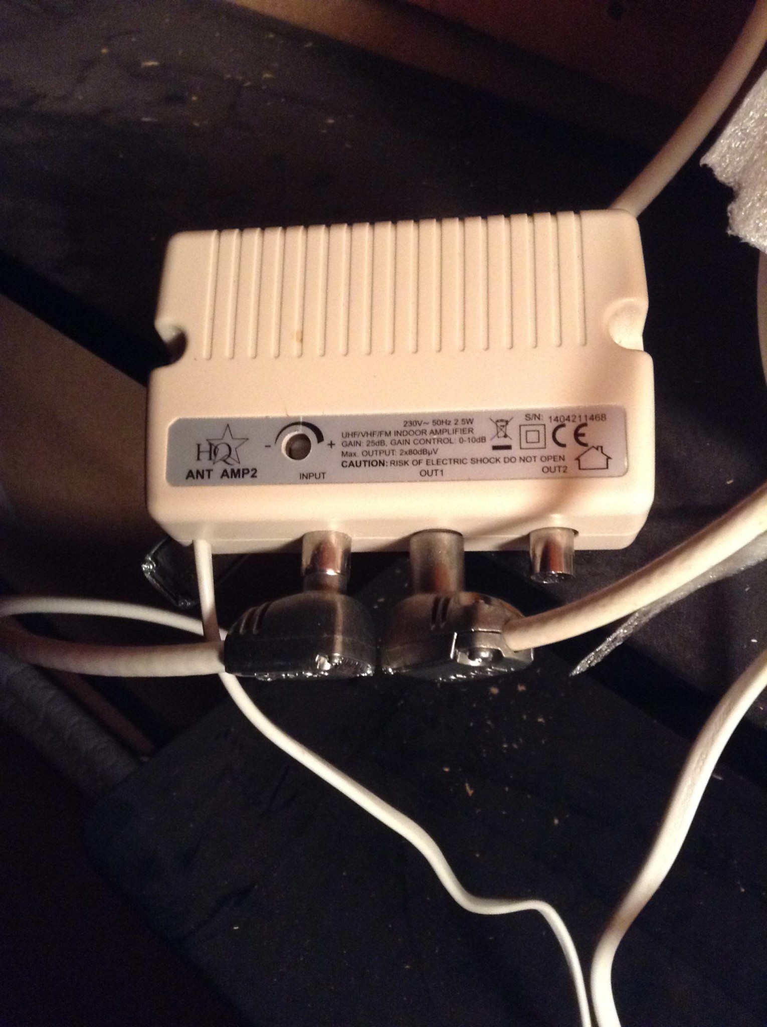

Fixade en bild på förstärkaren. Ska ta bild på uttaget i helgen!L Liteavvarje skrev:
Oavsett om jag testar linan till sovrumstv:n eller till nya tv-hörnan så fungerar dem i antingen out1 eller out2 separat.
Men om jag försöker köra bägge så fungerar det inte!
Tv antennen går in på input!
Nej, kopplar jag in bägge out1 & out2 så tappar jag signalen på det uttag som är längat bort. Dvs sovrummet i detta fallet. Tv-hörnan blir ok. Drar jag ur tv-hörnan ur ena utgången så fungerar sovrumstv:n igen!HasseTeknik skrev:

Det finns ju en justering, provat att skruva på den?
Den verkar vara för det analoga bandet som är nedsläckt
står UHF /VHF /FM på den , blir lite svårt att förstärka Digitalsignal då

Digitalsignalen ligger väl i UHF- bandet, så det borde fungera. Vad händer om du ansluter en kabel till out1 och ett termineringsmotstånd (75 ohm ) på out2. Kan ju vara så att det redan sitter en passiv splitter i burken och att den fungerar fast den är missanpassad, men att den inte är tillräckligt stark att driva dina ( långa ?) kablar. Kan ju vara problem även med inkommande antennkablar.

Justerskruven på förstärkaren är för att ställa just förstärkningen. Och den förstärker allt, eller just nu bara digital-tv för det analoga är nersläckt. Så den kan du ju prova att skruva på. Möjligt att den inte orkat förstärka båda utgångarna tillräckligt bara.
Möjligheten finns ju att förstärkaren är trasig också.

Ska det göras enligt alla konstens regler så skulle du ju haft en förstärkare med 3 utgångar och dragit separata kablar till varje TV. I detta fallet skulle jag nog skaffat en splitter och satt den dör du säger att du har seriekopplat. Hjälper inte det så är det fel på förstärkaren!

Kolla kontakteringen vid respektive utgång från förstärkaren och var noga med att "icke ansluten" utgång är terminerad med 75 ohm vid test av bara 1 kabel.
