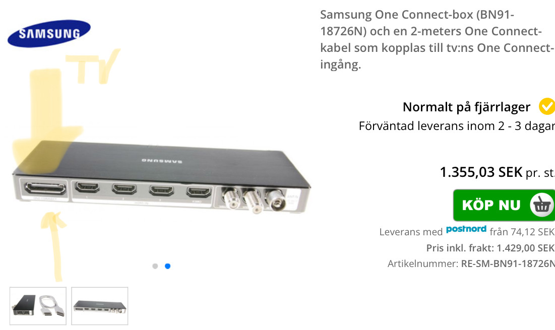

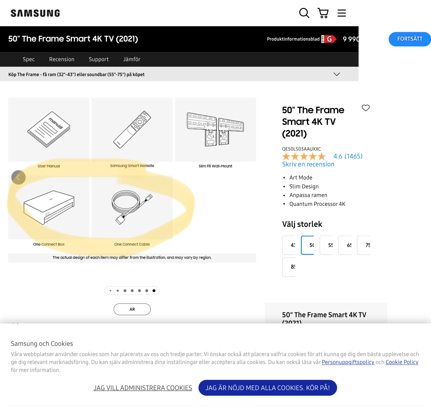

En frame TV har väl inga anslutningar alls. Den har väl tv-, kabel, satelit-ingång, flera hdmi i en inkopplingsbox, men alltså inte på TVn.
One box ansluts med One kabeln till TVn.
Samsung The Frame TV med One Connect Box och One Connect-kabel.
https://www.samsung.com/se/lifestyl...me-art-mode-4k-smart-tv-black-qe50ls03aauxxc/
Bättre bild på One Connection Box
Samsung One Connect Box med HDMI- och kabelanslutningar, utan direkt koppling till TV.
https://www.av-connection.se/?PGr=11805
