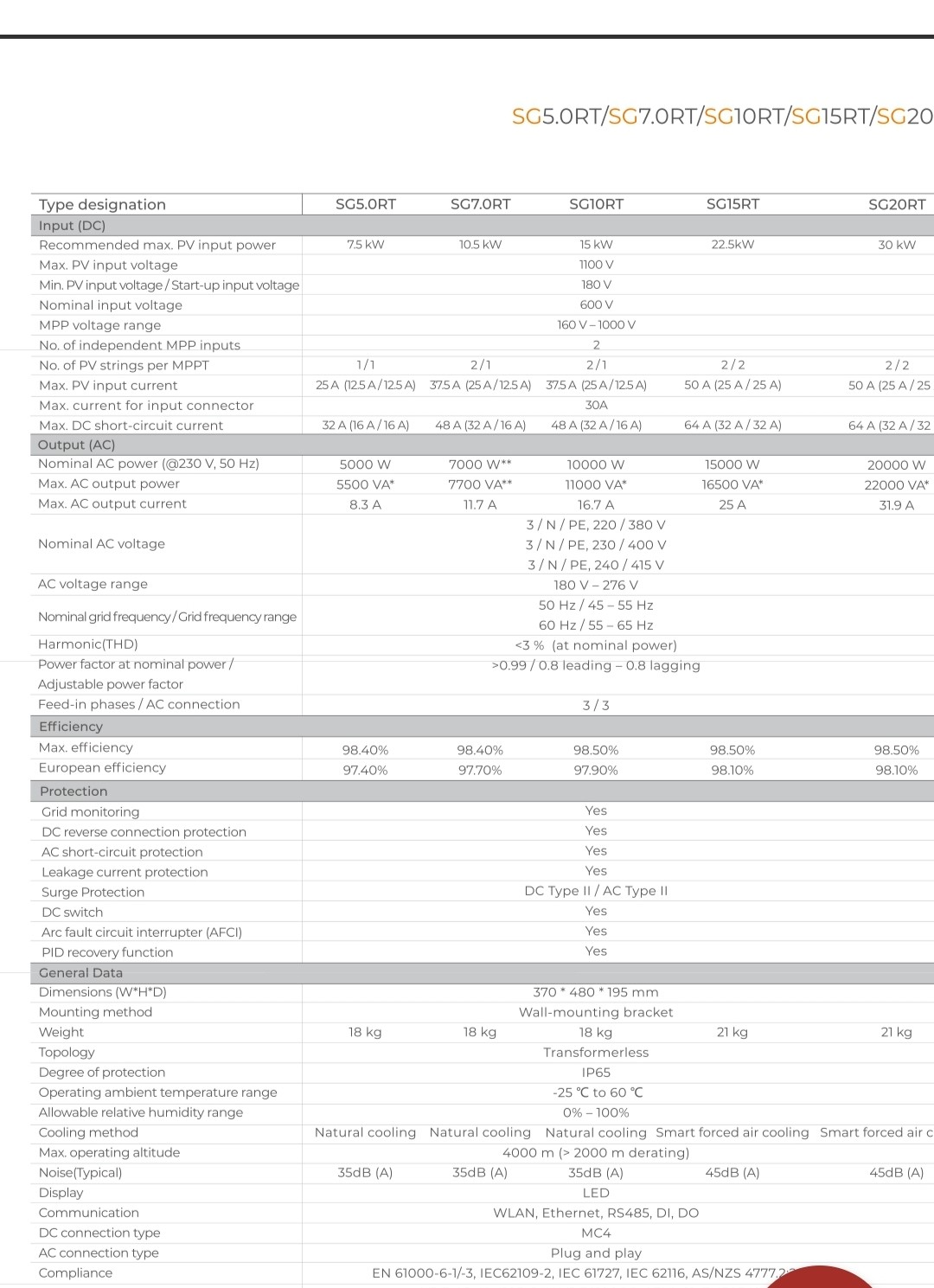

Hej! Jag har precis fått kontakt med en elektriker för att installera solpaneler.
Vi har tänkt sätta 52st longi 405w med 26 i öst och 26 i väst. Växelriktaren som det lutar åt är sungrow sg15rt. Det jag inte riktigt blir klok på är vart man vill ligga på i spänning för optimal funktion. Växelriktaren har 2mppt och 2 ingångar mer mppt, går alltså att köra dessa 52 paneler i strängar om antingen 13 eller 26.
Om jag fattat rätt så skulle det landa på antingen ca 400 eller 800V.
Kör man alla 26 så kanske det blir för nära max dc på 1100V när det är kallt?
Att räkna på tempkoefficienten reder jag inte ut själv Jag vill ju gärna att det börjar producera så tidigt som möjligt på morgonen men vill inte pajja växelriktaren tacksam för input!

Max spänning ligger på 1100V och du kommer med 26 paneler upp i 966V (37,15V x 26) i tomgång (Voc). Ser inga problem att köra alla 26 på en ingång.
MPP ligger på 160-1000V och dina paneler hamnar på Vmp 31.18 x 26 = 810,7V. Inga problem här heller då du ligger väl under max spänning för att växelriktaren ska hitta max effekt.

tackar! testade kalkylatorn och hamnar på 1090V max voc vid -25, kallare än så har vi sällan i mälardalenO ozean skrev:Max spänning ligger på 1100V och du kommer med 26 paneler upp i 966V (37,15V x 26) i tomgång (Voc). Ser inga problem att köra alla 26 på en ingång.
