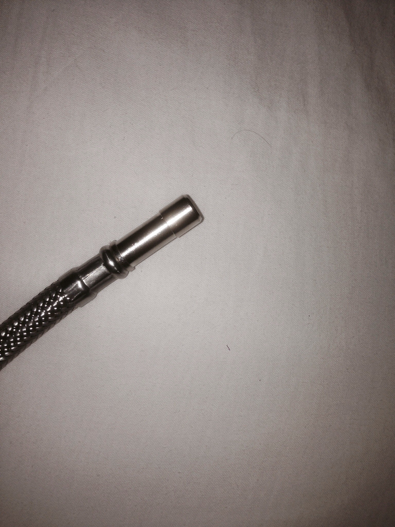

Har ett problem jag inte vet hur jag ska angripa.. Är det någon som vet hur man ska ansluta denna anslutningsslang till en blandare?
Den är i ytteränden 9mm och strax innanför 8 mm. Bifogar bild! Tack på förhand!

Är du säker på att den är 9mm? Den borde vara 10. Hur som helst så ska det passa med en 10mm klämringskoppling. Kolla vad du har för rör som den ska anslutas till och köp passande adapter Ofta har man 12 eller 15mm kopparrör. Om du har PEX-slang ska du ha en annan typ av koppling.

Viktigt här är att du väljer en klämringskoppling som är godkänd för mässings-ände.
Vatette är en sådan som är väldigt bra! Svensk kvalitet.
Hornbach ska ha den på hylla. Men dessa kan handlas i nästan alla nätbutiker.
tex: http://www.sigro.se/vatette/
Följ monteringsanvisningen.
