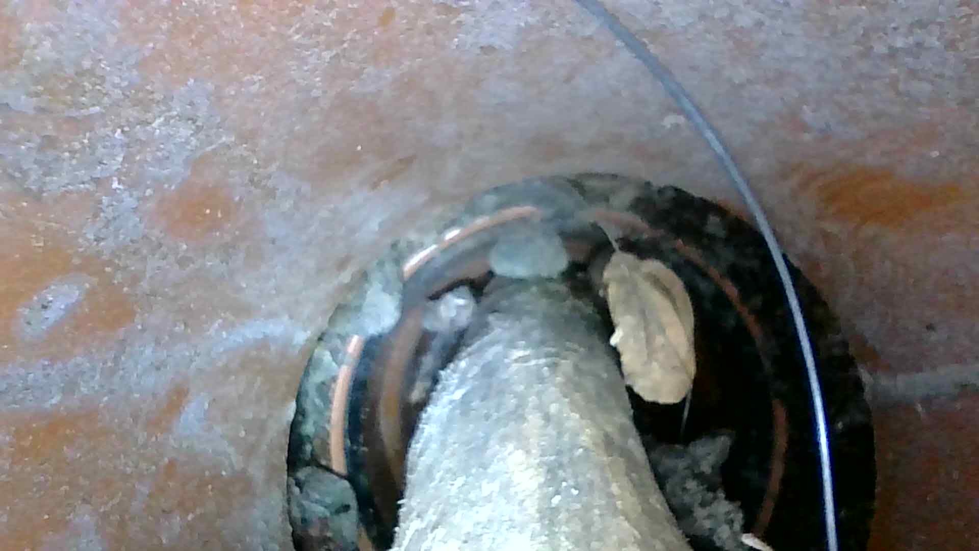

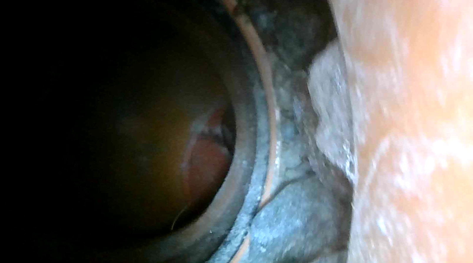

När jag rensade spolbrunnen på pinnar (nedpetade av barn) observerade jag att det ser ut som att röret separerat i skarven mellan den raka delen och böjen. I glipan, på uppskattningsvis några cm, kan man se sten och grus. Röret har dimension 110 mm, glipan är uppskattningsvis några cm bred, lokaliserad 1.5-1.7m under marken ute i en rabatt (se min skiss).
Jag kunde se små mängder sten och grus falla ner i stamledningen när jag drog upp pinnarna, och kunde senare se vart det hamnat när jag tittade på det inspelade materialet. Jag ska filma en gång till nu några dagar senare för att se om det spolats bort eller inte.
Vad kan man göra åt glipan? Behöver man gräva upp eller kan man åtgärda det med tex en s.k. strumpa? Det är dock kanske optimistiskt att tro att en firma kommer ut för ett så litet jobb. En åtgärd behöver väl inte ha några krav på att vara helt vattentät? Utan det skulle kanske räcka om man kunde se till att det inte rasar ner mer grus och sten i stamledningen. Några idéer?
Tack på förhand!
  • Skiss av separerat avloppsrör med synlig glipa där sten och grus syns.
  • Bild på ett separerat avloppsrör i skarven med synlig glipa och insyn till sten och grus.
  • Närbild på ett rör med en synlig skarv och glipa där sten och grus syns.
Du kan inte lägga en brädbit uppe på röret och knacka ner det? Vill du sedan att överkanten av brunnen ska sticka upp får du skarva på en bit rör.
cjson och 1 till
Som ovanstående skriver.
Prova att knacka ned röret med en hammare.
Jag har själv gjort så på ett flertal pipor som gått isär, ett problem som kan uppstå är om en sten fastnar i skarven när du försöker slå ihop rören. Då kan man prova att tex böja till ett armeringsjärn ( en liten vinkel) för att frigöra materialet närmast skarven. ) risken är att lite material då ramlar ned i stammen och vid större mängder så kan man behöva spola bort detta med högtryck.

Underskatta heller inte en dammsugares användning för att få upp stenarna.

Det som troligen har hänt är att rören inte är fackmannamässigt lagda. Ligger rören inte på en ordentligt packad bädd så kan de sjunka och detta problem uppstår. Så fusk av dräneringsföretaget.

Tack för tipsen! Tanken att försöka knacka ihop dem har slagit mig, men jag har tvekat då jag inte vill få ner sten i stamledningen. Men i morgon gör jag ett försök. Jag har satt fast en liten 'kopp' av en innerkruka på skaft som jag tänkte sänka ner under skarven, sedan ska jag rensa undan material allt eftersom jag knackar ner röret.
Jag tog en titt med kameran idag och jag kunde inte se att några stenar låg kvar. Skulle det gå åt skogen med koppen så ska jag pröva ditt tips.
