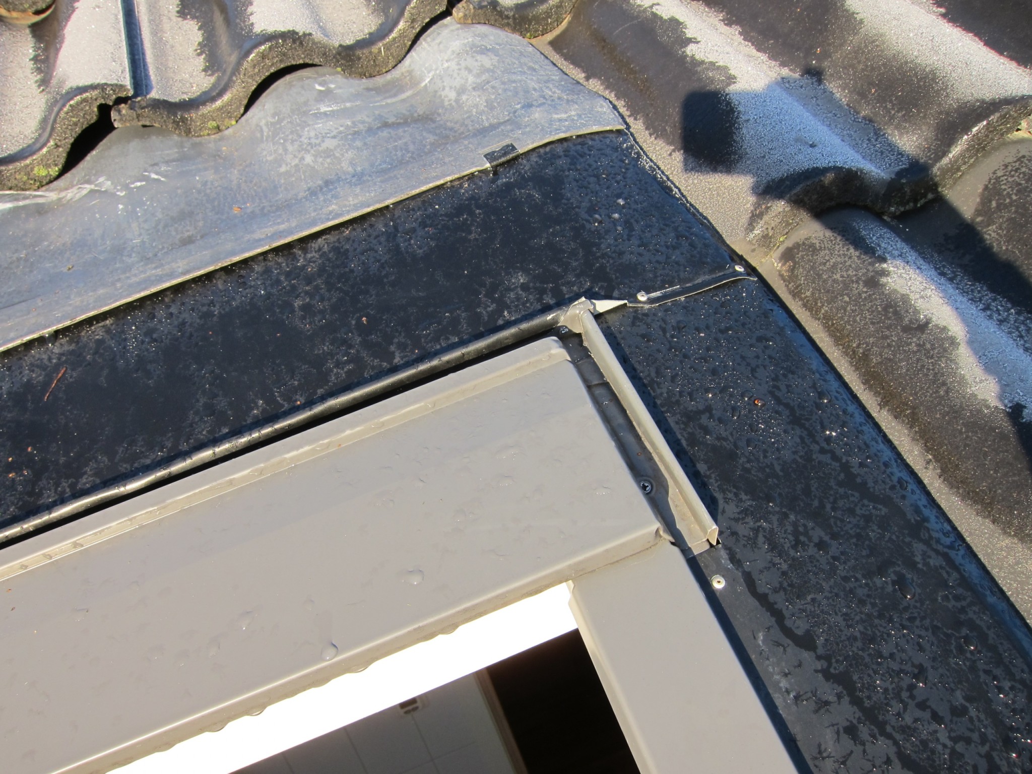

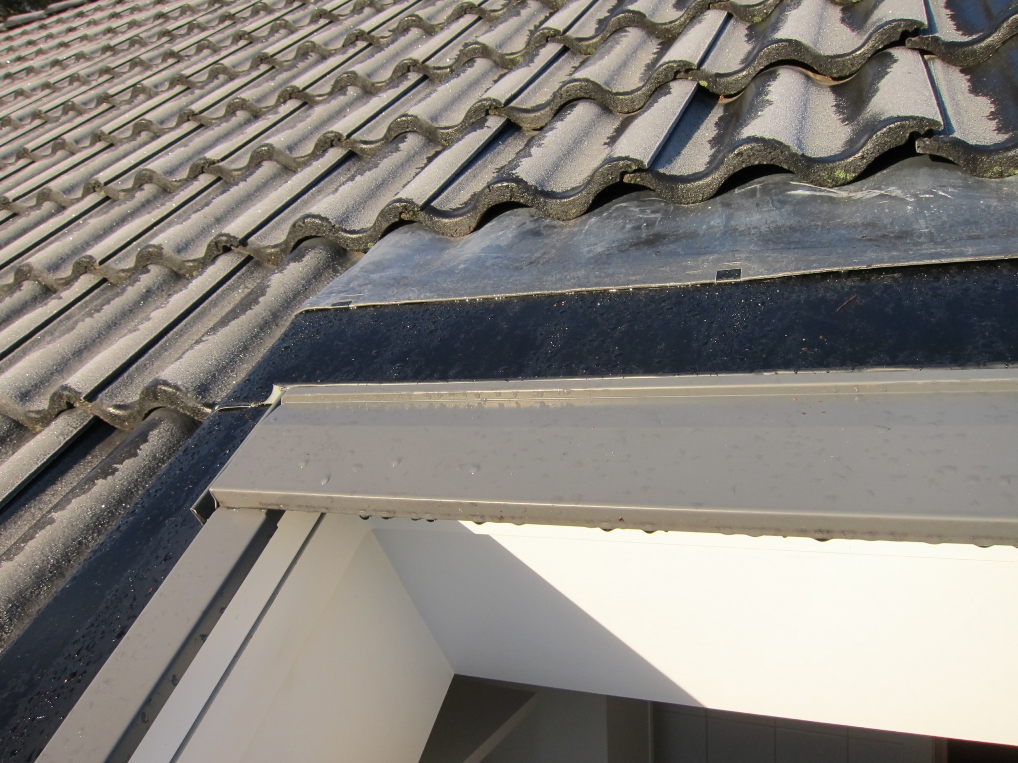

Anslutning vid takfönster fackmannamässigt utförd eller inte? Kika på bilderna
I huset vi köpt, men ännu inte flyttat in i så fanns det en anmärkning i besiktningsprotokollet gällande anslutningen vid takfönstret. Detta lovade säljaren skulle fixas och nu är det gjort, men jag är lite fundersam över utförandet. Om ni kikar på bilderna, är detta fackmannamässigt utfört eller inte?
Själv är jag undrandes över ett par saker (förutom att det inte ser så snyggt ut).
1) På två ställen finns det en springa (på övre resp. sida av fönstret). Bör inte plåten antingen gå över alt. glipan fogas?
2) Det känns som att plåten på sidan av fönstret är något för kort.
3) Ska det inte finnas någonting som täcker i nederkant på sidorna? Som det är nu så ser man rakt in.
4) Ovanför fönstret ser man att man stuckit in någon silverfärgad plåt som inte verkar riktigt anpassad för betongpannorna, men jag kan ha fel.
5) Något mer jag bör kolla på?
Bild INNAN åtgärd:
Bilder EFTER åtgärd:

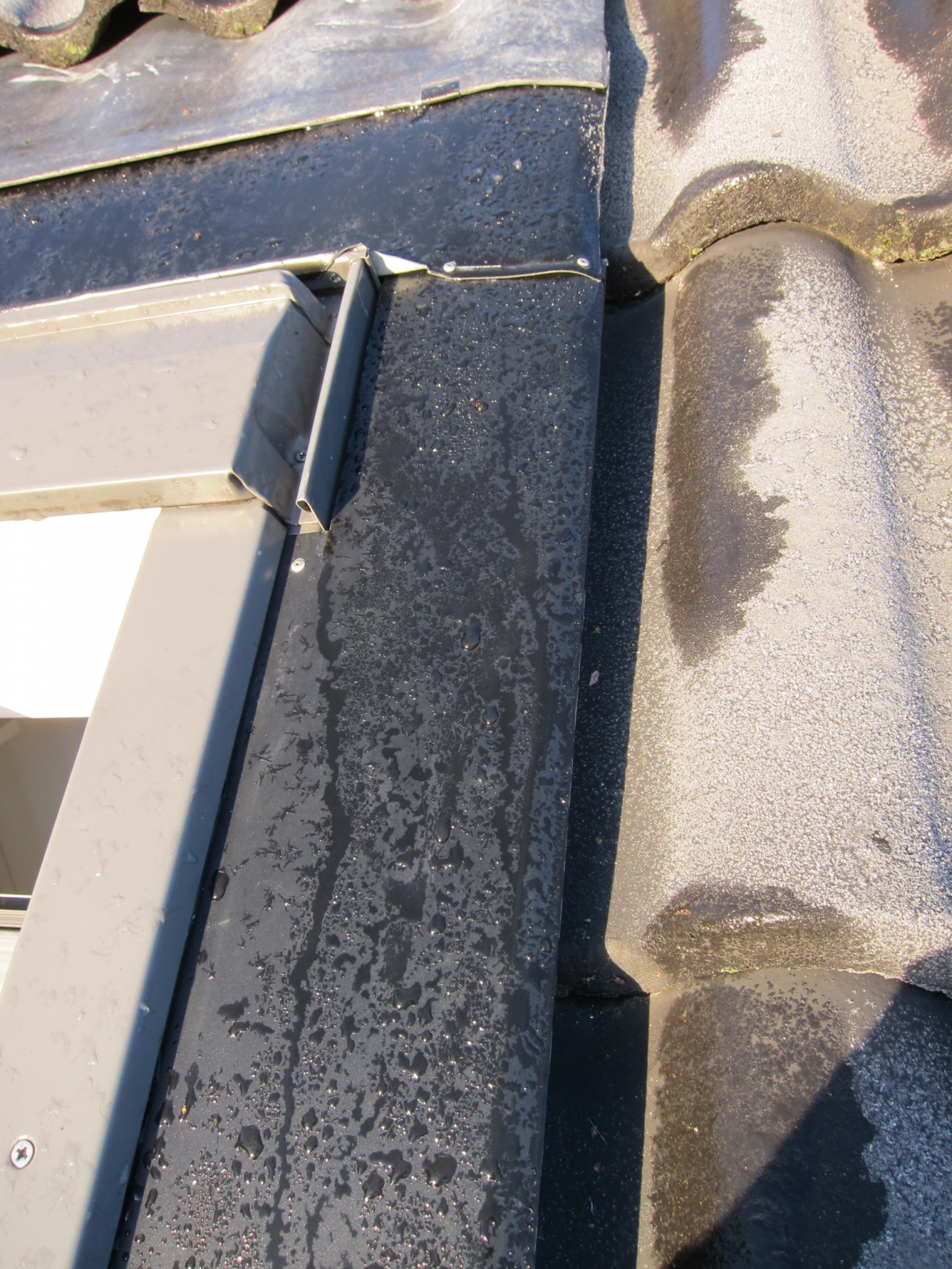

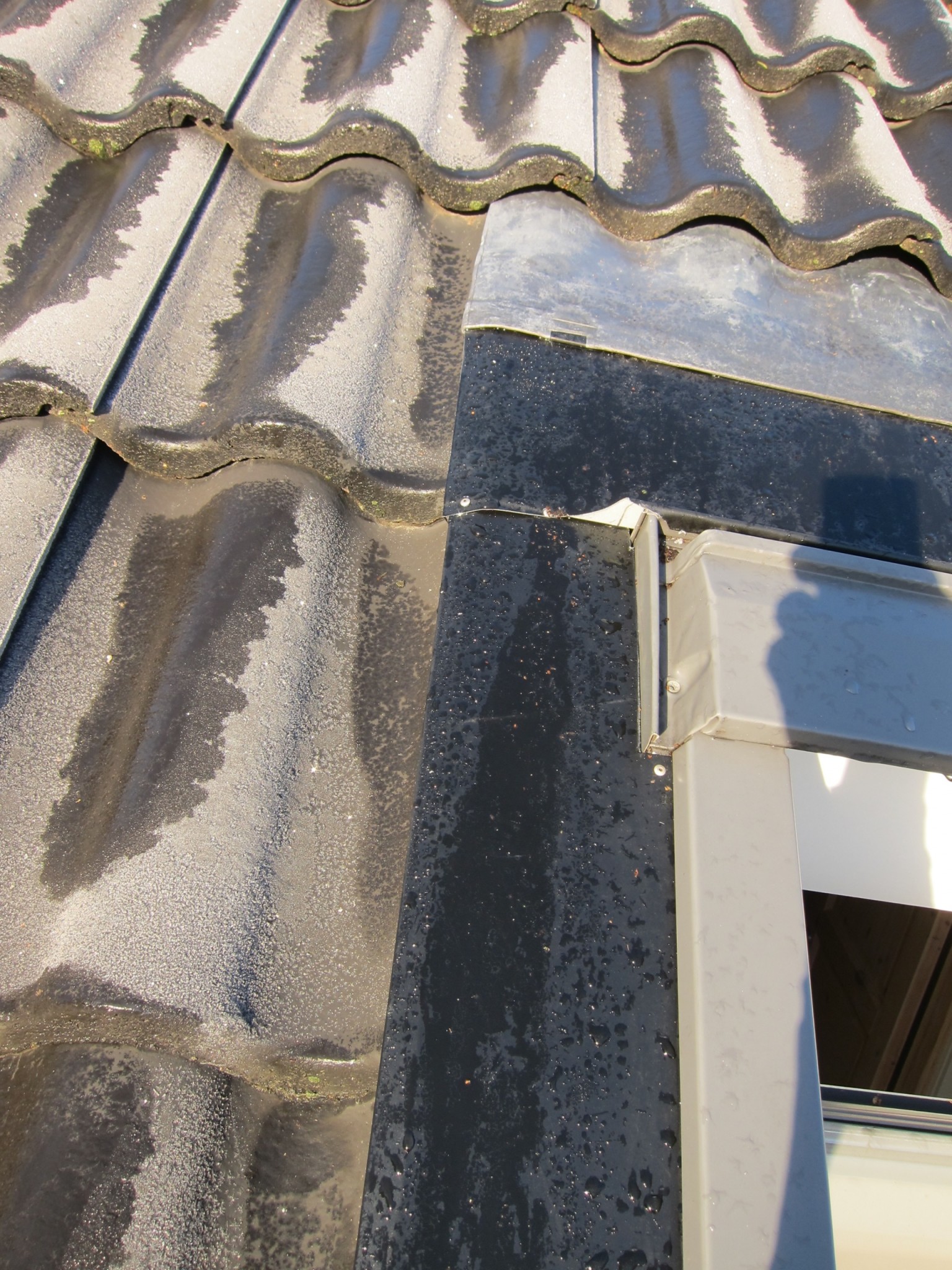

Bild A: Sidoplåt för kort eller ej?

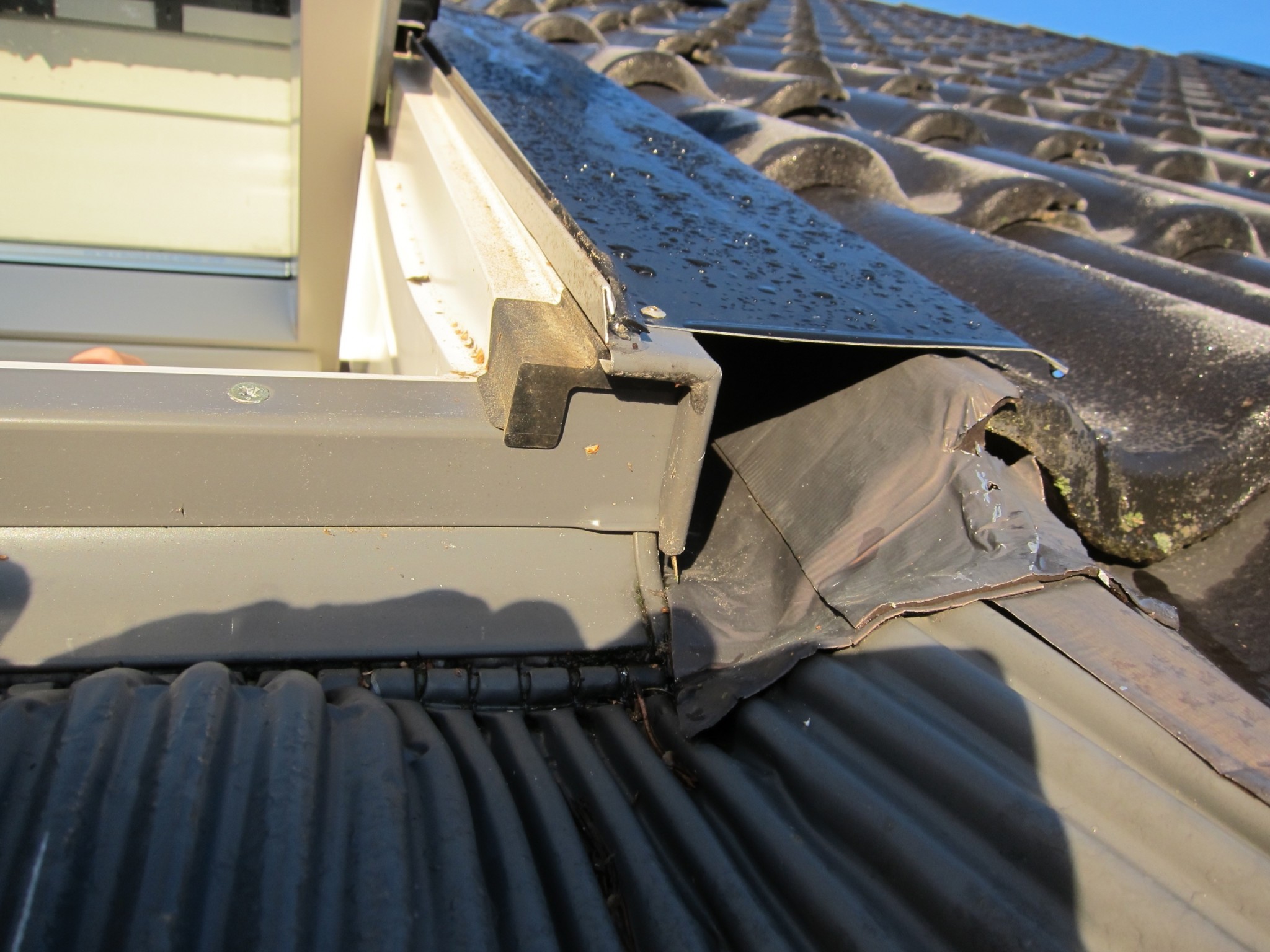

Bild B: Höger överkant på takfönstret. Plåten är inte veckad/övervikt på högersidan (vid plåten som sticker upp en bit), men övervikt i överkant. OK eller ska det vara veckat alt. fogat?
Bild C: Samma sida som Bild B, fast från andra hållet.
Bild D: Vänster överkant på takfönstret. Utfört på samma sätt som Bild B, dvs övervikt plåt i överkant, men ej på sidan.

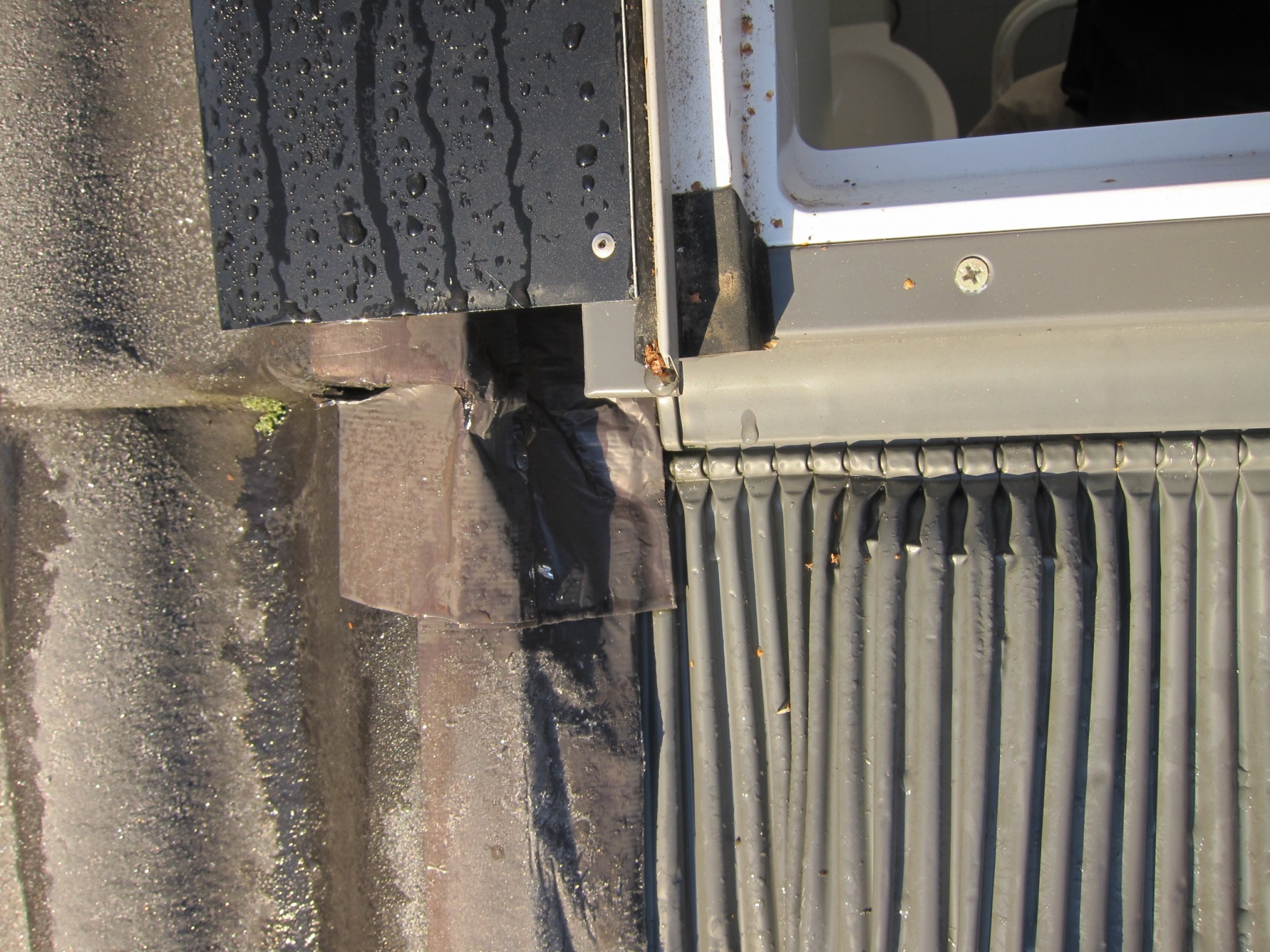

Bild E: Höger nederkant på takfönstret. Ska det verkligen vara öppet så att vatten kan tryckas upp in i "hålet" vid regn + stark vind.
Bild F: Ovankant på takfönstret. Silverfärgad plåt ovanför den svarta plåten. Rätt/OK utfört?

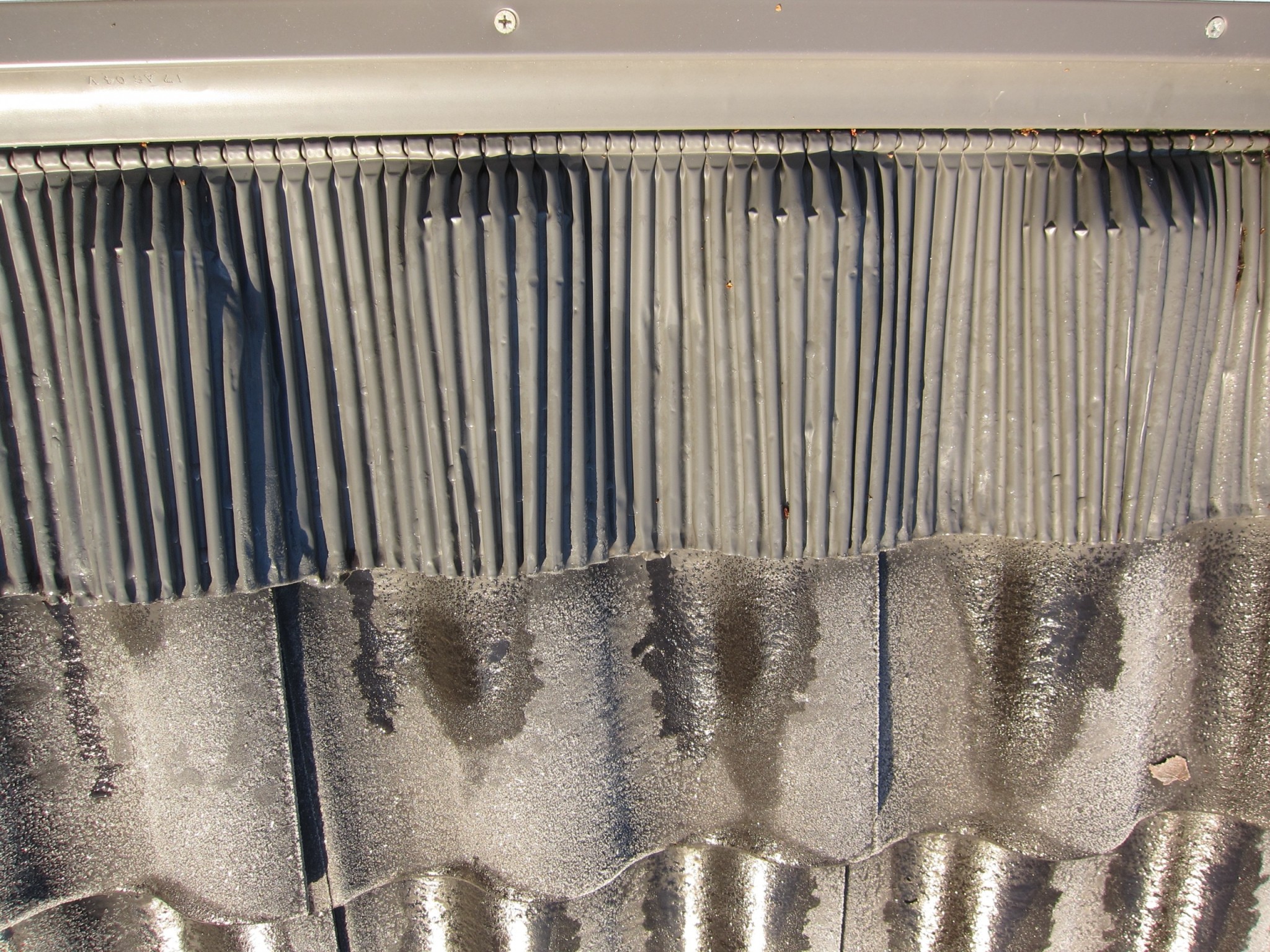

Bild G: Nederkant av fönstret. Verkar vara utfört på liknande sätt som jag sett andra bilder.

Jag är ingen expert, men. Plåten till vänster måste vara för kort. Den skulle gå helt förbi den pannan den nu slutar på. Som det är nu är ju den tidigare lösningen helt oskyddad längst ned, vilket borde innebära att samma fel återstår....
Jag håller med, det är min magkänsla. Den är lika kort på höger sida. Hoppas få lite svar från någon som vet och kan ge lite argument eller tips på hur jag ska gå vidare. Jag vill ju inte gå på känsla utan är det rätt utfört så accepterar jag det, men om det inte är det så får man se till att det blir rätt och fackmannamässigt utfört.
Det är felinstallerat redan från början.
Takfönstrets nedre del skall man försöka få så det hamnar 8cm ovanför pannraden. Takpannorna fasas så att den formbara/blyade mattan ligger an mot takpannorna ordentligt. På sidorna tejpar man inte pannorna som bilderna visar. De som varit och "rättat" till kan inte heller sin sak. Du skulle behöva en ny takanslutningssats från velux och några nya takpannor som man kan skära till lite snyggare.

Detta är fusk rakt igenom!
Den enkla vägen är nog att be säljaren att bestrida den faktura han får av sin "plåtslagare" och hitta en plåtslagare som du litar på och säljaren godkänner som han får betala istället.
Men först får du ta dit en plåtslagare som kan räkna på vad det kostar att reparera detta på ett fackmannamässigt sätt,
samt förklara vad som är fel, allt för att du ska kunna gå till säljaren och på ett kunnigt och seriöst sätt förklara att du inte under några omständigheter accepterar denna "reparation".

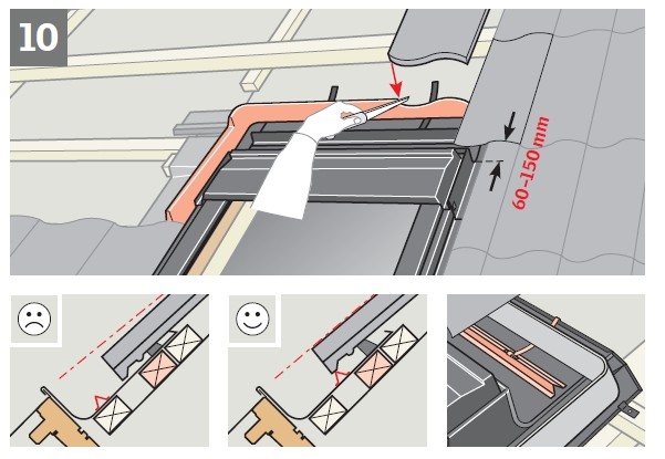

Tyvärr är ert fönster monterat av någon som inte är läskunning och inte klarar av att tyda den mycket utförliga monteringsanvisningen som följer med fönstret. Allt man behöver för att montera en korrekt anslutning runt fönstret levereras med. Följer man inte monteringsanvisningen gäller ej Velux 10 års garanti.
Jag har själv satt 3 fönster på mitt hus och det är inte svårt på något sätt, men man måste tänka till lite. Nedan finner du en länk så att du kan få en uppfattning på hur det ska se ut/göras.
Tyvärr hittar jag inte mina bilder just nu men jag ska leta lite.
Länk till monteringsanvisning: http://www.velux.se/sv-SE/Documents/monteringsanvisningar/intackning/EDW.pdf
En plåtslagare behövs inte till att montera ett takfönster med velux intäckningsplåtar , de är färdiga att montera dit enligt monteringsanvisningen. Det klarar en normal snickare. Plåtslagare behövs då man klär in ett takfönster på gammalt vis eller det av någon anledning inte fungerar med velux plåtarna.goldfish1977 skrev:

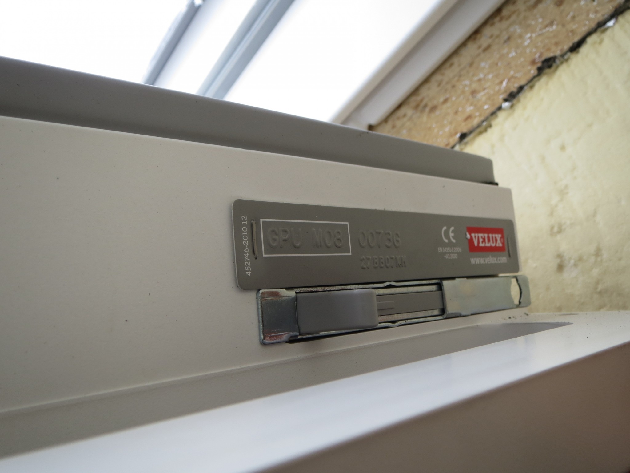

Vi har ju inte flyttat in i huset än, men är det någon som kan se om det är ett Velux-fönster?

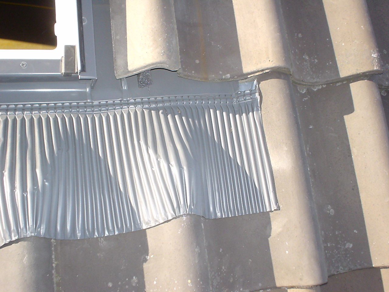

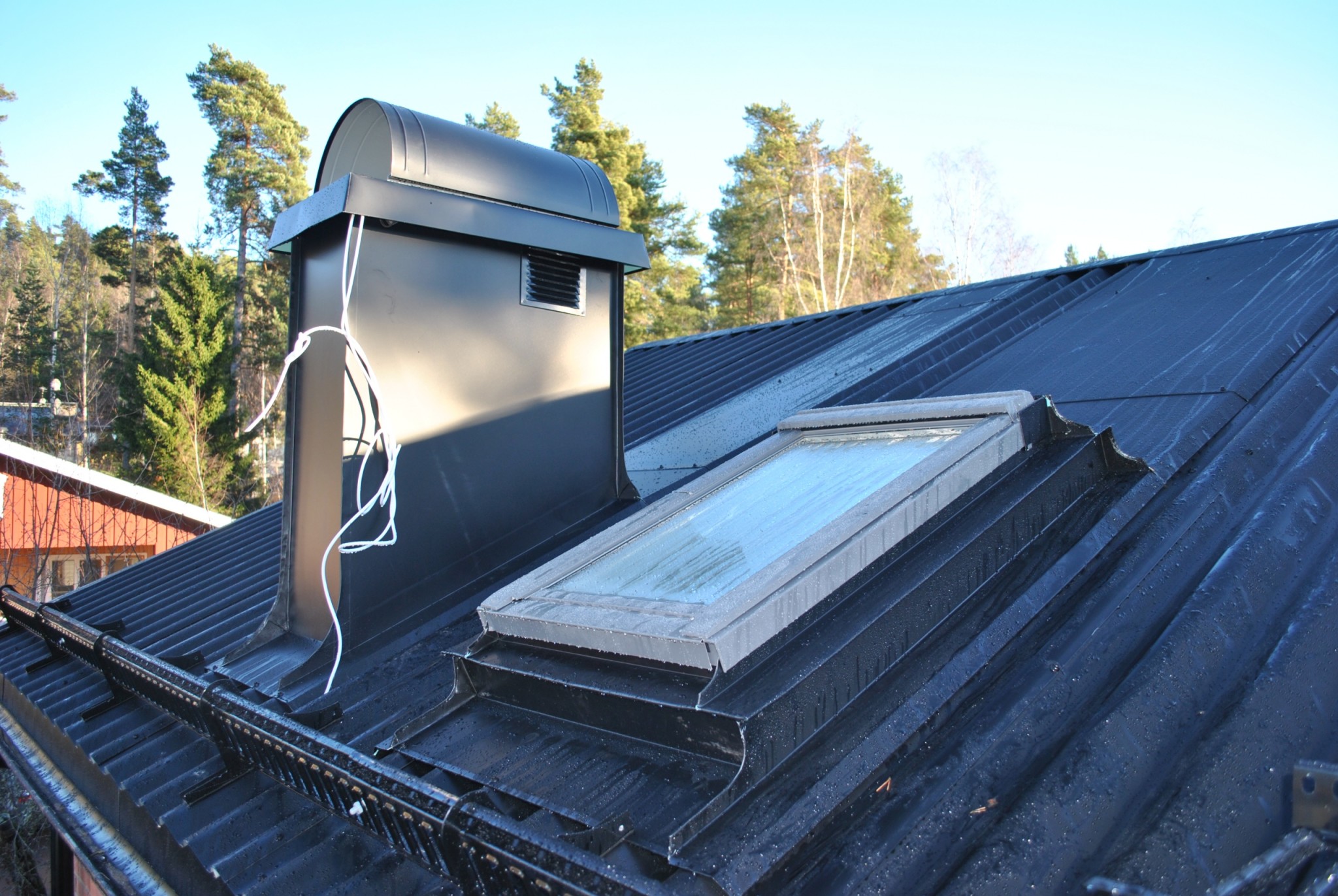

Så här ser mitt nya veluxfönster ut. Det är ett Velux Pivåt 66 x 98 Everfinish. Ser rätt likt ut tycker jag men jag har inte kollat så noga.
Jag har dessutom min täckram BDX FK04 2000 kvar eftersom den inte passade mitt plåttak. Jag skickar separat PM om det.
(Sladdarna på skorstenen är TV-kablage, masten är inte på plats ännu)

Tycker installationen ser jättekonstig ut. Det skall som sagt inte vara några plåtar ovan takpannorna vid ett korrekt montage. Jag fick två Veluxfönster monterade i somras men har tyvärr ingen bild på det. (snö på taket nu)
Takfönster skall dessutom sättas i höjd med det övriga taket för att snö och vatten inte skall ligga kvar.
Tyvärr gäller endast den 10-åriga garantin om det monteras av Velux auktoriserad montör.anml skrev:Tyvärr är ert fönster monterat av någon som inte är läskunning och inte klarar av att tyda den mycket utförliga monteringsanvisningen som följer med fönstret. Allt man behöver för att montera en korrekt anslutning runt fönstret levereras med. Följer man inte monteringsanvisningen gäller ej Velux 10 års garanti.
Först av allt, du har ett Veluxfönster. Vilken typ du har finner du enkelt genom att öppna fönstret lite och titta på typplåten, se bild.
Sedan har jag letat som xxx men hittar bara en vettig bild som visar hur man ansluter på sidan och sedan en bild från monteringsanvisningen. Hantverkaren som, på eget bevåg, har modifierat velux noga utprovade konstruktion har totalt sabbat och förfulat installationen. Ser du på montanvisningen ska pannorna sluta mellan 60-150mm ovan fönstret för att vattnet sedan ska ledas runt fönstret via plåtarna i monteringskitet EDW. Som du har det rinner vattnet över ventilationsskyddet (nr 6 i anvisningen) när det regnar och det är inte konstruerat för det. Vatten kan tränga in genom ventilationen, inte bra.
Hoppas bilden har klarnat lite för dig.
När snön försvinner kan jag ta lite nya bilder till dig, om du vill.

a) Velux-monteringsram ska räcka om den är rätt installerad. Plåtar uppe på fönstret är fel redan från början
b) Pannorna ska sluta 60-150 mm ovanför fönstret så att vatten kan ledas runt fönstret via plåtarna. Nu rinner vattnet över ventilationsskyddet. Dessutom finns inga "kanaler" på sidan om fönstret.
