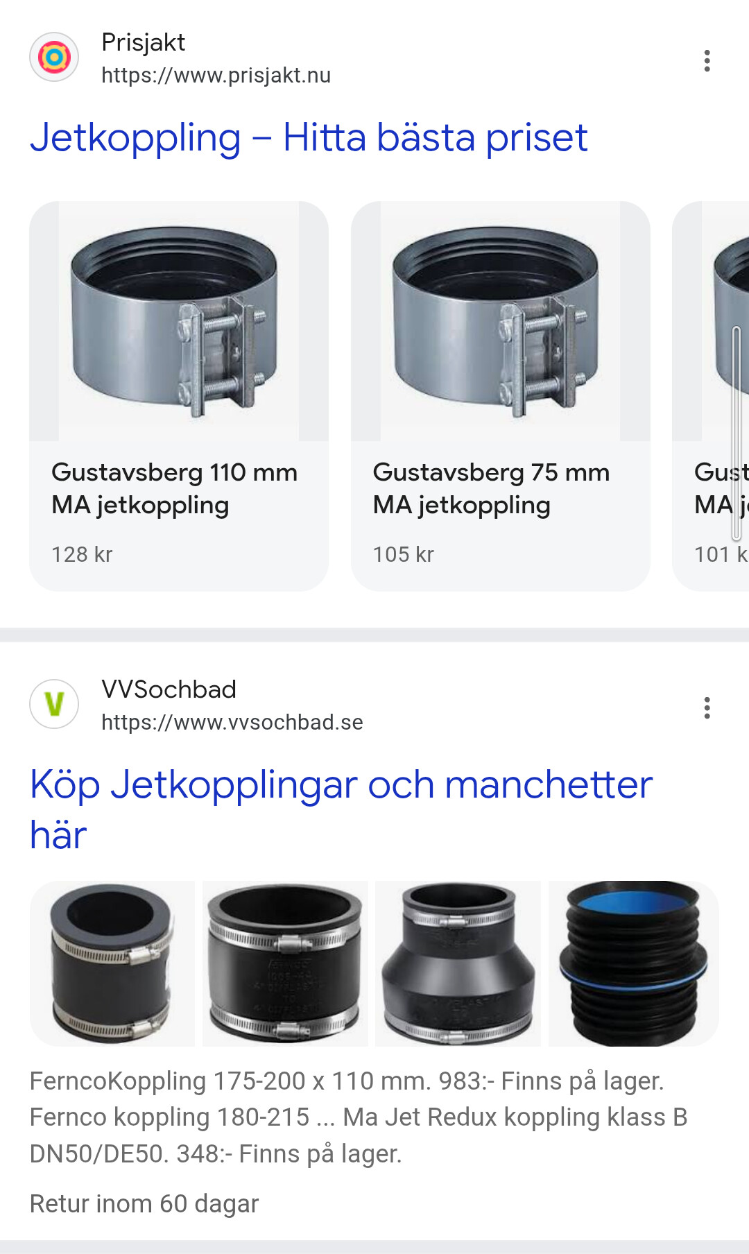

Går att göra en fuling med stödhylsor och jetkopplingar om det är ont om plats å :D
Hur ser en sådan ut?

Jetkoppling eller ferncokoppling om man tvångt inte vill använda vanliga muffar för plaströr.
