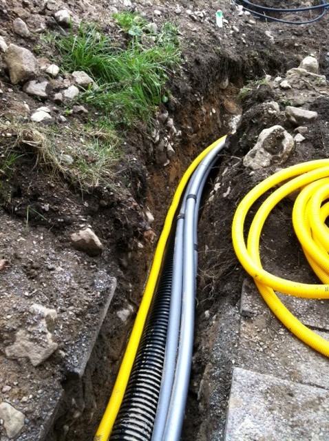

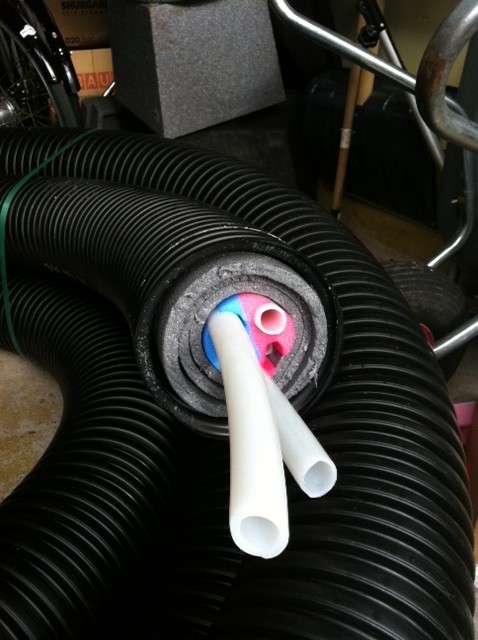

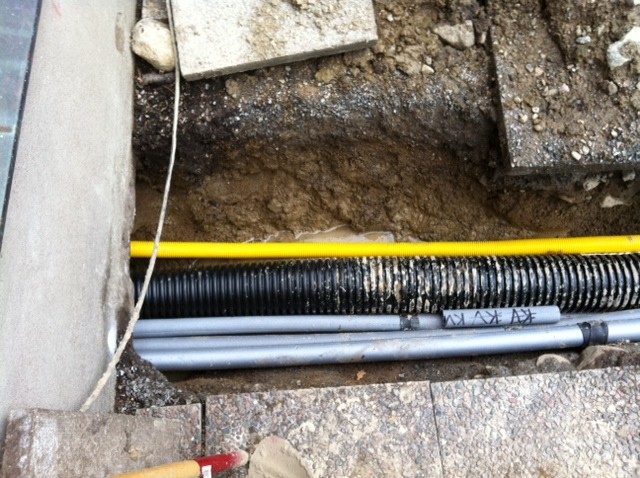

Lite fler bilder, de ligger på ca 700-800mm djup.
I den här kulverten ligger det rör för cirkulerande varmvatten, de drivs av en liten vvpump ovanför bergvärme pumpen. vi har ca 7-8 meter till boden men kanske 8 meter till in under huset så det är en rätt lång sträcka, i huset är det aldrig några problem med att få varmvatten snabbt, trots att det är 3 våningar.
Kulvertar och i synerhet med vvc är riktiga energi tjuvar men går det inte på annat sätt så måste man använda kulvert men man ska vara medveten om att det ofta blir en nödlösning framförallt med vp som ofta går att placera i bostadshuset.
Jo, att det inte är optimalt med kulvert är ju en sak men det är svårt att få till alternativ i det här fallet. Dessutom skulle jag kunna värma gästhuset också med samma pump vilket hade varit trevligt. Solvärme hade jag också kunnat koppla in från gästhuset så det finns en del fördelar också.
