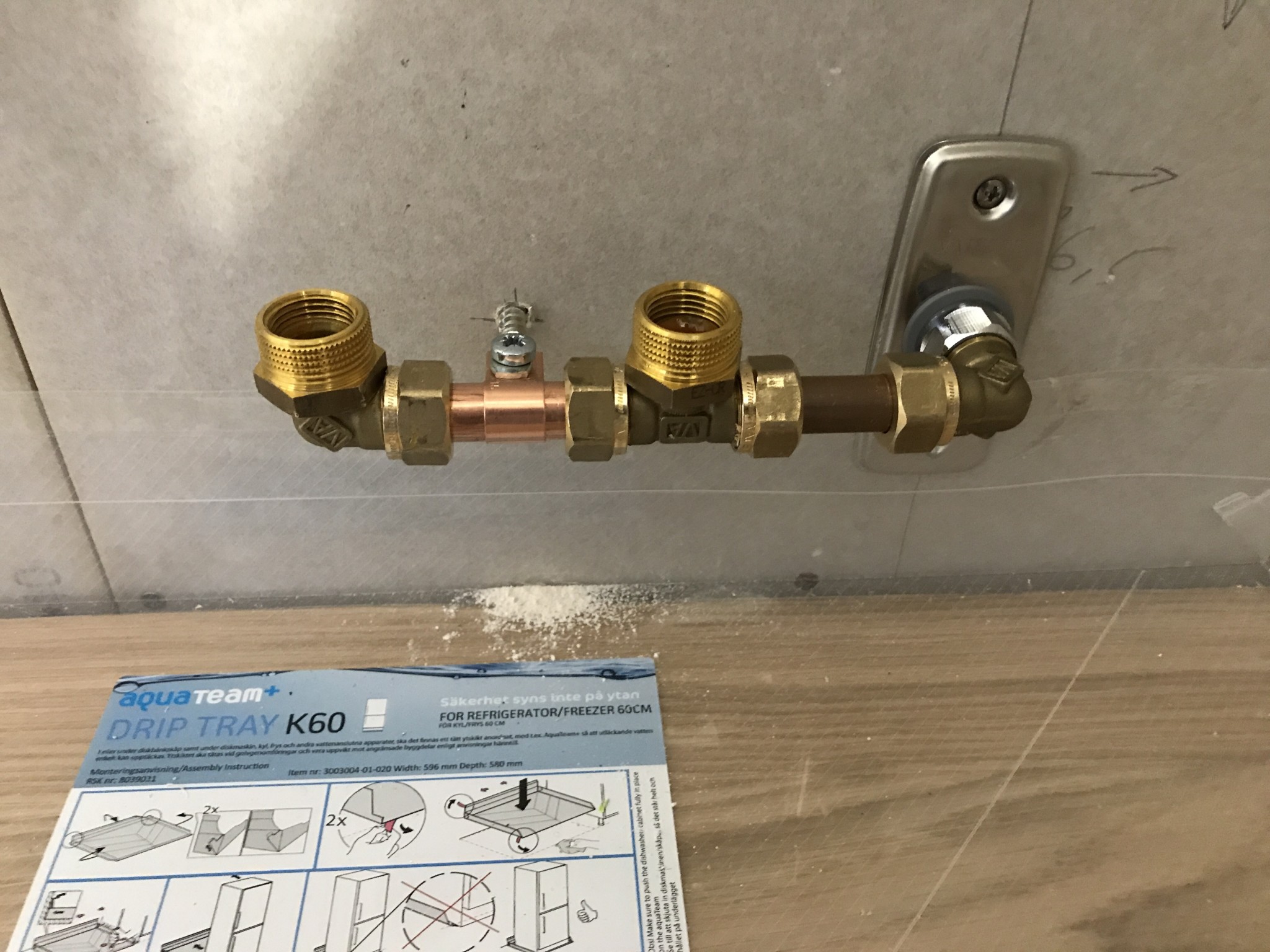

Jag har en väggbricka för pexslang ( 15x2,5) RSK 8550649 och tänker mig en t-koppling RSK 1947779.
Det borde då passa?
Anledning till frågan är att kyl/frys levereras till en ö och det är lång till bygghandeln och jag vill ha med mig rätt saker...
K
Och kompletera med en bussning R15-R20 så klarar du dig
Köpte dessa på Ahlsell
G20XG15 METALL-BUSSNING
15 VATETTE-T-KOPPLING VA 1150
Skruvade på bussningen på klämringskopplingen med gängtätning.
Borde funka?
Gängad metall-bussning monterad på klämringskoppling för Vatette T-koppling på vägg.

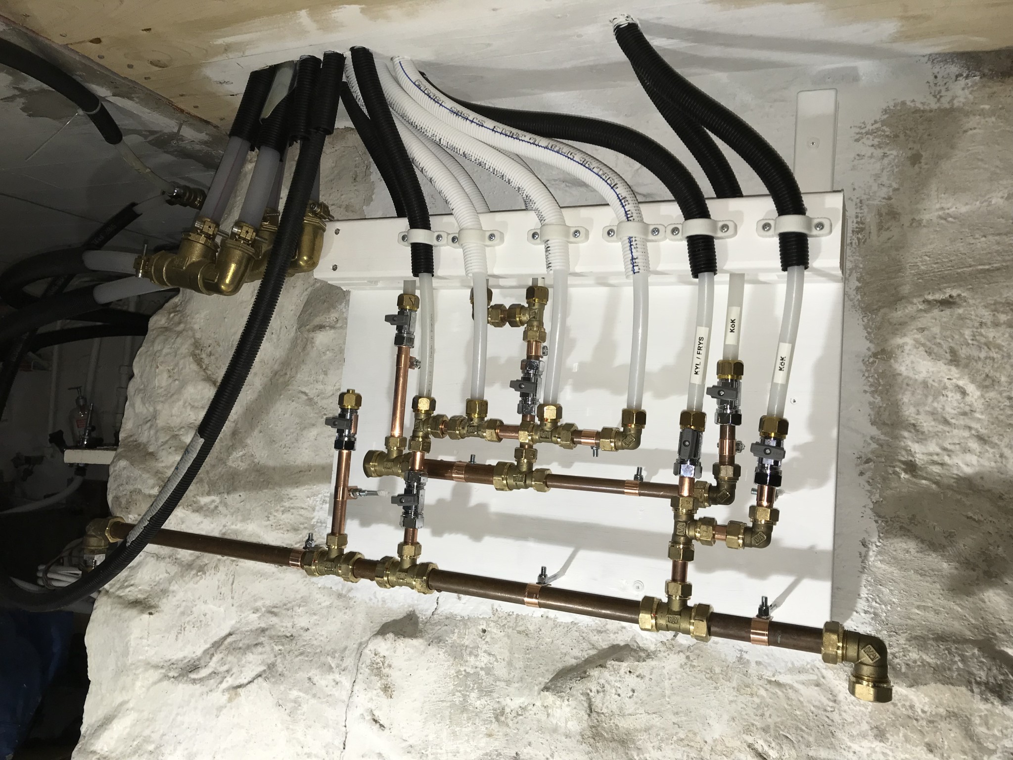

Det ser ju inte dumt ut. Hur är det med avstägningsmöjligheterna innan uttaget? Kan vara skönt att kunna stänga enkelt om det är inbyggt.
Hej
Jag kan stänga av i källaren, nog snabbaste vägen med tanke på hur bökigt det känns att rulla in/ju kyl och frys.
Komplex installation av rör och ventiler på en källarvägg.
