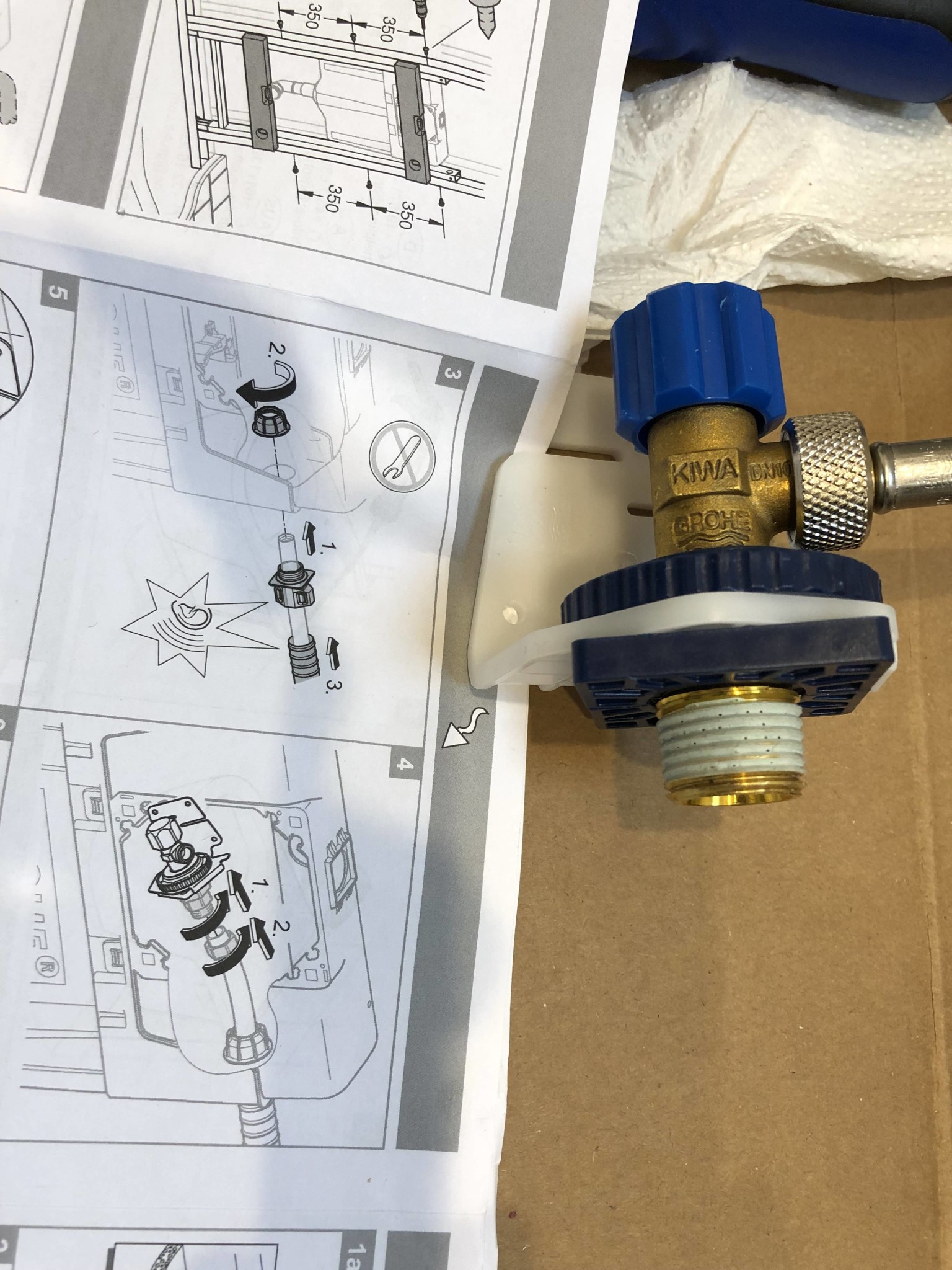

Ska ansluta Grohe inbyggd wc (innanför tätskikt) till vattensanslutningen. Min lokala vvs-butik har gett mig kopplingar två ggr som inte funkar. Någon som kan ge mig enkelt tips på hur jag löser det på rätt sätt?

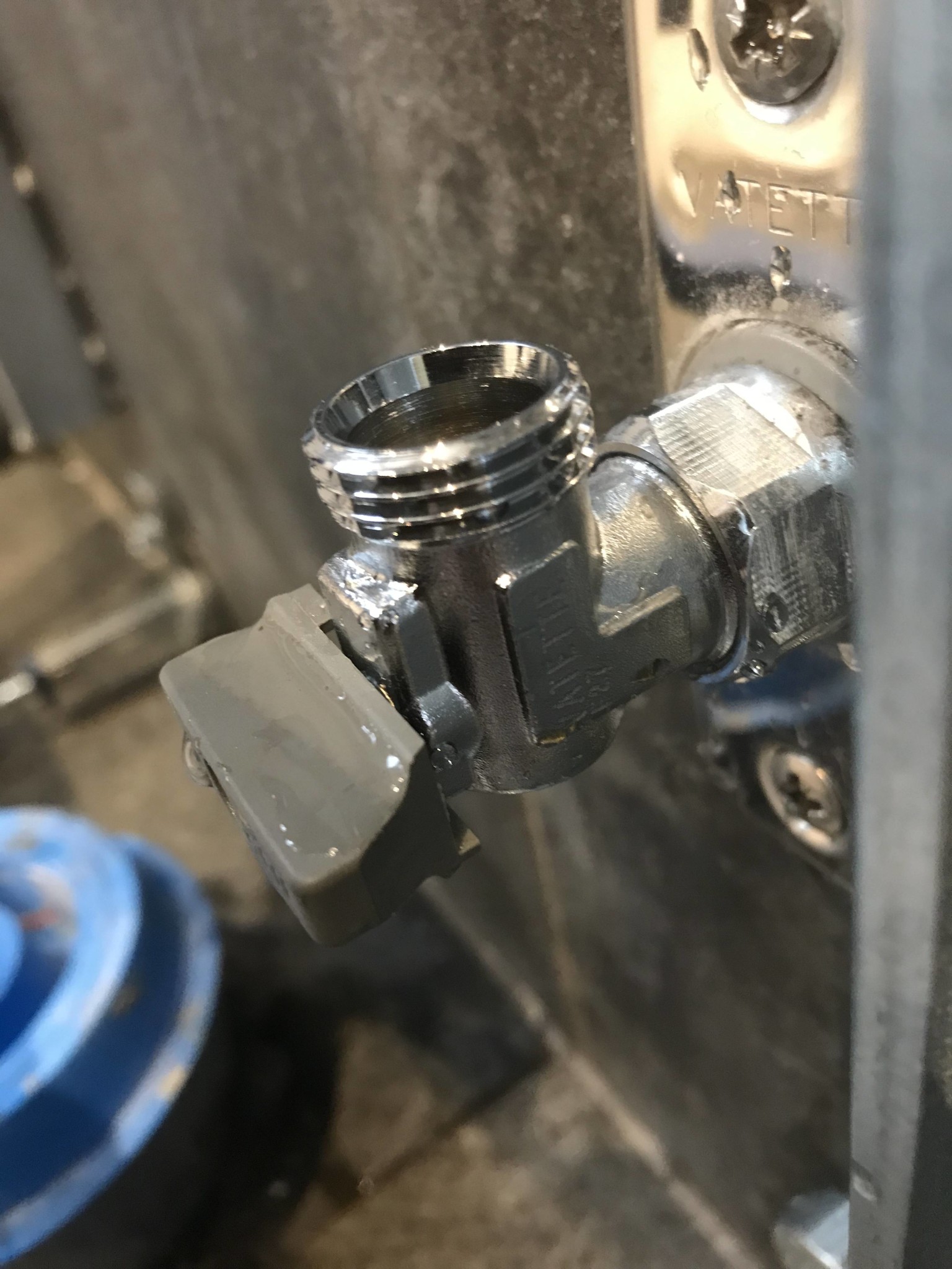

Vattenanslutningen från vägg har radie på 20mm - likadant kopplingen på Grohes avstängningsventil.
Allt kommer vara inbyggt i wc men är alltså innanför badrummets tätskikt.
  • Grohe inbyggd WC avstängningsventil och vattenanslutningskopplingar på ett golv.
  • Närbild på Grohe avstängningsventil och vattenanslutning med 20mm radie inomhus innan tätskikt.

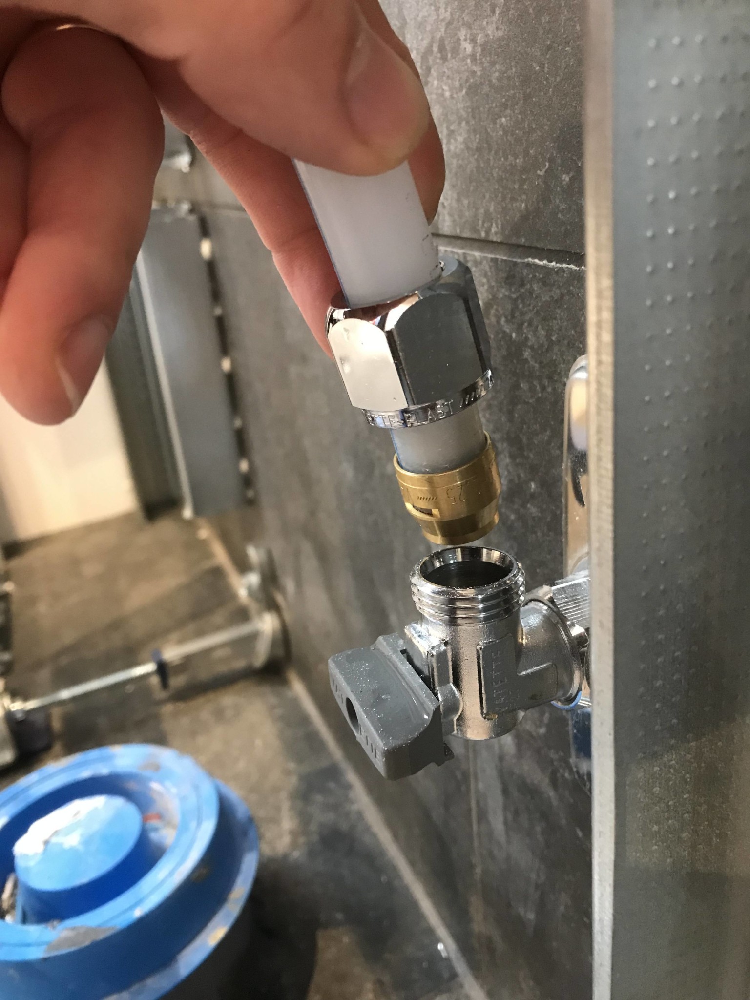

Plaströret sitter helt löst när jag drar åt kopplingarna butiken gett mig. Så ska det väl inte vara?
Det är tätt - men röret går med lätthet att dra upp och ut ur kopplingen.
  • Hand drar i ett löst sittande vitt plaströr som är kopplat till en metallkran och kopplingar.

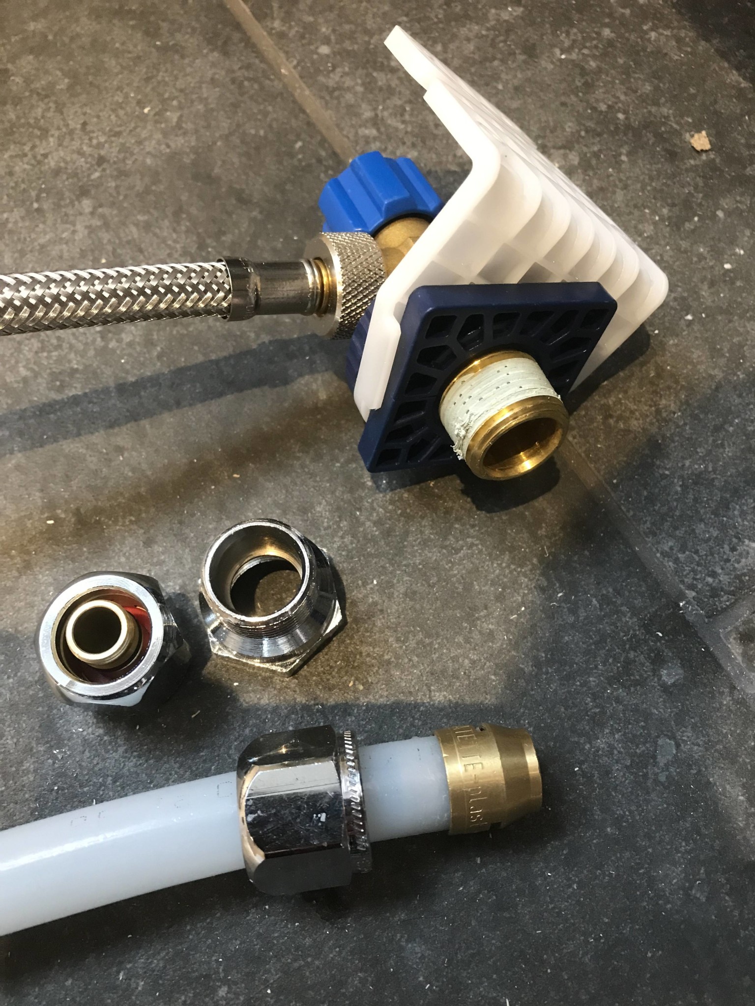

Jag installerade en sån toa hemma för några veckor sedan och använde bara en vanlig stödhylsa och klämring och det funka bra. Instruktionen som följde med visade inte riktigt hur det ska se ut
Rörkoppling och stödhylsa bredvid en instruktionsmanual för toalettinstallation.
PEX-kopplingen kan vara en 16 mm koppling på ett 15 mm pexrör? Dessutom skall du väl ha en klämring på prexröret?
Delar av ett mässingsrörkopplingssystem inklusive mutter och anslutningsnippel på vit bakgrund.
Tack för era svar! Jag åkte tillbaka till butiken och fick svar. Tydligen ska man dra hylsan hela två varv efter att man dragit åt max med handkraft - så det var jag som hade felat
