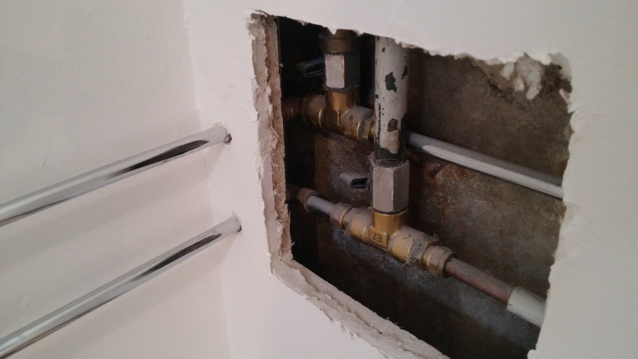

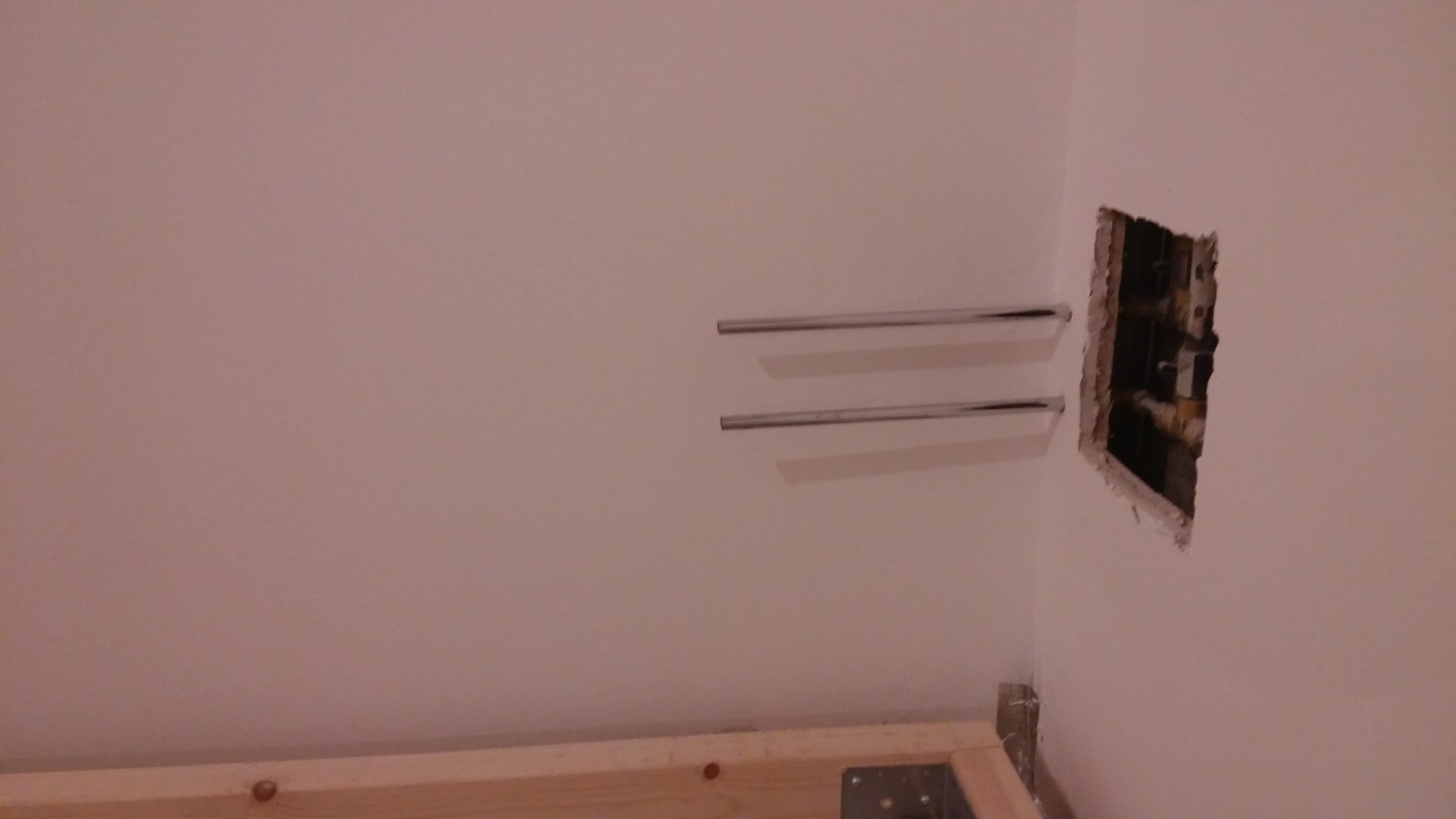

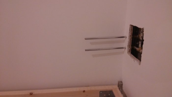

Jag ska föra in dessa två 12 mm halvhårda förkromade kopparrör...

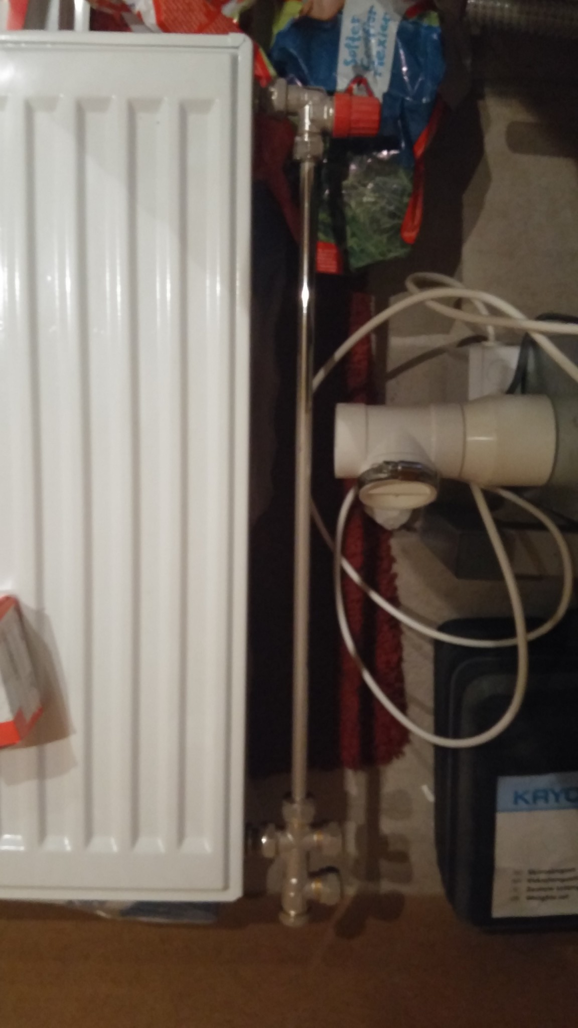

...i detta Danfoss radiatorkoppel som ska sitta på en Korado 60 x 120 cm typ 22-radiator.
Det övre (eller undre i motsatt riktning) röret sitter 3 cm för högt upp för att kunna passa in i radiatorkopplet. Hur skulle ni gjort för att ansluta rören till radiatorkopplet? Kapat dem vid väggen, vinklat ned dem under det uppreglade golvet på bilden, sen upp vid radiatorn (radiatorkopplet kan vändas för att anslutas underifrån). Fixat någon böj av något slag?

4ccklammer är en sån där rörklämma?
Så jag bockar det undre röret nära väggen de kommer från och kör rörklämma fram till radiatorn?
Vad är en S:ning?
M22x12 muttrar vet jag vad det är!

En S-böj är precis vad det låter som, man bockar ett "S". Du kan inte bocka rören på plats utan måste sätta en skarv. Ska rören dras på vägg någon längre sträcka? Och hur långt ut från väggen kommer rören i bakkant?
