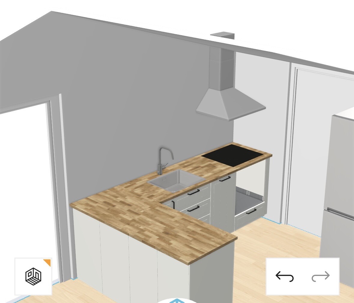

skall bygga ett kök som är L format. Den kortare delen sticker ut i rummet och behöver därför en täckskiva på baksidan. Därmed funkar inte IKEAs standard skivor som är 635 djupa.
Är det någon som har någon bra idé på hur man enkelt fixar en bänkskiva med djup exempelvis 660mm. Har någon köpt djupare skivor och såga och slipat till dem och fått det bra.

Japp du har helt rätt. Men när två delar löst från Ikea kostar 3000kr totalt och samma sak måttbeställt kostar 14500kr för att den ena delen behöver vara 3cm djupare så känns det värt att se om det finns andra möjligheterN Nissegandhi skrev:
Vi tänkte oss denna där ena sidan är 2 meter lång och andra 1.5 meter. Så i princip 3000kr om vi bara kunnat göra ena biten bredare.

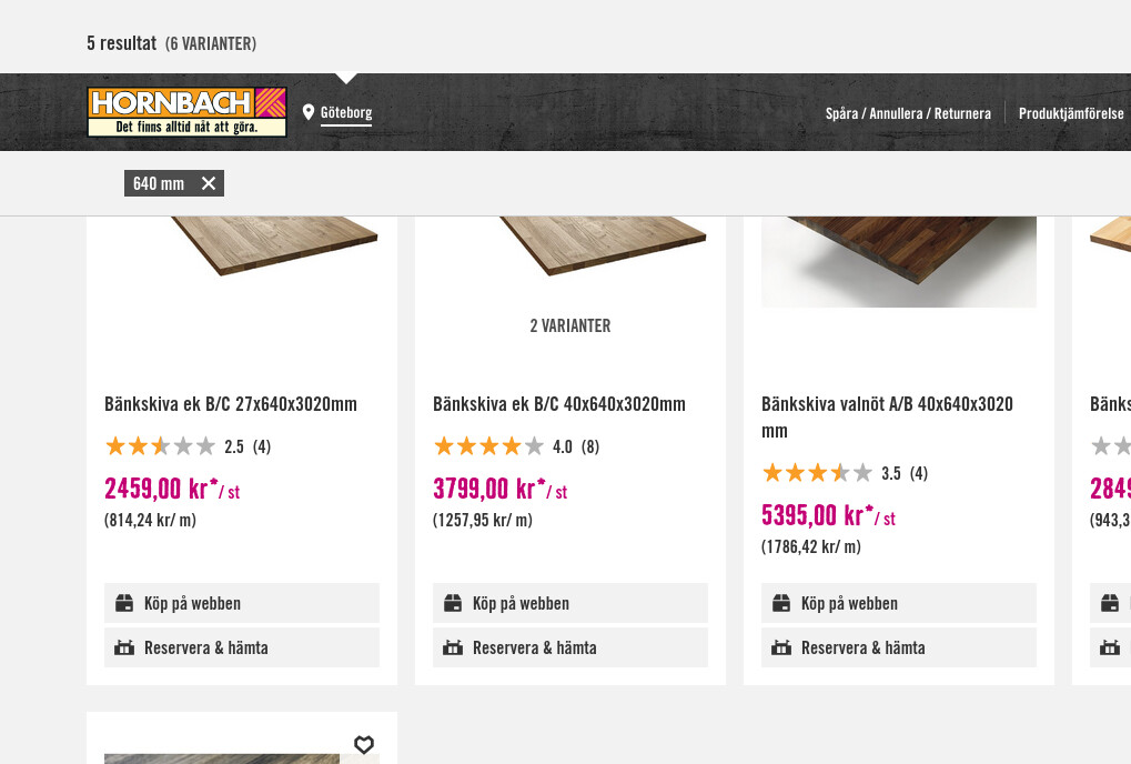

Ok köpte själv 3st måttbeställda från IKEA för 4 år sedan det var inte extremt så dyrt.
Skivan du länkar till är inte massivt trä utan fanér, så det kommer inte bli snyggt att såga av. Bauhaus och Hornbach har skivor i massivt trä, dom borde inte vara något problem att kapa som du vill ha dom, det brukar gå att få hjälp med kapandet i butiken dessutom.

En jag kände som hade Ikea-kök hade skåpluckor på köksöns baksida.L Lewdis skrev:
I ditt fall, om matplatsen är där "kameran" är, skulle jag inte använda något hörnskåp i hörnet utan ha ett 60 cm skåp vänt mot matplatsen. Det kan användas för bordstabletter, ljus, servetter och annat som bara ska fram och tillbaka till matbordet.
Om det endast är för att avsluta bänkskivan något (3 cm) utanför skåpens baksida (lite otydligt om det är syftet), så kanske en eklist ca 30mm tjock (valfri bredd) på lagd "på höjden" mot skåp och skiva ger ett bearbetat intryck och täcker bort behovet av lika överhäng på baksidan. Ev, kan man sätta den så att den sticker något högre än bänkskivan, så att man får en sarg (så rullar eller skjuter man inte så lätt något över bakkanten om det blir många saker och trångt på skivan.
Som jag förstår det är det inte täcksidan som är problemet utan bredden, eller djupet om man så vill på bänkskivan? Den ska ju sticka ut lika mycket på baksidan som framåt.
