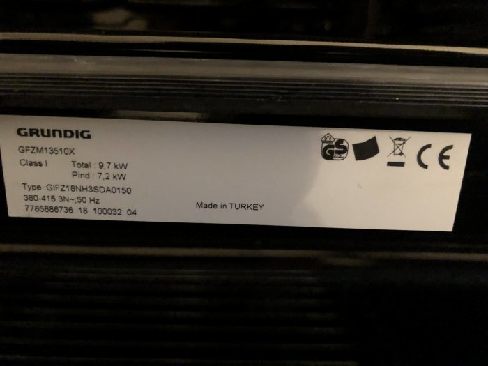

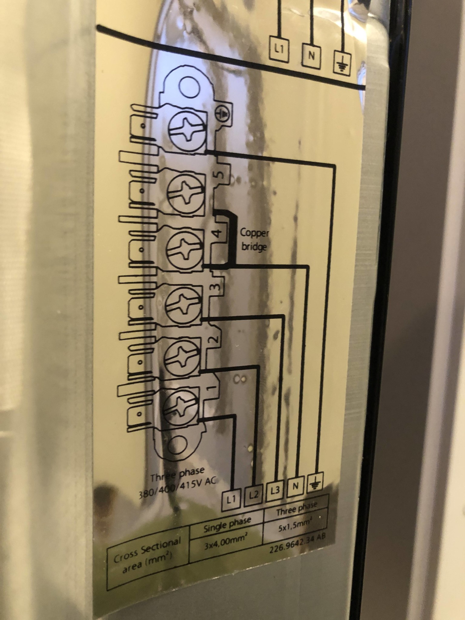

Köpte en indusktionsspis Grundig GFZM13510X med möjlighet att kopplas in med 230V eller 400V. I perilexuttaget finns tre faser men saknar nollan tyvärr. Är det rimligt att köra spisen på två faser och lägga om en av faserna till nollskenan? samt att man byglar en av faserna på inkopplingen i spisen?
Typ L1 lägger man om till nollskenan
L2 lägger man in på plint 1 och byglar till plint 2 i spisen
L3 lägger man in på plint 3
tommib
Svårt att säga utan att veta märkeffekten. Troligen går det men du får inte full effekt tillgänglig. Vilka plintar som ska användas är omöjligt att säga utan inkopplingsanvisningen.
Går det inte att få fram en nolla på annat sätt?
Det kan vara värt att notera att en sådan spis inte kan användas med 400 V. Alla interna komponenter är gjorda för 230 V. Att det står 400 V på inkopplingsanvisningen är lite lurigt.

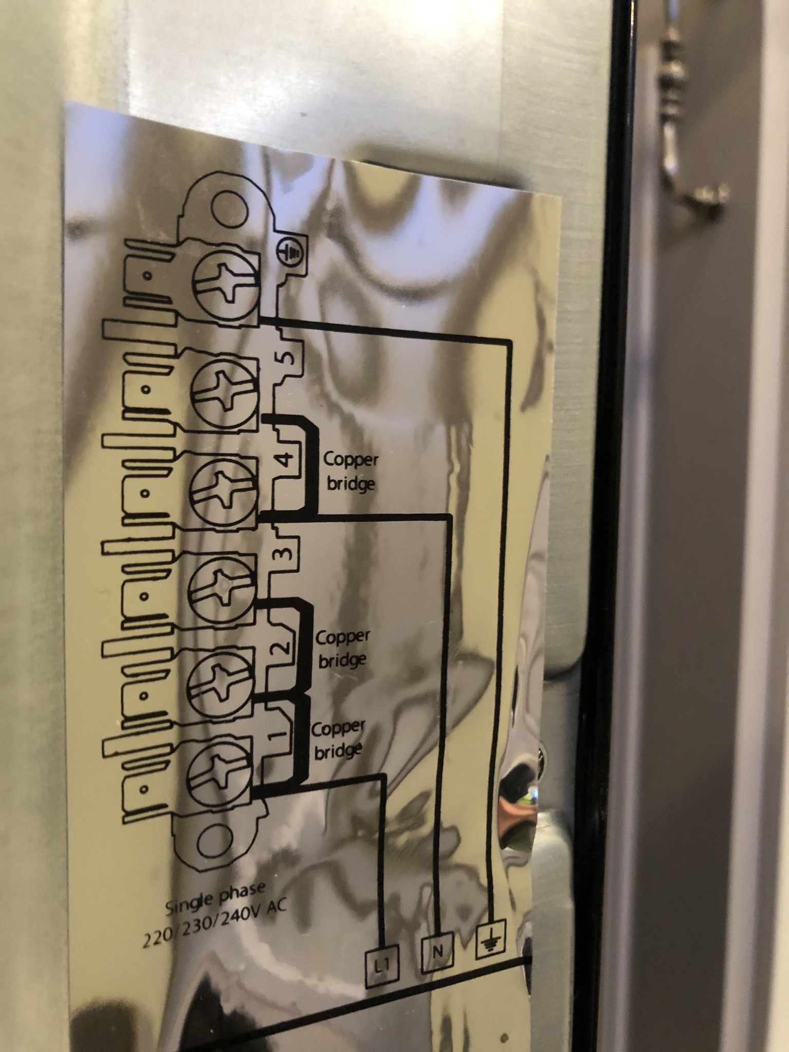

Bifogar två bilder på kopplingsschema och en med märkeffekt osv.
  • Elektriskt kopplingsschema för en trefasanslutning med spänningar och kabelarea angivna.
  • Etikett med kopplingsschema för enfas 220/230/240V AC med kopparbryggor.
  • Typskylt på en elektrisk apparat med märkeffekt och modellinformation, tillverkad i Turkiet.
Det verkar bara finnas alternativ för 1- eller 3-fas. 1-fas funkar inte i Sverige med de kabeldimensioner och huvudsäkringar vi har.
Går det inte att dra in nya trådar inklusive en nolla till uttaget?
Lillta
Misstänkte det. Ska pröva att skjuta i en dragfjäder bakom uttaget och dra fram en nolla. Förhoppningsvis går det bra, annars kanske man kan använda en gammal fas som dragtråd. Fram till dess får den gå på 230 och endast servera makaroner och köttbullar!
