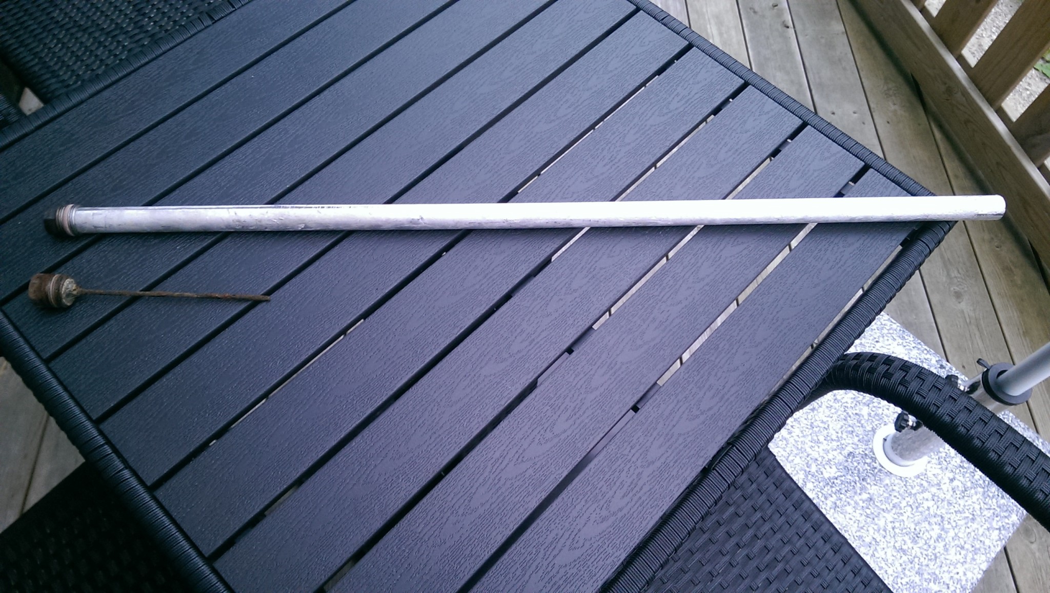

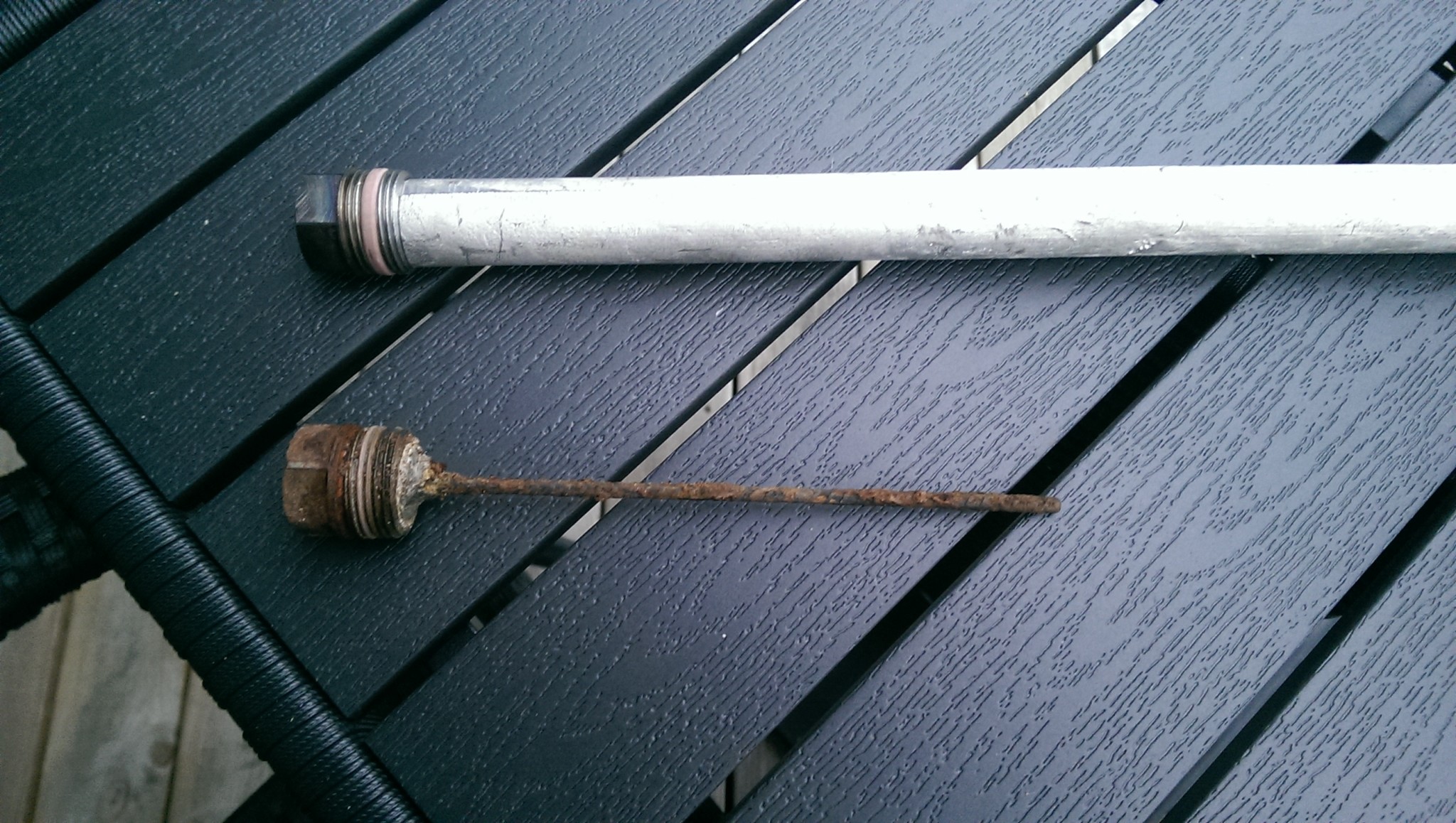

Storleken på nyckelgreppet kan variera.
Jag bytte själv för några månader sedan och den var inte bytt på 20 år.
Jag hade ett ledhandtag 600mm då orkade jag lossa anoden.
På den nya satt det ett tätningmedel i gängan. Se på den nya på bilden.
Ny anod och använd ledhandtag placerade på ett svart trägolv utomhus.
En lång metallstång och en rostig anod bredvid på ett mörkt trädäck.
Stickan

Hej. Ja min beredare är också gammal. Det verkar vara samma variant som din. Det var 27 mm skruv före 2006 tror jag. Sen bytte de till 24 mm. Om jag tar i och drar för hand så lossar beredaren från sina väggfästen istället för anoden ... hahaha... ;)
Så den är nog inte heller bytt på länge....
