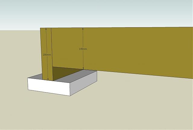

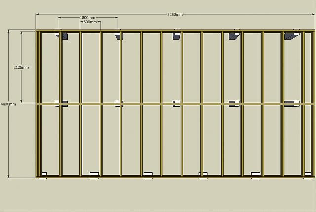

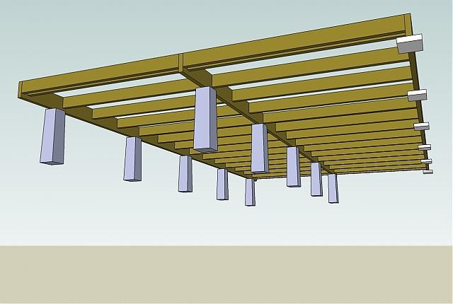

Jag har fastnat i SketchUp och kan inte bestämma hur jag ska gå vidare med mina alternativ.
Jag vill inte gärna gräva nära det nybyggda huset, och så bygger det alldeles för högt med bärlinor, golvreglar och trall. Så skissade jag ihop ett förslag som innehåller både plintar och cementplattor närmast väggen.
Måste får bort höjden på något sätt, men detta kanske blir ett kapande av golvreglar utan dess like ;-)

Själva kapandet av reglar går väl men jag skulle fundera mer på om inte altanen blir stabilare om golvreglarna är okapade. Man kan väl tänka sig att såga ut små fyrkanter för reglarna för att liksom försänka dom i mellanbärlinan, fast det blir ju ett fasligt sågande.
