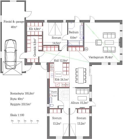

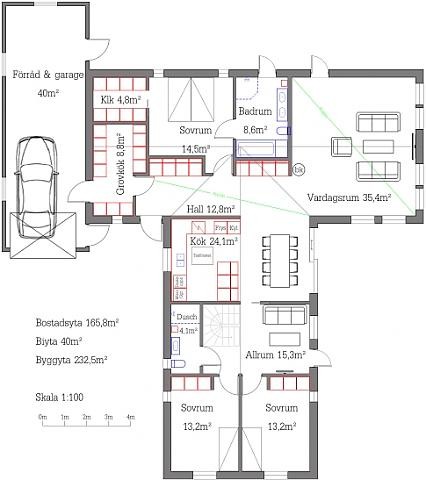

Tyvärr har denna tråd stannat av men det har inte mitt intresse gjort. Skillnaden på de bifogade bilderna är att köket blivit spegelvänt. Någon sa nämligen till mig att han tyckte man skulle ha kortare att gå från kök till ytterdörren. Vilken version tycker ni är bäst?
/EssDee
Att spegelvända köket blev mycket bättre. Nu slipper du problemet att man sitter i vägen för skjutdörren om man har barpallar vid köksön. Om du gillar öppna planlösningar kan du ta bort den lilla väggen brevid köksön och ersätta med en pelare om hållfastheten behöver det.
Du måste dock fortfarande göra något åt tillgängligheten för rörelsehindrade i något av badrummen.
Jag är medveten om det. Men om någon familjemedlem skulle bli i behov av detta så kan jag ta bort badkaret eller flytta det till där duschen är. Det duger väl?
Om badkaret i stora badrummet är ett fristående och skåpet? eller vad det nu är bredvid toastolen är lätt att ta bort duger det bra. Det badrummet är så stort att du kommer uppfylla kraven.
Kom på en förbättring, placera badkaret bredvid toastolen och skåpet precis innanför dörren. Då behöver man inte ta bort skåpet för att klara kraven på handikappvänlighet. Dessutom får du flera vattenförbrukare på samma vägg=billigare vattendragning. Dessutom måste innerdörrar vara 90 cm modul. Svårt att se på din ritning viken bredd du ritat.

Jag hakar bara upp mig på nått som diskuterades tidigare! Tänk följande: Vinterslask, barn i overall måste på toa -NU
Jag tycker ni har gjort ett bra jobb!
Det är viktigt att utgå från sina egna behov.
Tänk på att inte ha maskiner och utrustning i tvättstugan mot väggen där sovrummet är, för ljudets skull!
Och ljudisolera ordentligt.
Lycka till!
