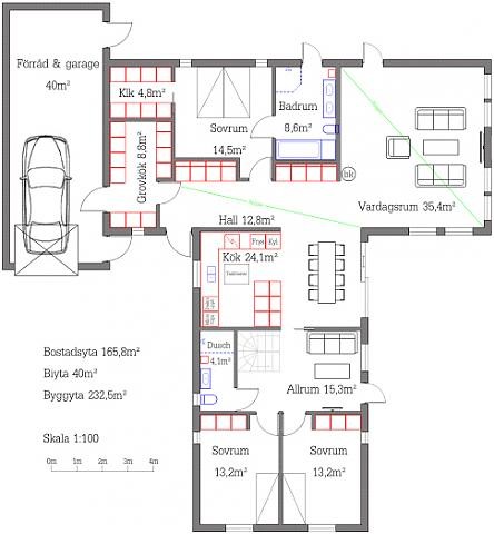

Jag har ritat lite och det vore kul om några opartiska (ni) kan komma med kommentarer på ritningen. Den övre huslängan är med ryggås, då det var tänkt framför allt i hallen och vardagsrummet men det känns som att det även blir i sov- och badrum. Den andra huslängan är tanken att det skall vara en inredningsbar vind för ett framtida kontor ovanför barnrummen, så trappan utanför lilla toaletten är också något som skall in senare.

Intressant planlösning!
Vart kommer man via trappan? Upp? Ned?
Härligt att se så mycket garderober/förvaringsutrymme!
Fast jag gillar inte att ha bilen i huset.
Hur ser fasaderna/taken ut? Luktar litet nyfunkis.
Gillar om man kan se hur det ligger orienterat i väderstrecken också (men här är det lätt att gissa).

Huset som skall byggas på tomten måste ha en taklutning på 38-45 grader, så det kommer att bli ett vanligt sadeltak på 38 grader. Den invändiga taklutningen i ryggåsdelen blir 26-28 grader. Trappan går upp till den icke inredda ovanvåningen. Då gatan framför tomten ligger i väster så blir det i vanliga fall en trädgård i österläge. Barnrummen och garageporten vätter mot gatan (väster). Uteplatsen skall vara utanför skjutdörren i köket och ligger då i sydväst.

Jag skulle sätta ett lite större fönster i tvättstugan om det går. Även kanske ett litet fönster i klädkammaren.
Jag tycker det är lite synd att det inte finns nån "gästtoa" närmre ytterdörren. Kanske man kan gå till tvättstugan om man kommer in och är jättesmutsig om händerna. Men om man kommer hem och är panikkissig. Ska man springa in genom sovrummet då?
Kanske vända badrumsdörren till andra sidan.
Jag gillar inte riktigt möbleringen i vardagsrummet, men det känns som om ni inte satt in alla möbler, så jag vet inte. Tycker att fasaden blir snyggare om ni inte lämnar så stor lucka mellan fönsterna för att tv ska få plats.
I min smak är de strora glaspartierna vid matplatsen onödiga eftersom dom är i söder och ni kommer mest att få ha gardiner fördragna för att det inte ska bli för varmt. Jag skulle valt att ha en snygg dubbeldörr hellre. Men med ett tak eller markis över uteplatsen löser ni förmodligen problemet oxå.

Gästtoan har det varit ett litet dilemma. Så ett tag ritade jag in den så halva den vänstra garderoben försvann i hallen och så stack den in i sovrummet. Hoppas du förstår... Dels tyckte vi det var tråkigt att halva garderoben försvann och sen kändes det lite overkill att ha tre toaletter. Gästerna klarar nog att hitta till en toa ändå, resonerar vi. Men panikkissningen är kanske ett problem men det får vi nog ta. Samt kostnaden för den lilla toan är ganska mycket.
Att ändra dörren till badrummet funkar tyvärr inte heller för vi vill inte ha en toadörr rakt in i vardagsrummet, inte heller rakt mot middagsbordet heller (om inte garderoberna funnits där). Men jag är helt med på din tanke.
Tack för kommentaren angående glaspartierna i köket, det skall jag fundera på.
Vad som kanske inte syns så tydligt på ritningen är att det även finns ett takfönster i köket som går ner i ett schakt. Fönstret vätter mot norr så inte solen strålar rakt in.

Mitt tips är att byta plats på sovrummet och badrummet. Då bör ni kunna lösa en del problem om ni placerar dörrarna rätt.
1 Ni får en toalett ingång från groventré (inget springa skitig runt i huset)
2 Binder ihop klädvård-klädkammare-badrum-sovrum rent logistikt.
3 Får förenklad rördragning
Det negativa blir att ni får sovrummet brevid vardagsrummet, men om det är ni som är herrar i huset (och inte barnen) så bör det inte vara något bekymmer med nattsuddande gäster och dyl.

Jag tycker också att planlösningen i stora drag ser trevlig ut.
Det jag skulle fundera på är också stora badrummet. Jag tycker att det är konstigt och betraktar det som en modenyck att ha dörr in till det endast från sovrummet.
En annan sak är köket. Vi planerar ett liknande kök, men endast med en altandörr på "andra" sidan matbordet. Ni har halva huset på "andra" sidan. Möjligen blir det lite trångt med både passage och matbord där, speciellt om folk sitter vid bordet. Jag skulle fundera på att bredda den delen en aning.

På det stora hela väldigt bra jobbat tycker jag! Förvaringsutrymmet är tillräckligt till och med för mig
. Fast jag skulle vilja ha mer plats för avhängning innanför dörren. Men det är kanske tänkt längs väggen till höger om dörren, eller i garderoberna rakt fram? Kanske får jag helt enkelt inse att en vanlig familj inte har lika mycket kläder "på gång" som vi i vår familj!!!
Jag hade inte valt att ha stora badrummet innanför sovrummet, men eftersom ni ritat det så antar jag att det är ett genomtänkt val. Liksom pinebar undrar jag om det finns tillräckligt med plats att gå in i sovrumsdelen från köket. Speciellt om ni tänkt ha barstolar vid halvön.
Jag har aldrig förstått vitsen med stooora fönster i söderläge. Man måste ändå skärma av eftersom södersolen är så obarmhärtig (men eftersom "alla andra" vill ha det är det nog även där mig det är fel på
En liten detalj är att dörren till lilla toaletten bör vändas.

big_C: Vore kul att se din lösning, jag har lite svårt att se det framför mig så att det skulle bli riktigt bra. Låter som att det blir många dörrar.
pinebar: Jag är inte riktigit med dig på vad du menar med att sätta dörren på "andra" sidan. Menar du då att dörren skulle vara nära väggen till allrummet? Som det är nu så skall den öppningsbara delen vara närmst vardagsrummet och hallen då jag tycker att det enklast att gå ut där + närheten till vardagsrummet. När du skriver att du vill bredda mellan matbordet och halvön menar du då genom att flytta halvön lite mot vasken?
Ella: Avhängningen av ytterkläder är tänkt i garderoberna (som skall vara med 2st skjutdörrar) snett emot entrén. Anledningen till de stora fönsterna är för att vi skall knyta ihop trädgården lite med insidan, men det är klart att solen kanske blir ett problem. Lite svårt att föreställa sig det nu när det nästan är minusgrader ute... ;-) Angående dörren till lilla toaletten så var den tidigare på andra hållet men då blev det så att när den var fullt öppen så stack den ut lite i dörröppningen till ena sovrummet. Men jag skulle kunna vända den igen och flytta dörren lite mot köket så skulle den inte störa när den är fullt öppen.
Tack hör beröm och synpunkter, hoppas det kommer mer.
Nej, jag vill inte flytta er altandörr. Jag tycker att ni ska bredda hela den huskroppen lite så att det blir mer plats runt matbordet. Folk kommer ju att behöva gå där för att komma till de rum som finns på andra sidan köket. Tror inte att det är lämpligt att flytta in köksön längre in i köket för då blir det trångt där istället.
Jag gillar planlösningen, men det blir nog allt för dyrt, både att bygga och att värma upp. Jag tycker du har för smala huskroppar med för mycket ytterväggar. du har på många finurliga sätt löst planlösningen, men det ger ett intryck av panik att få med allt .

Glöm inte krav på handikappsanpassning, tänker främst på något av badrummen. Man måte kunna ställa en rullstol bredvid toaletten. Oftast löser man detta genom att ha dusch och toa bredvid varandra. Man måste även ha en svängcirkel på dia 1400 mm (kan ev vara 1300 mm, kommer inte ihåg exakt...).
Håller även med tidigare kommentarer om att du bör bredda köks/sovrumsdelen. Du kommer få lättare att hitta en tresitssoffa, du kommer kunna ha pallar vid köksön. Det blir lite öppnare mellan vardagsrum och kök. Skulle tro att det räcker med att bredda 600 mm. För att inte barnrummen ska bli för stora kan du korta ner huset på längden.

Ser väldigt trevligt ut.
Det jag funderar lite över är trappan upp till icke inredd vind. Om vi antar att ni senare inreder (vilket väl är tanken?) och kanske får mer sovrum där uppe, då finns det risk att trappan ligger lite för långt från ytterdörren. Man vill kunna komma in och ganska direkt gå upp till sitt rum. Även risk att passagen till trappan kan uppfattas som trång om det sitter folk vid matbordet.

Mina funderingar:
Behöver ni så många garderober? 22 st exkl grovköket... Ta bort de rakt fram vid entrén och får en rymligare och mer inbjudande entré.
Behövs både dörren till garaget via grovköket och den precis vid entrén?
Grovköket blir mer rymligt utan dörren till garaget (vi hade dörr så i ett tidigare hus och det luktade alltid lite konstigt där (olja, bensin mm).
En tanke som går att leka vidare med att byta plats på köket och sovrum/badrum. Hur blir det då?

pinebar & fn76: Jag missförstod tydligen dig (pinebar). Passagen mellan köksbordet och halvön har jag inte direkt tänkt på. Så tack för att ni tog upp det. Jag kan iofs göra halvön lite smalare då den är 1000mm på ritningen. Att göra huset bredare vill jag helst inte. En anledningen till husbredden är för att taket inte skall bli för högt. Jag måste ju minst ha 38 graders taklutning och eftersom vi vill ha ett enplans hus så skall det inte heller se ut som ett 1,5 plans.
hempularen: Tanken med att inreda ovanvåningen är för att kunna ha ett framtida kontor över barnrummen och vindsutrymme över köket.
FlitigaLisa: Alla "rutor" är inte garderober, men de är (oftast) 60x60 så man lätt kan se storleken på ritningen. De fyra som är direkt innanför ytterdörren är till för att hänga ytterkläder för oss och gäster. Detta pga att tycker att det inte se så rörigt ut där då. Om vi tar bort dem så måste vi ju hänga ytterkläderna någon annanstans, typ på en klädhängare i hallen... Men tack för din fundering. I barnens rum vill vi gärna ha (minst) tre stycken så de kan få in sina kläder och diverse leksaker osv. I garderoberna (synliga från köksbordet) skall bland annat finnas slangen till centraldammsugaren och eventuellt ett linneskåp. I klädkammaren skall där inte vara några garderober utan det blir en riktigt klädkammarinredning. Visst låter det mycket med 22 st... Jag fick själva kontrollräkna när jag läste det
Förvaring kan man väl inte få för mycket av... (och man slipper slänga saker man inte längre behöver...) Dörren ut till garaget är ett önskemål jag haft länge (är uppväxt med en sån), tänk vad skönt att kunna köra in bilen i garaget och sen bara in kassar och dylikt när det regnar ute. Eller när man skall hämta en skruvmejsel en snöig vinterdag. Det bör väl inte lukta bensin där... låter lite farligt. Att byta plats på kök och sovrum vill vi inte då utsikten åt öster är obefintlig (en mur).
Flera av er tycker att vi skall byta plats på sovrum/badrum. Men blir det inte som jag skrev tidigare en massa dörrar. Om där skall vara en dörr mellan grovkök och klädkammaren så minskar ju utrymmet att ha saker i klädkammaren. Även i badrummet skulle plats försvinna om där skulle vara två dörrar. Men jag vill gärna se ett exempel på en lösning om någon orkar rita lite.
