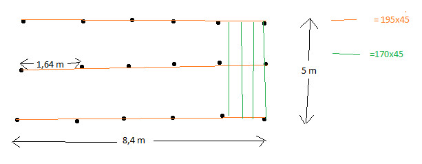

Jag hade lagt fyra bärlinor med vardera 7 plintar, då borde det räcka med 145x45 överallt. Blir stabilare att fästa stolpar för räckeockså.general82 skrev:
· Etelä Pohjanmaa
· 2 467 inlägg
Det går bra med 145mm regelverk. Du drar in plintraderna så du har ca 25cm överhäng. C/c avståndet blir då ~225cm mellan bärlinorna, det kommer att bli stumt. 6 plintar per varv räcker mer än väl. 5 hade varit tillräckligt, blir knappt 2 meter mellan plintarna då.
Jag kan inget om några tabeller eller bärighetsuträkningar utan baserar det på dom runt 15 altaner jag byggt.
