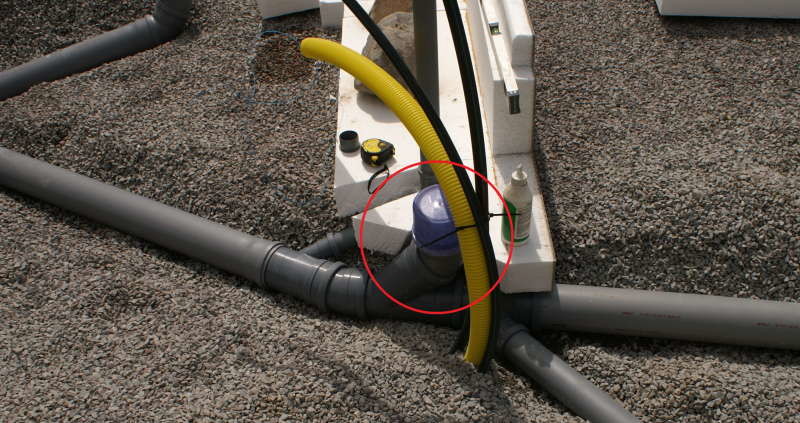

Så här ser det ut där avloppet avslutar sin lodräta del (det blå locket inringat med rött) där har jag satt ett 45° avstick och sen en 45° böj
Borde fungera bra.
Borde fungera bra.

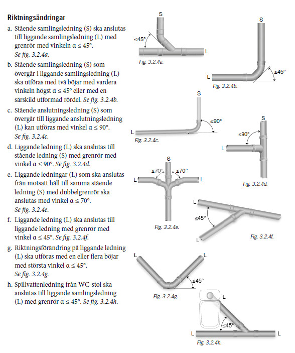

Egentligen skulle man lika gärna kunna köra 110 på allt tycker jag med förminskningar till det som är mindre. Själv göt jag in 75 rör som undre gräns.. Överallt där stående ledning (som inte är samlingsledning) övergår till liggande är långböj okej!
Jag skulle vilja ha en länk till den specialböj som ska användas som alternativ till 2x45 i fall b i säker vatten ovan!?
