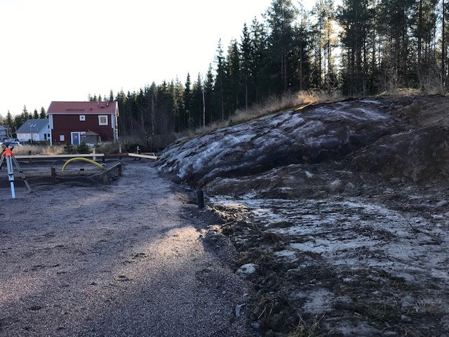

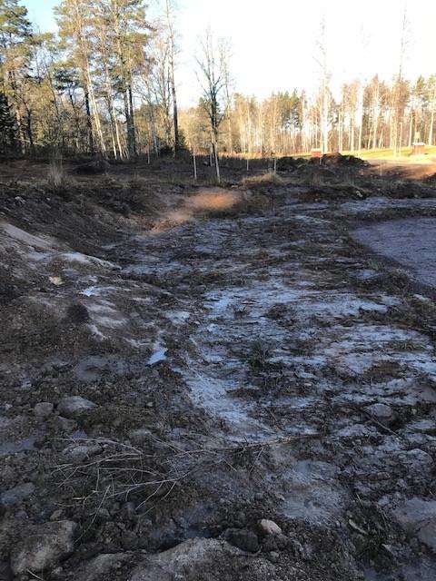

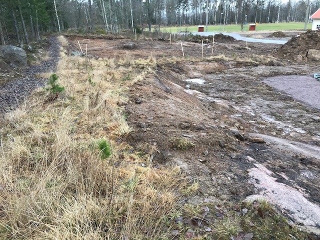

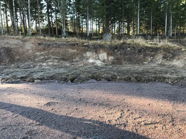

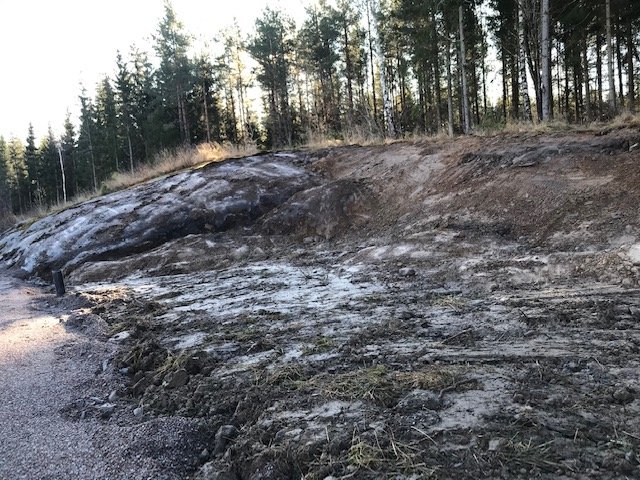

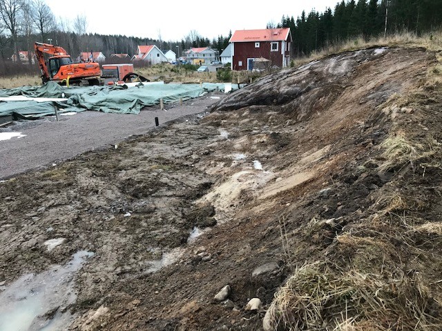

Vi har en klurig slänt på baksidan av vår tomt som vi vill ha idéer till. Ena sidan består av berg och den andra sidan är berg/jord. Berget tycker vi är fint och vill gärna framhäva, men vi behöver också få till slänten så att vi kommer upp på berget på ett bra sätt samt få till mer plan gräsyta att vara på.
Från nedre plan är det två meter upp till högsta delen på berget och det är ungefär en meter på den andra sidan. Där vi lagt grus kommer det att bli trall. Pinnarna som sticker upp är granntomtens garage så ungefär dit sträcker sig vår tomt minus två meter.
Idéer på hur vi kan göra?

Vad har ni för önskemål om innehåll i trädgården? Ska ni bara göra något enkelt och billigt, eller ska ni vistas där uppe? Sittplats? Eldplats? Frigga? Spa-bad/badtunna? Dvs eftersom du skriver att ni vill komma upp på berget undrar jag i vilket syfte?
För plantering (av marktäckande buskar och perenner) i slänt bör ni inte ha brantare än 1:3, helst flackare för lättare plantering, etablering, vattning och skötsel. Är det blickfång inifrån kan man kosta på något riktigt fin året om, med belysning osv.
Om det är för brant, och en utflackad släntfot skulle hamna för nära er önskade storlek av nedre plana gräsmatta måste ni göra stödmur någonstans. Om ni har budget kan ni göra fler murar och få ut en större plan yta där uppe. Alternativt/och lägga en mur längst bak så ni kan sänka övre delen av tomten 50 cm (eller mer om ni får bygglov).
Och i slänten anlägger ni en trappa på något sätt. Tänk på att beräkna längden riktigt.
Det går också att terrassera slänten på något sätt, kanske ha odling av ätbart. Rutschkana? Vattenfall?
Trätrallen kanske inte behöver bli så rektangulär, kanske kan det gå in en kil med gräsmatta mellan två altanavdelningar, eller göras någon annan vinkel. Eller låta en del av funktionerna på trädäcket hamna 3-5 steg upp mot berget, för att frigöra lite mer gräsmatteyta närmare huset. Kanske en pergola i slänten. Träaltan kan bygga "över marknivå" (på stolpar) och därmed komma närmare övre nivån och "jobba med" nivåerna istället för att försöka bli kvitt dem.
Berget kan vara naket. I ev skarvar kan man plantera torktåliga låga växter. Finns det lite större gropar kan annat etablera sig.
Jättejättesvårt att ge konkreta råd. Hoppas mina blandade förslag kan leda till bra lösningar!
